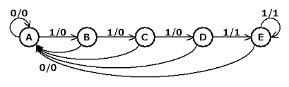

Tänk på problemet som en tillståndsmaskin, där du har en timer som nollställer tillståndet.
