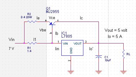

Okej nu börjar vi blanda in spänning också vilket gör det hela krångligare än vad jag hade tänkt mig så jag får väl konkretisera vad det är jag är ute efter:
Objektet jag vill mata matas med 5,0VDC via en LM7805. 7805:an i mitt fall tål max 2A kontinuerligt vilket inte är några större problem i viloläge.
Dock kan strömmen momentant bli så hög som 4A men då talar vi om max nån tiondels sekund. Under normal drift ligger strömmen på uppskattningsvis 40% av maxströmmen, alltså 1.6A.
Det jag är ute efter är att kapa strömtopparna så att aldrig spänningen riskerar att dippa med andra ord.

Tanken är att allt ska vara helt mobilt, alltså ingen nätdel. Detta ska matas med 3s Li-Po.
Enligt exemplet ovan så känns det som att det kommer att gå åt ganska stora kondensatorer för att inte få det där spänningsfallet jag hade önskat.
Samtidigt som allt för stora kondringar snarare kan skada regulatorn.
Jag gissar att jag kan acceptera ett spänningsfall på max 0,3V under 50 millisekunder men deffinitivt inte mer än så.

I sådant fall skulle jag valt en SMPS-omvandlare som klarar strömmen. Det finns ju små sådana.
Har du schema på grunkorna? Det är lättare att tipsa om du visar hur det är tänkt.

En av många lösningar för att få regulatorn att klara mer ström:
(Googla 7805 pass transistorn för fler exempel)
Men batteridrivet och så pass hög ström så vore en effektiv switchad regulatorn bättre, men är inte batteritiden så viktig så fungerar det väl ändå.
