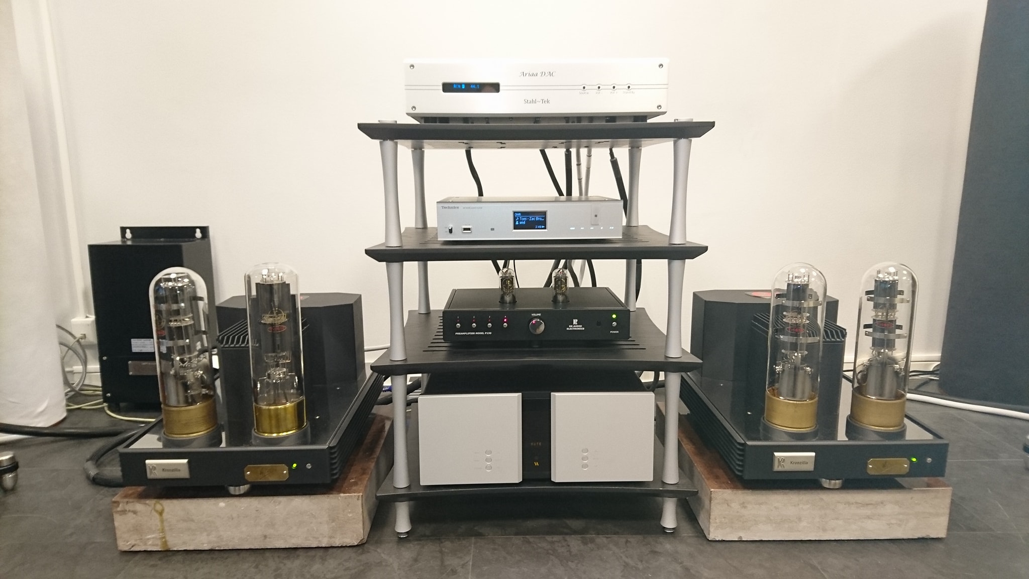

Såg de här enorma rören på en förstärkare i dag, var inne i butiken.
Tydligen tillverkade i Tjeckoslovakien.
Undra om de funkar för HF?

De var nog ämnade för HF när det begav sig. Kan det vara 211 eller 845?

1610 heter dom.
Ett par matchade går på en bit över 35000 kr
https://www.tubeampdoctor.com/product_i ... anguage=en
Tydligen designade för AF.
Fina att torka kallingarna på.

http://www.tec-sol.com/products/tubes/kr/kr_t1610.pdf
De bygger säkert på något av självmordsrören jag noterade strax innan. Jag använder beteckningen självmordsrör för det är rör som kräver 1300-1500V för att blomma ut ordentligt och det finns liksom ingenstans man konstruera och bete sig normalt och vettigt med dessa. Drosseln i nätdelen får t ex sitta på minussidan (jordsidan) eftersom det blir lite tajt med kanske 1300V strax intill metalldelar som sitter till jord/chassi.
Därmed inte sagt är vare sig rör eller förstärkare är dåliga, bara att det kräver rätt person att använda rören i en konstruktion.
