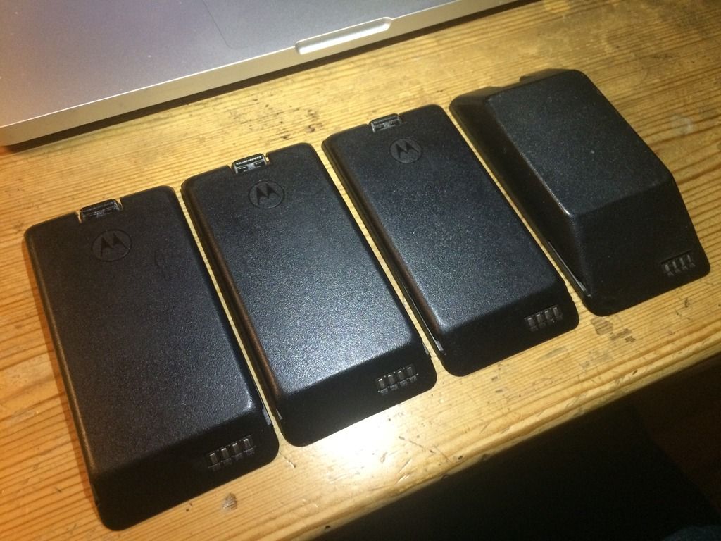

Jag har ett gäng gamla batterier till Motorola mobil av äldre modell typ Flare och international 5200 samt 7200 och många andra modeller.. kan man på nått sätt skrämma liv i dom igen ? Antar att det inte går men kan vara värt att fråga i alla fall..

kortvarigt kan det gå , men jag har dåliga erfarenheter, dom har sedan hög själurladdning''ett allternativ är att såga upp dom och byta batterierna om det är storlekar man kan få tag på

Det är fyrkantiga celler i dessa gamla motobatterier men det går att pilla i R003 eller R6.
Skär upp baksidan med varmt skalpelblad då går det att göra hyfsat snyggt.
Har gjort det på medeltiden nån gång

Det fina med med dom motorola batterierna var ju att dom var idiot säkra.
Dom tog inte fyr även om det blev tvärkortis i batteriet eller utanför den.
Dom har nämligen inbyggd termosäkring och något mer,kommer inte ihåg
detaljerna,det är också evighet sedan jag plockade isär dom,och blev
imponerad av den säkerhets tänk på den tiden.Däremot livslängden var inte
så imponerad.
