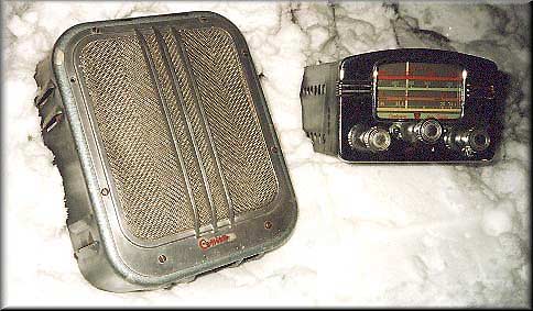

Jag har också nyligen fått uppgiften att se över en Rörbilradio.
Kollade över alla elyter de såg fina ut så testade lite försiktigt.
Den hittades i bilverkstaden när en kompis när jag letade runt i skrotlådan.
Så testade den snabbt där sedan ligger den kvar för jag har alldeles,fullt med annat som går före.
Lamporna tändes men inget ljud så felsökning pågår.
Två rör som lyser och två som verkar döda
Letar rör hemma men hittar bara ett 12AT7.
Kan användas som förstegsrör gitarrförstärkare kanske som slutrör i denna.
Men jag har hittat att det är en svensk konstruktion och att det ska vara en låda till den med högtalare kanske där slutförande är placerade för ett 12at7 kan väl ge 2w?
Nu när jag skulle ta några bilder till er hittar jag en keramik säkring kopplad till ett rör kollade inte vilket?
men troligt slutröret.
Men vilka rör gör vad i den här.
4st rör är inte mycket.
Var är liktitar röret ?

Är glödtrådarna hela på dom som inte lyser?
Är de hela får du följa glödtrådskedjan från dom.
Re: 1952 svensk bil radio rep.
Det är väl mekanisk vibrator för högspänningen? - likriktningen kanske görs med strömbrytare i vibratorn då med induktansen (reläspolen med kanske hjälplindning för högspänningen) med lämplig snubber-kondensator gör att spänningen är tillräckligt hög när brytaren för högspänningen kontakterar och släpper igen innan strömmen börja går baklänges igen genom induktansen.
dvs. det är inte säkert att det finns någon likriktarrör i denna, på den tiden var man experter att få så mycket gjort som möjligt per rör/komponent med mer eller mindre fantasifulla kopplingar att det är väldigt svårt att i efterhand försöka lista ut hur det hela egentligen fungerar och med mycket beroenden av varandra...

En Centrum.
http://www.samlaren.org/radioapparater/centrum.jpg
Men ta och lägg till bilderna i den här tråden i stället.
Och skriv vilka rör som sitter i den.
Det är inte säkert att man ser glöden i alla rörtyper. En del har katoden för undangömd för att det skall synas om man inte kikar från EXAKT rätt vinkel.
Håller med, in med bilderna här! Det var ju en riktigt tjusig radio!
