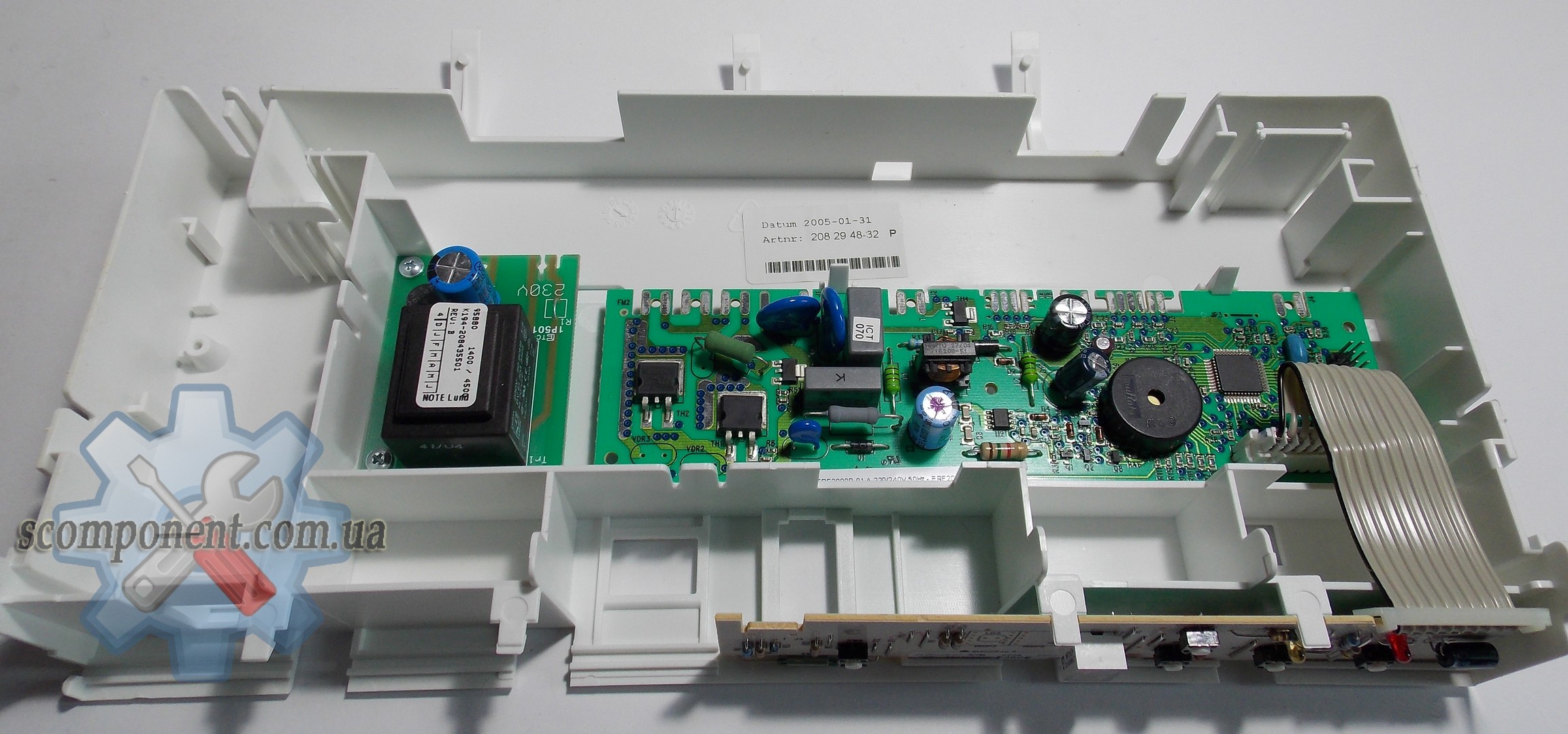

Jag har, också, ett Electrolux ERE 3500 kylskåp. Problem med det äldre kretskortet är redan beskrivet i en annan tråd. När jag senast råkade ut för konding-problemet från den tråden så bytte jag kretskortet med givare till ersättningen ERF200P-01.D. Visste inte då att det gick att laga det gamla kortet.
Reläet är borta på det nyare kortet, det finns med olika bestyckning av komponenter, och har upp till fyra triac's. Här är en länk till en manual för kortet, pdf,: www.4mcculloch.co.uk/images/mediator/553/599356103.pdf
Nu har de 'nya' kortet slutat fungera, kompressor, fläkt och belysning fungerar när man testar dem separat. Kortet orkar ibland dra igång kompressorn, men den stängs av efter någon minut. De två givarna ger typ samma värden (har glömt vilka).
Har någon erfarenhet av felsökning av detta kort? Är det kondingarna igen (0,22 uF och 0,1 uF, 275 V, R46, MKP, X2, SH)?
Tacksam för svar!

Jag skulle börja med X-kondensatorerna,eftersom denna typ av
Strömförsörjning verka ha en glupsk aptit på just X-kondnigar.
Det är samma problem med köksfäktar och mycket annat

Vad tror du förresten om att ersätta med större kondingar, kanske bara på prov? Blir det för stora strömmar för triacarna då? Jag har 1 uF liggande som kan sättas där det sitter 0,22 uF på kortet.

Någon bild kan inte jag se,men sätta dit en kondning på en micro
Kan inte ställa till någon katastrof bara spänningen är Ok
Sen beror det på om du får plats eftersom den blir lite större fysiskt också

Bilden funkar inte.
Men som tidigare nämnts, så byt X2 kondingarna.
Ersätt med samma värde.
Gissar att det är denna modulen som sitter i ditt skåp:

Japp det ser ut som mitt kretskort. Får kolla mer efter midsommar. Idag blir det Springsteen i Göteborg, ska strax åka. Tack för alla tips.

Jadu, i mitt fall blev det ett nytt skåp. Jag hade redan för några år sedan bytt till ett nytt kretskort, en uppdaterad version med nya givare och andra komponenter. Eftersom kompressorn startade och gick en kort stund hoppades jag att det var ett elektronikfel igen. Jag skaffade ett nytt kretskort från, E-lux, eftersom jag hade dåligt med tid att forska om fel och komponenter. Det hjälpte inte och det var heller inte startapparaten på kompressorn. Allt tyder på att det är en kortsluten lindning i kompressorn.
MEN, det är ju tydligen ofta fel på elektroniken på dessa. Det var det ju också första gången på mitt. Summa summarum så har jag dessa reservdelar att sälja, kretskort och startapparat/relä. För att kolla kompressorn behöver du kolla motstånd i kompressorns lindningar eller hellre, tror jag, strömmen vid drift.
Tror att dina symptom kan betyda antingen kompressor- eller elektronikfel. Kortet är lättåtkomligt uppifrån, man lossar hela plastlådan på översidan. Hur du kollar kondingarna finns det andra här som är bättre på. Ibland är det uppenbart att de lagt av, tecken på överhettning i och omkring dem. Observera vad som skrivits om säkerhet, nya kondingar måste vara självläkande och bryta vid fel.
