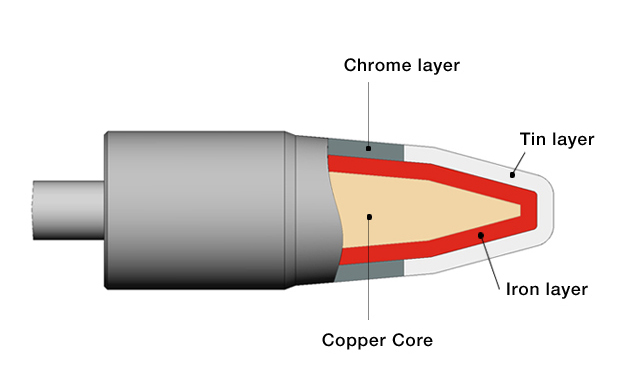

Hittar bara den här bilden på JBC:s spets i genomskärning. Dumt att dom inte har ritat ut temperatursensor och värmeelement. Dom skriver följande: "The fully integrated thermal sensor to the heater ensures an extremely quick temperature recovery."

Lite från JBC's reklam:
We use one wire buried deep in the tip of the copper to "read and feed." Our thermocouple and heating element wire are one in the same and are microprocessor driven over a sensor at 60 hertz utilizing up to 140 watts on demand in a very low mass cartridge. This is why our thermal performance cannot be matched. It is technolgy compatible with todays needs, as well as tomorrows. Our competitors are using technolgy invented 20+ years ago with little advancement.
Det är samma ledning som används för både temperatur-sensor och uppvärmning, invalsad i kopparkärnan. 3:e ledningen är passiv jord.
Det är en liten termisk massa som man öser på med effekt i, så därför kan spetsen snabbt gå upp i temperatur från vila och då värmeelement och sensor är samma sak så kan man trots snabb uppvärmning reglerar in rätt temperatur. Har svagt minne av att någon mätte upp peak-effekten till en bit över 100 Watt i 2210.
Vad gäller spetsvård är övertemperatur effektiv lödspets-fördärvare. Det kan orsaka spetsbeläggning, där beläggningen kommer inifrån spetsen. Det är ett mindre problem för JBC då den mesta tiden är i vila, men för många andra lödpennor som står på i timmar med spetstemperaturer kan en spets vätnings-förmåga fördärvas rätt fort.
När vätningen blir dålig och man försöker kompensera det med att vrida upp temperaturen till 350 grader eller mer så blir lödresultatet sällan bra och vätegenskaperna försvinner totalt.
JBC's spetsar går även de att fördärva genom att använda dom som bryt och skrap-verktyg vid avlödning. Järnet krackelerar och kopparen börjar vandra mot ytan vilket ger en termiskt isolerande beläggning. Det är i vart fall så jag fått det förklarat.
