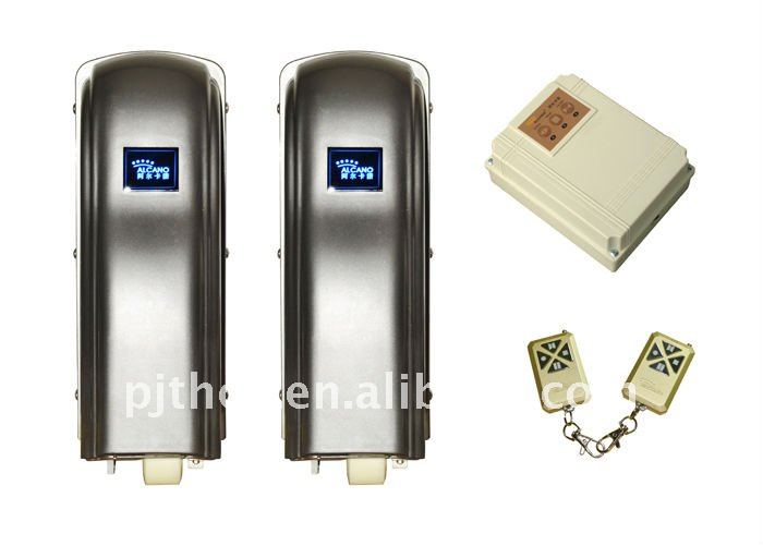

Hittade denna:
Något sådant kanske skulle vara något? Hjul plus någon positionsgivare.
Förutsatt att hjulen inte har sinnessjukt bra grepp så lär ingen bli klämd och det går att forcera upp grinden utan problem.
Däremot verkar just de där väldigt stora, vilket skulle se fånigt ut på min grind.
Vad tror ni om det? Någon som kanske vet någon produkt man kan använda sig utan? Alternativt en lösning man kan bygga själv?
Lemuren, jag PM'ar dig med lite frågor ang. ställdonen.
Edit: Kanske inte är en vintersäkrad lösning i och för sig?
