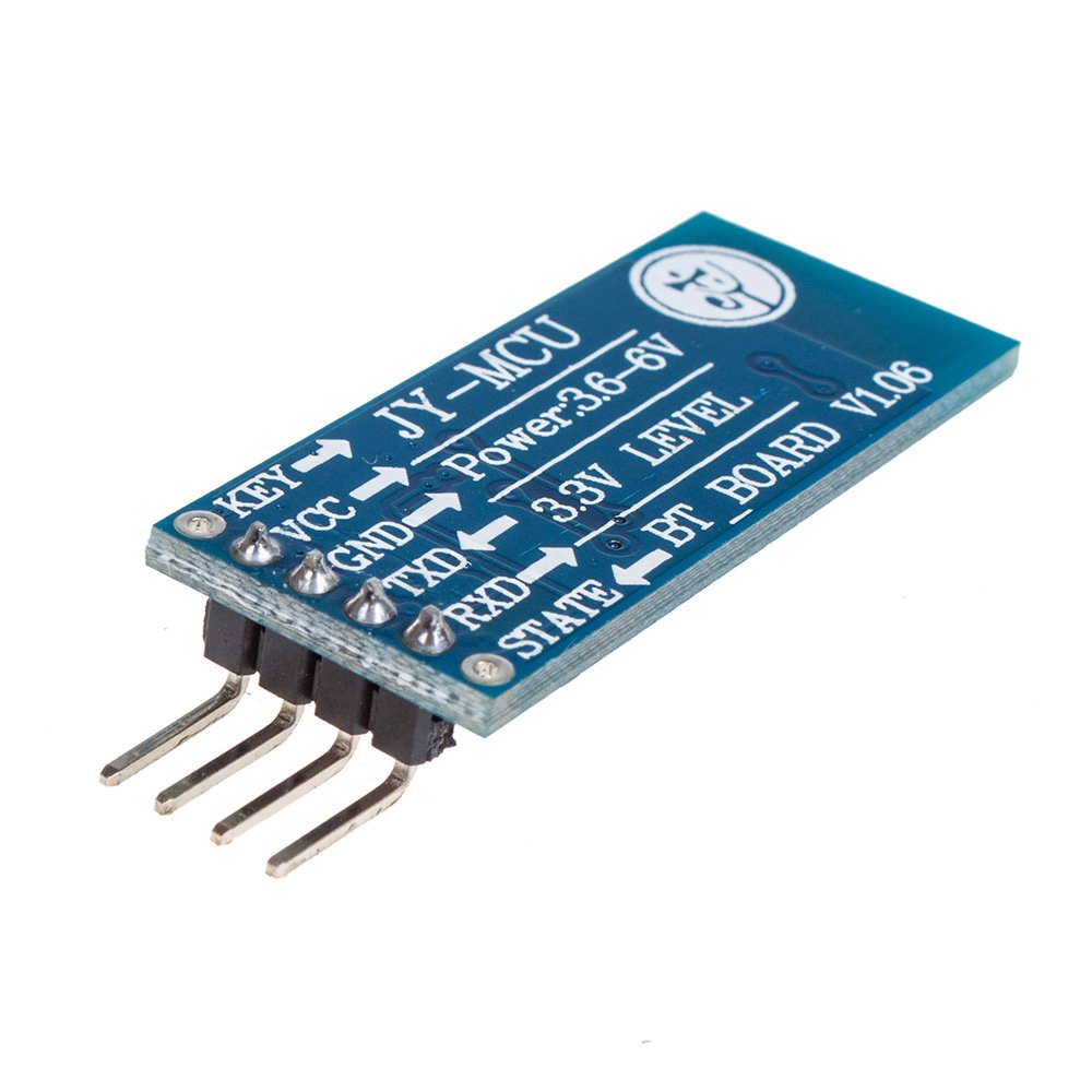

Tänk först på att vissa moduler är bara för 3.3V, och inte 5V. Såfall måste du spänningsmata din Arduino med 3.3V också.
Sen sätter du modulen på UART Rx/Tx pinnarna på Arduinon. Sen börjar du att skicka lite AT-kommando till modulen för att sätta namn, pin, baudrate osv. Bör finnas dokumenterat.
På din dator sätter du upp en RFCOMM med Bluetooth och får en virtuell com-port
Ja jo, men nu var ju frågan om det går att få till det från en sådan USB-Tumme så jag kan koppla RX/TX, tummen har ju Data pins + och -.
Vill alltså 'slakta' en tumme så frågan är går detta att trixa till, för mycket strul = köpa en modul på Ebay.
Fast ditt PCB är ju en komplett bluetooth tranceiver som du kan koppla mot tex arduino. Bluetooth pinnen är ju bara för att få bluetooth på din dator om du inte redan har det. Sedan parkopplar du ditt PCB och pinnen så att du får en trådlös serieport mellan datorn och arduinon.
Edit: missuppfattade ditt inlägg. Trodde du hade en av varje och undrade hur du kopplade/konfigurerade ihop dem.
Men du har bara pinnen och vill bygga om den. Mycket svårt och med tanke på att PCB-modulen bara kostar någon hundring eller två så är det givet att köpa en istället.
Vill du inte vänta på frakt så har Kjell och CO fast lite dyrare.
