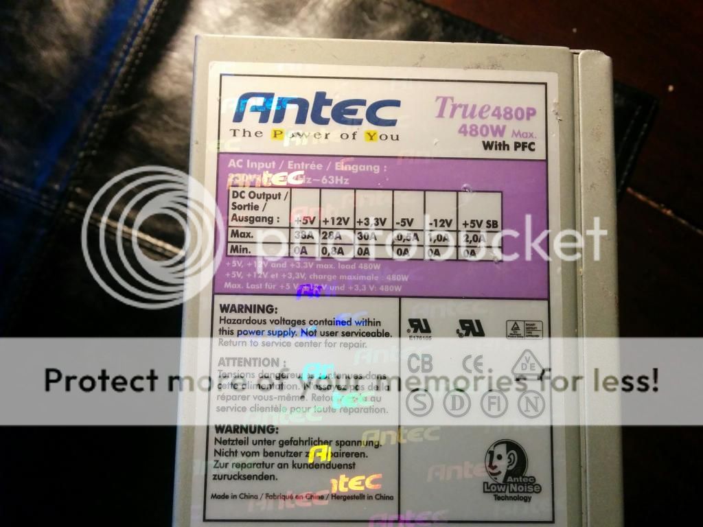

Tänkte göra om ett nät agg till labb agg.. Fick tag i ett gammalt fint av en bekant..
Kollade på sidan och det står -12v och -5v
står även +5v SB...
Vad e det?
Nåy man kan ha användning av på labb agg?
Inlägg: 6109
Re: vad är minus 12v på et gammalt nät agg?
SB står i det här fallet för Stand By, dvs där har du spänning så fort aggregatet är anslutet till nätspänning. De andra spännningarna "kommer upp" först när aggregatet startats.
-5V och -12V är just exakt det, -5V och -12V i förhållande till jord/0V.
De går att använda som lab-agg men är långt ifrån optimalt. Vad tror du händer om du råkar kortsluta 12V utgången som kan leverera 28A?
Tänk också på att jord/0V (alla svarta kablar i ATX-kontakten) sannolikt (mät för att dubbelkolla) är anslutna till höljet på aggregatet, dvs till skyddsjord.

Titta vad det står under +12 V, min 0,8A.
Om man inte bränner iväg en sådär 10watt så vill inte aggregatet fungera.

Ett ATX agg skall klara kortslutning alla spänningar.
Det jag i första hand tänkte på beträffande kortslutning var inte om aggregatet klarar det eller inte utan det faktum att det är ett kraftfullt aggregat utan inställbar strömbegränsning. En kortslutning kan bli spektakulär. Som sagt, inte optimalt för små laborationer kopplingsdäck osv men användbart vid mer effektkrävande experiment.
vad är det jag ska tänka på med jorden?..
Ja, det är något du bör ha i åtanke. Ofta spelar det ingen roll men om du t.ex får för dig att försöka seriekoppla två aggregar för att få 24V (t.ex) så kommer det inte att fungera utan modifiering. Om du tittar på "riktiga" lab-aggregat ([url]http://uk.rs-online.com/web/p/bench-pow ... s/4461897/]här t.ex[/urk]) så har de oftast en bygling på fronten som låter dig välja om "minus" skall vara ansluten till skyddsjord eller inte. På ett ATX-agg har du inte möjlighet att välja det utan att först göra ingrepp i aggregatet.
Som ett projekt, visst. I nödfall, absolut. Som ett labbaggregat för dagligt/frekvent användande med labbplattor osv, nej tack - hellre en väggvårta och en LM317 eller liknande. Eller lägg en tusenlapp och köp nått vettigt.
