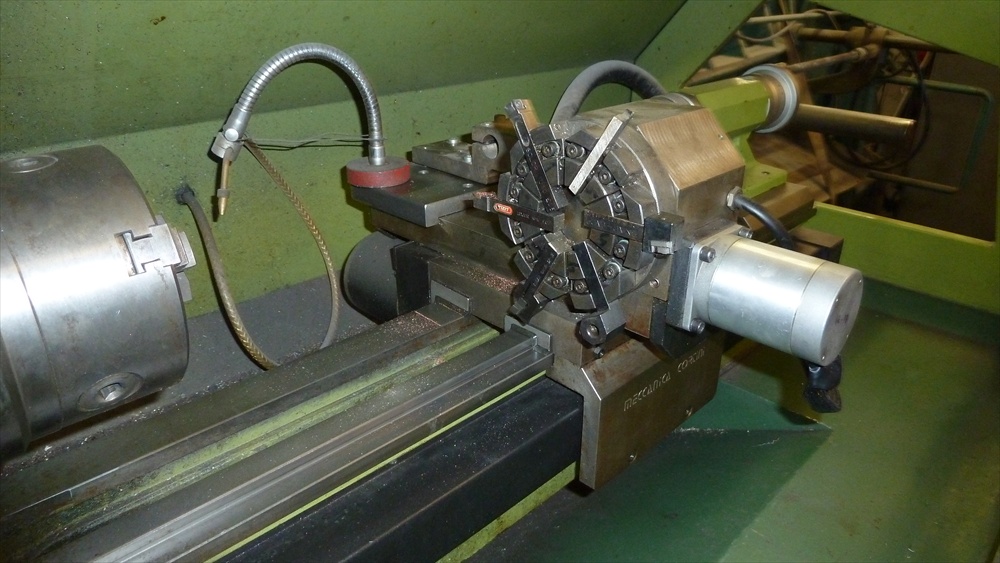

Verktygshållare för invändig svarvning
Inlägg av geidnert »
Hej, jag undrar om någon vet var ja kan hitta fäste till min verktygsväxlare för invändig svarv bom i rätt storlek, en sådan som ni ser på bilden längst ner på växlaren, den vinklade med hål i? Vad söker man på för att hitta på nätet?
http://www.tommysspolservice.se/image/svarv3.JPG
/A

Re: Verktygshållare för invändig svarvning
Mitt tips är att göra egna, lär vara svårt att hitta nåt original till Cortinin.
mm, har funderat på det, men tänkte att de kanske fanns några standard fästen, dom är ju ganska enkla, 10x10 ska armen vara som man skruvar fast i växlaren.
Hur stor diameter har du på dina bommar?
De är 10x10 på bommen med.
Inlägg av Sastrom »
Svarbommar har diameter, rund. Svarvstålen är kvadratisk.
Nja, ja köpte denna sats, är inte hemma nu men de står 10, den är semi rund?
http://shop.otdtools.se/svarvstalsats-4 ... ze/19957-0
Precis som Sastromskriver så är bommarna 'runda' i grunden men kan vara avfrästa för 'låsning' i rätt vinkel.
Jag skulle svetsa på en passande axelstump på 10x10 armen och sedan borra/brotcha då det är monterat i växlaren.
Ja den innersvarbommen som du har köpt är just en sådan rund med frästa planytor för låsningen.
Ok, så de finns inte färdiga att köpa i rätt format alltså?
Inlägg av Nerre »
Han undrar väl om det inte finns färdiga såna här:
att köpa istället för att behöva göra. Har man t.ex. ingen svets så blir det ju lite besvärligare att göra en själv.
OK, då kan man ju fräs allt ur ett stycke stål.
Inlägg av Nerre »
Ja men det är ju fortfarande enklare om det finns färdiga att köpa:)
Inlägg av larky »
Du kan ju köpa något att börja med på ebay/aliexpress och ev. bygga om, kanske enklare än att börja från grunden?
http://www.aliexpress.com/item/S08K-SCL ... 65262.html
Han har ju köpt bom från OTD om ni läser vad han skriver.
Det är själva hållaren till verktygsväxlaren som är svår att få tag på = dvs enklare att göra egna.
