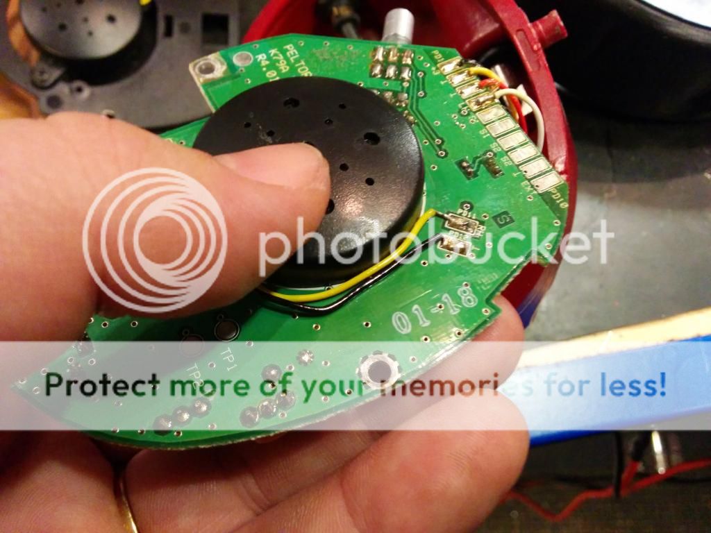

Öppnade upp o kollade med ron att det bara är en dålig kontakt eller kabelbrott som det brukar vara på dessa efter ett par år.
Men alla mätningar va ok. så lödade bort den högtalaren som fungerar och satte på platsed den döda högtalaren har.. och den fungerade där..
min slutsats är att den ena högtalaren är kass...
den sitter rätt så bra limmad så vågade inte dra bort den.. har ingen utbytes för tillfället heller så ingen mening just nu..
men kan man laga en död högtalare?... den är tyst.. inget sprak eller sus.. helt tyst..
sån här högtalare e det:

Lika på mina lurar. Trådarna i dom är så små att det inte är någon idé att laga. Jag bytte elementet bara har funkat 5år sen dess.

Om jag inte minns fel så är de som sitter orginal hög ohm. Om jag minns rätt typ 150ohm. Medans datorhögtalare brukar ha runt 8ohm. Så det går inte att byta rakt av utan då är risken att förstärkaren går sönder.

du tappar kraftigt i nivå om du använder 4/8 Ohm högtalare i serie med typ 120 Ohms motstånd - troligen så mycket att det blir oanvändbart.
kör man utan motstånd på 4/8 Ohms högtalare så finns risken teoretisk att slutstegen kan skadas eller vart fall låta illa...
Det bästa är om du kan hitta likadana eller liknande högtalare med samma impedans som de ursprungliga.

Jag tog högtalare från andra lurar. Nå billiga från Classe eller jula. Billigare än att köpa orginaldelar.

32 Ohm lite lågt om det var 150 Ohm ursprungligen även om det är bättre än 4/8 Ohm högtalare, i så fall är julas 96 Ohm i bättre härad med typ 2/3-del av ursprungliga impedansen medans 32 Ohm bara ger knappt 1/5-del i impedans - dvs. motsvarande att sätta 0.9 Ohm högtalare på en 4 Ohms stereoförstärkare, vilket de flesta inte tycker är riktigt OK, medans sätta en 3 Ohms-högtalare på en 4 Ohms förstärkare brukar fungera bra.
Du kommer förmodligen behöva byta även på den friska sidan om ljudfärg och nivå skall bli lika.

Peltors kapslar ligger på 100 ohm och drivs av en TDA7050.

jo jag bytte såklart båda..

om det är TDA7050 som driver så är 32 eller 64 Ohm inget problem - tomgångsströmmen var över 3 mA så speciellt strömsnål var den inte heller.
