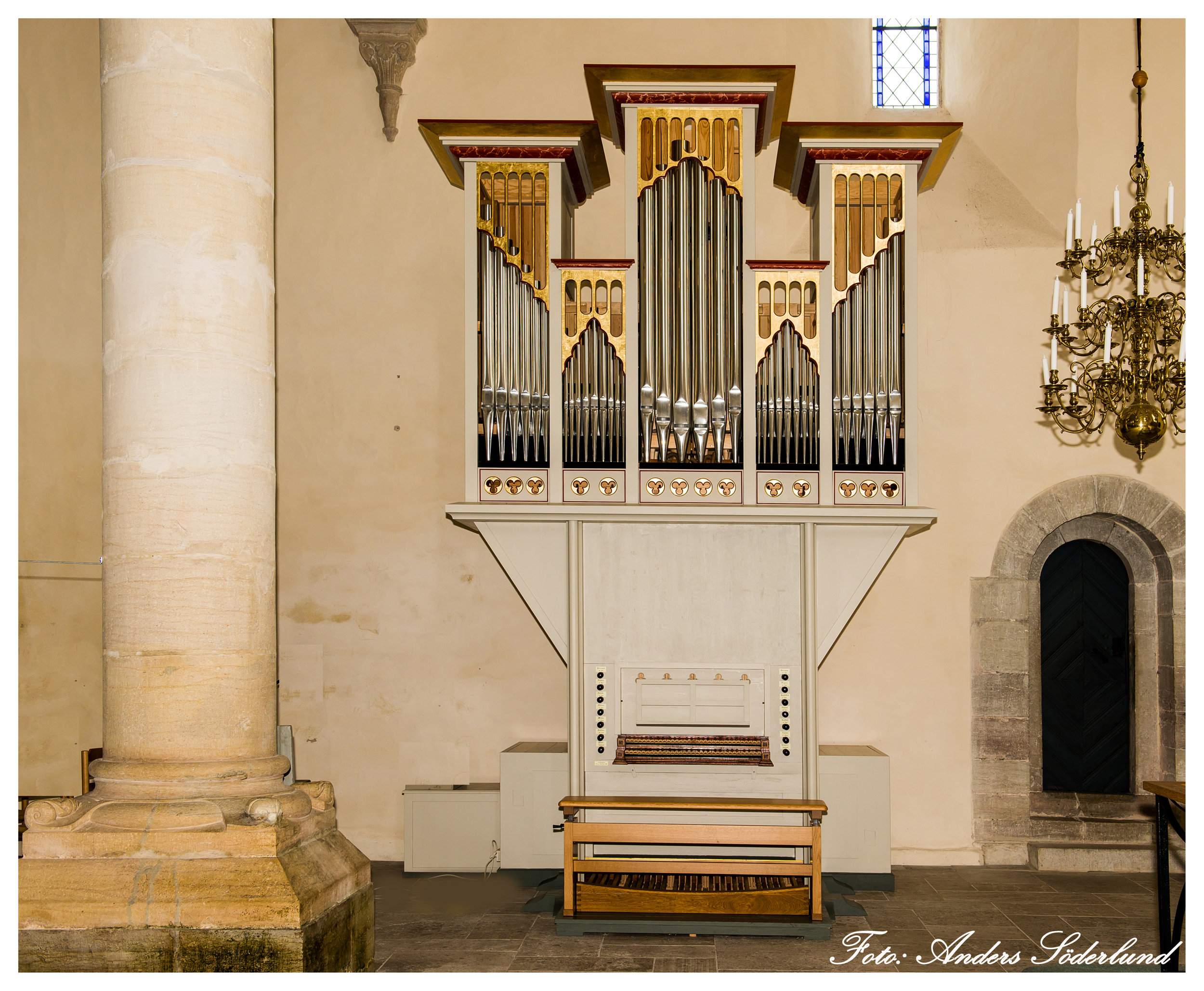

Självklart går det att polera upp tenn, se till exempel fasadpiporna på av landet mest välljudande och vackraste orgel som jag känner till. Orgeln står i Lau kyrka på Gotland om du har vägarna förbi.

Pipor av tenn... Hur funkar det egentligen? Tenn är ju jättemjukt. Har en mugg av tenn med ett par mm godstjocklek och den går bra att trycka ihop mellan tumme och pekfinger utan ansträngning. Är det inte nån legering borde de kollapsa under sin egen vikt tycker jag.
Re: Polera tenn? Går det?
Det är till och med så att det är tenn och bly blandat så det blir ännu mjukare än om det skulle vara rent tenn. Ja det är mjukt, stora pipor kan sjunka ihop något i fotändan, beror lite på tennblandning och vilka föroreningar som finns med. Föroreningar kan ha både negativa och positiva effekter, jag är ingen kemist så jag kan inte svara på exakt hur det går till. Traditionellt sett hade man tenn från Cornwall i England, det var väldigt fint tenn att göra orgelpipor utav. Det finns pipor som stått upp i 500 år eller mer utan att sjunka ihop, så tillräckligt stabilt är det. Riktigt gamla pipor har bara 17% tenn dessutom och är mycket mjuka. Däremot vid felaktig förvaring där pipor ligger ner sjunker de ihop och blir platta av sin egen tyngd efter bara några veckor eller månader beroende på pipans storlek och materialets tjocklek. Även blandningsförhållandet bly/tenn har betydelse. Det är svårt att göra en legering så tennblandningen blir hårdare med lyckat resultat, det påverkar tonen och pipan får en hårdare/råare ton vilket kanske inte är önskvärt alla gånger. På många orglar är fasadpiporna inte ljudande pipor och kan därför tillverkas av extremt tunt material.
Så till ett varningens ord, gå inte iväg och känn på en orgelpipa om den är mjuk. Det räcker gott och väl att jag skrivit att de är det. De tappar både karaktär, stämning och intonation om man klämmer på en orgelpipa för att bara testa om den är mjuk vilket jag nu tydliggjort tillräckligt hoppas jag.
