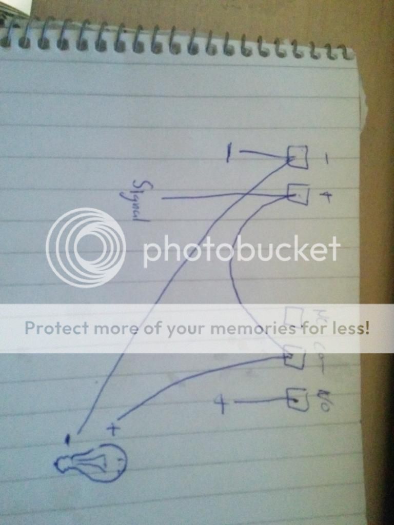

Tänkte ha den i en bil som ska tända några lampor i 30 sekunder från att man låst upp bilen..
men.. hur är denna tänkt att användas?
Vi tänkte såhär när vi såg den..
Konstant ström från batteriet i bilen på den helatiden..
sen en signal från centrallås motorn som startar timern.
och ansluter våra lampor till timern..
Men det verkar som att man inte kan ansluta några lampor till denna??.. finns vad ja fattar som en ingång för 12v plus o minus och en ingång för vad som värkar vara om man ska ha inne.. 230VAC..
inga utgångar??..
de e om man skulle hitta ett ställe på kortet som har 12v när det är aktivt o löda på lamporna där..
finns ingen separat signal ingång heller.. utan de får man isåfall lösa med ett helljus relä innan..
nån som kan kolla på detta o se om vi missförstått allt rätt??...

Utgången är ju den plint som är längst till vänster om du vänder kortet med plinten uppåt (blå plint). Framgår med tydlighet här.
Re: hur är detta tänkte igentligen?? Velleman mk 188
Ja och 230VAC 16A är vad reläet klarar max så några 12V-lampor är inga problem även DC-strömtåligheten lär vara under 16A.

ok.. lider av plötsligt hjärnsläpp här..
ska koppla in signal från bilen.. den e ju på nån sekund sen slår av igen.. vi hade de fungerande på bänken nyss.. men nu efter maten så kommer vi inte ihåg hur vi tänkte..
de ska matas me 12v men inte aktiveras föräns man trycker till med en signal.. som oxå e på 12v.. men den signalen som sagt varar bara 1 sekund.. hur ska vi hålla liv i timern..

En lösning är att använda en NE555 i one-shot/monostable koppling.
555'an tar signal från centrallåset och output går till relät.

Kan ju testa med en rejäl kondensator parallellt med matningen, med rätt värde kan den hålla reläet en god stund sedan pulsen släppt.
Fast om man skall börja mixtra såhär (eller en 555:a) blir ju nästan kortet överflödigt...

Glöm mitt förra förslag, det var korkat.
En idé vore att ta ett separat 12V-relä, låt dess NC-utgång mata kortet och låt din centrallåspuls dra reläet. Konfa kortet att lägga ut en enda 30sek puls när det startar.
Nackdel: Du får 1s (centrallåspulsens varaktighet) fördröjning innan lamporna tänds.
Känns ju som att det finns bättre lösningar men det verkar som att du borde köpt ett annat kort.

Här en ännu en idé som jag tycker är bra:
Låt kortets relä bli sin egen hållkrets. Koppla centrallåspulsen via en diod till reläets NO-utgång som du sedan ansluter till både +12V på kortet och dina lampor. Anslut permanent 12V till COM.
Konfa kortet för 30 sek single pulse at start.
EDIT: Initialt matar centrallåset allt (några us) och du har då ett spänningsfall över dioden men förhoppningsvis räcker det ändå för att reläet skall dra varpå COM tar över matningen. Efter totalt 30 sek släpper kortet reläet och dödar då även sin egen matning. Kortet drar alltså ingen ström när bilen står.

fick liv i den igår strax efter kaffet börjat verka....
Kopplade jord in i minus på den blå kontakten och plus in i NO.
Byglade plus i den gröna kontakten till COM och från COM till LED.
Så satte vi signal sladden in i plus på den gröna o vipps...

Samma som mitt sista förslag fast utan diod från signalen och att du kastat om NO och COM. Trodde att centrallåssignalen kunde ta stryk utan diod men kanske inte.

funka fint.. tack så mkt för hjälpen iallafall..

Man skall ju inte krångla till saker i onödan men kan vara värt att kolla upp om en diod kanske behövs ändå beroende på vad som genererar den där centrallåspulsen och sen blir det ju en del momentanström också. Detta så det fortsätter lira även långt in i framtiden.

ok.. ja de e ju en snabb puls på 12v som kommer från centrallåset.. vi sätter en klamma rökt över den kabeln bara..
varför behöver vi en diod?

Dioden var tänkt att skydda signalkällan från backström men behövs kanske inte beroende på hur källan ser ut. Om det tex är en reläutgång så är det ju ingen fara.
Sen är det ju inte säkert att signalen är tänkt att dra ett relä så om man ville vara riktigt säker hade man satt en transistor emellan. Men som sagt, det beror på vilken sorts källa det är och vad den är kapabel till.

ok.. ja men de kanske hade varit smart att göra de då
e de nåt speciellt.. brukar inte va så avancerad
en diod.. bara köpa en som de står 12v på då?
och transistor.. samma sak lr?.. får kolla va dom har på kjell..
