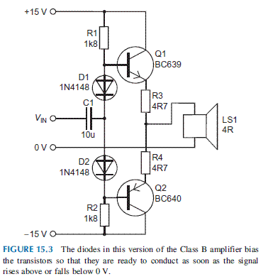

MicaelKarlsson
Inlägg: 4669
Ort: Aneby
Re: Primitiv 12W stereoförstärkare
Inlägg av MicaelKarlsson »
rogerk8 skrev: 2) Bifogar en inzoomning på det klassiska Klass B-problemet kallat övergångsdistorsion. Kan någon förklara mer exakt hur detta uppstår och varför inte OP'n kan eller hinner kompensera för det?
Har för mig att att lösningen kan vara ett par dioder som leder när transistorerna inte gör det.....
Edit: Så här menar jag: http://studyelectronics.blogspot.se/201 ... rtion.html

Man kan likt Micaels trevliga förslag ovan mycket riktigt biasera transistorerna för att minimera övergångsdistorsionen. Men det kräver som synes en hel del extra komponenter.
Bild lånad från länken ovan:
Tack för informationen. Mycket intressant!
Jag tänkte dock kontra med att det där inte är en äkta Klass B-förstärkare utan en Klass AB-förstärkare. Detta för att jag först trodde lysdioder hade använts (vilket gör 4R7-motstånden mer relevanta).
Beslutade mig dock för att klicka på den trevliga länken. Där förklarades det mycket riktigt att det var en Klass AB-förstärkare. Men iom att vanliga dioder (1N4148) används skulle jag faktiskt ändå vilja kalla den en Klass B-förstärkare då min ödmjuka uppfattning är att det är strömmen genom sluttrissorna som bestämmer klassen enligt:
1) Klass A: Ström flyter genom sluttrissorna under hela perioden
2) Klass AB: Ström flyter genom sluttrissorna under delar av perioden
3) Klass B: Ström flyter genom sluttrissorna bara under respektive halvperiod (och således inte alls när ingångssignalen är 0)
Och speciellt map de skumma 4R7 (strömbegränsande motstånd?) så flyter det ingen ström alls i ritningen när signalen är 0. Detta indikerar Klass B enligt mig. Men vadå, spelar det egentligen nån roll? Lösningen är ju galant :)

Jag skulle nog nyttja 0,1R istället (och BDX33/34). 1A skulle då minska effektiv Vbe med 0,1V och strypa trissorna vid överström/kortslutning(?)
Tack än en gång för den trevliga länken! Jag jobbar med elektronik men känner att jag kan så lite.
Btw, basspänningsangivelserna i länken känns felaktiga.
Edit: När jag tänker efter kan jag inte ens nyttja den där kopplingen i min enkla förstärkare. Detta för att återkopplingen inte kan tas från utgången pga dioderna, väl?

Jag är osäker på om man kan tillämpa Micaels förslag enligt ovan rakt av i min koppling för jag ser inte hur det då ska kunna ske nån återkoppling eftersom dioderna spärrar. Men i så fall kan man kanske nyttja återkopplingen innan sluttrissorna (vilket dock ger högre utgångsimpedans).

En fråga återstår: Går det att applicera feedback på utgången av Micaels ritning? Såsom jag ser det går det inte pga dioderna. Vilket får till följd att OP'ns utgång måste appliceras på ingången av arrangemanget som därmed innebär att utgångsimpedansen (och därmed dämpfaktorn) blir sämre än för ett omotkopplat rörslutsteg.
