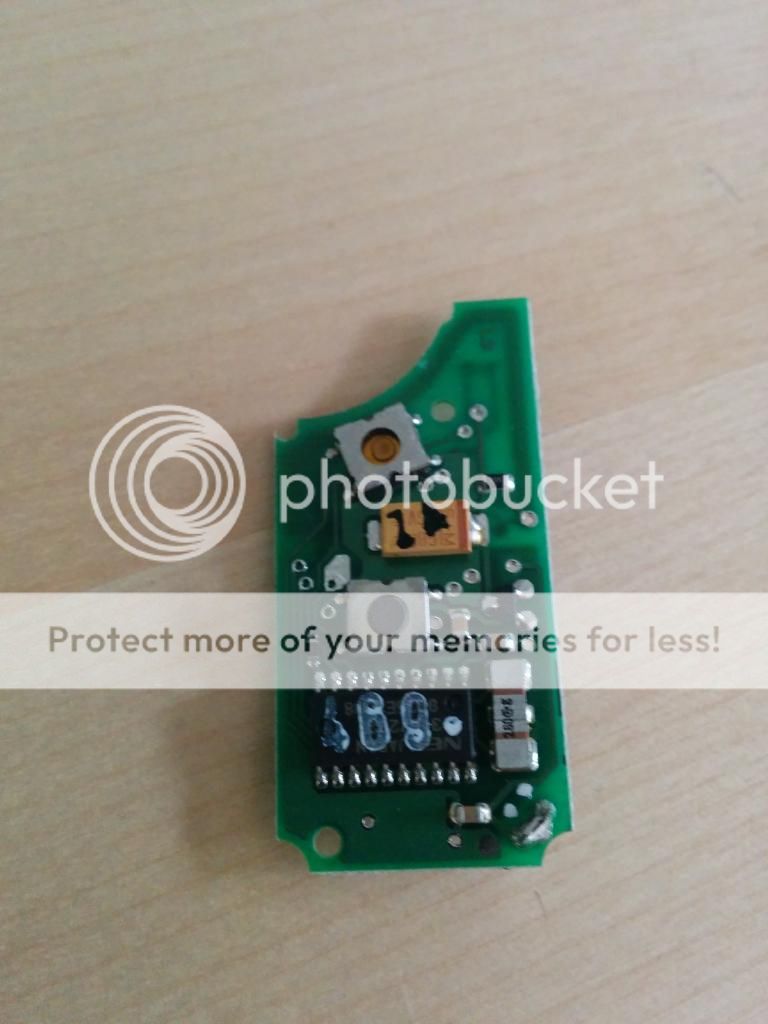

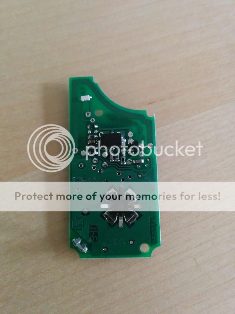

Ja fick isär den andra nyckeln.. men lite varsamt våld.. en knapp verkar ha gått sönder på den men har såna liggandes nånstans..
men kan ni tolka innehållet på detta kort..?
om ja ska kunna testa att använda den här kretsen isället så måste jag ändo ta den del från det gamla som känner av att det är rätt nyckel m'r den sitter i tändningen..
för att kunna programmera lås fjärren krävs att man har den i tändningen men i nuläget blir det error om jag sätter i denna...
är det så att det är de stora chipet där så är de för många ben att löda loss.. kanske man kan flytta ir och radio från denna till den gamla för att sända bättre?.. om det är dåligt.. vilka komponenter är det.?..
summan av det hela ska iallafall bli EN fungerande nyckel och fjärr..

du hittade inte nån liten metallcylinder i nyckeln nånstans ? ofta ser transpondrarna ut så, normalt sett sitter dom inte på kortet, men det är lite olika, tror vissa har transpondern ingjuten i själva plasten också.
Fast en mercedesverkstad borde kunna synca in både sändaren OCH transpondern åt dej.
