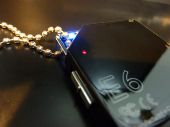

Ett halvljus ska ju synas på långt avstånd. Jag behöver bara se vid 30-40cm max. Men kom på att min hörlursförstärkare har en LED som lyser så jag testade den i solen precis. Och den lös tillräckligt bra så får köpa 2-3 olika styrkor och se vad som är tillräckligt.
