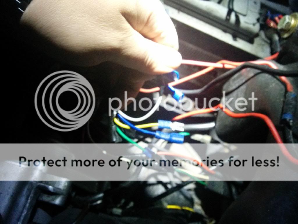

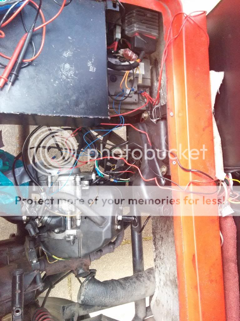

Här kommer lite nya bilder:

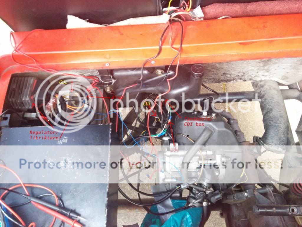

Här är regulator med gummiskyddet på handsken avdragen..
Regulatorn är ny! dom gula sladdarna bakom används inte längre då generatorn är ny och dom bara var skarv till den.. ut kopplade i båda ändarna.. gjorde en diod mätning på dom innan för att kolla om dom va hela men den ena verkar va av...
sitter en diod i plus polen på batteriet pga en anna koppling en annan försökte sig på för några dagar sedan..
Här är ena härvar från nya generatorn..
Den gröna från den härvar har vi satt i CDI boxen..
blå, gul o vit vet jag inte var ja ska göra av..
Här är den andra härvan fån nya generatorn..
Den röda och vita har vi dratt till CDI boxen.
dom 2 gröna hade vi trott skulle ersätta dom 2 gula som var från den gamla generatorn.. men med dom på kopplade dom orangea på regulatorn tände det inte..
Här är CDI mojjängen...... :P
under där ligger andra änden av dom gula sladdarna..
