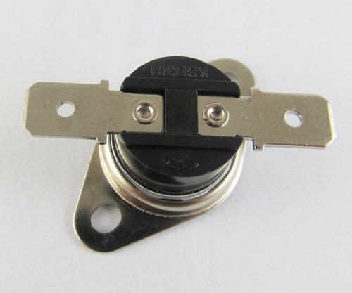

Den här typen av temp-switch som finns med ett antal olika områden är ett enkelt och driftsäkert alternativ:
CPMS
Inlägg: 2180
Ort: Långsele, Västernorrland
Re: Temperaturkontrollerad Fläkt till Labbaggregat
Inlägg av CPMS »
En så kallad "Klicksson". :)
