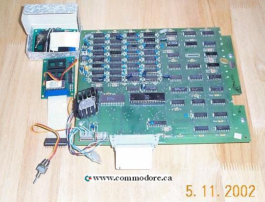

Jaha, rotade fram en gammal PET600 som brorsan haft stående i en garderob i flera år. Tyvärr saknar den tangentbordet, men ville iaf se om den fungerade. Och ja, det gjorde den. Dvs kvittrade till och visade lite BASIC information och "Ready".
Ungefär samtidigt spred sig den klassiska doften av bränd elektronik åtföljt av lite rök. Så snabbt fram och bryta strömmen och hoppas inte för mycket har gått sönder.
Det var hur som helst inte speciellt svårt att identifiera var röken kom från... dock är jag osäker på vad för komponent det är.
Så, är det någon som har erfarenhet av dessa samt gärna någon bra länk till ett schema?

Med tanke på spänningsregulatorn, kringkomponenter, och att det ser ut som en brunnen tantalkonding, så skulle jag tippa på att det är en brunnen tantalkonding. Rätt troligt av samma värde som den som sitter bakom regulatorn.
Re: PET 600
Modellbeteckningen är 8032 - SK
På kortet med den brända kondensatorn står det:
ASSY 8032110 PET 64K MEMORY
Komponenten som är bränd heter C3.

Är ganska säker på att C3 var likadan som C4. Nu gäller det bara att hitta ett schema eller komponentlista för att lista ut exakt vad det är så man kan köpa en ny.
Antar att det är lika bra att byta alla komponenter runt om (regulatorer, dioder och elektrolyter) när man ändå skall greja...
Re: PET 600
Det verkar vara en tantal kondensator, efter en del klickande hittade jag en halv kass bild där den syns.
Det är säkert samma värde som C4 ja.

Här är en lite tydligare bild
Lite märkligt att avkopplingskondingarna är orangea, fast det är samma assynr, 8032110.
Hela kortet är 64k extraminne och är ett tillbehör, vilket inte verkar finnas med på zimmers.net.
På 8032029 (ett helt annat kort) sitter det 10µF parallellt med den större elektrolyten innan 7812. Det är inte så kritiskt vad för konding du stoppar dit. Ta en keramisk eller plastkonding på nån µF så blir det bra. Det funkar utan den också. Sitter där för att motverka eventuella självsvängningar i regulatorn.
Re: PET 600
Jag håller med MadModder, exakt värde är inte så kritiskt.
Om den är ansluten till pinne 1 (den som är närmast kretskortskanten) och 2 (mitten) på regulatorn så sitter den före regulatorn och därmed har regulatorn inte tagit stryk.
Elektrolyten som blivit sotig kanske eller kanske inte tagit stryk av värmen, det kan vara vettigt att byta elektrolyten.
En av de fina grejerna med 7812 och dess släktingar då de kom var att de har inbyggt skydd mot rätt många former av misshandel så även om tantalen skulle sitta efter regulatorn (d.v.s. till pinne 2 = mitten och 3 = längst bort från kretskortskanten) så är risken nog rätt liten att regulatorn pajat. Regulatorn har skydd mot överström och överhettning, det enda som kan paja de där är alldeles för hög spänning på ingången, fel polaritet eller felpolariserad backmatning, och självsvängning p.g.a. ruttna kondingar.
Eftersom det rök om tantalen så kan man väl räkna med att den drog så mycket ström att regulatorn inte haft nåt större utrymme att självsvänga så värst.
Jag skulle tro att en bra idé är att byta tantalerna i största allmänhet i burken, de lär väl ha ungefär samma livslängd och därmed är väl risken stor att de andra också håller på att ta slut. På bilden MadModder visar så verkar det bara vara fem tantaler (tre kring 7812, två kring den stora 7805'an med fläns) så du lär ju inte direkt bli ruinerad av komponentpriset.
