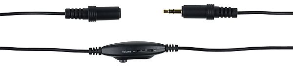

Hej!
Jag vill lägga till ett motstånd (låt oss säga 75 ohm) mellan min portabla hörlursförstärkare och mina hörlurar. Tyvärr hittar jag ingen bra information om vad en sådan komponent kan heta på svenska.
Här hittade jag ett exempel på vad som skulle kunna funka: http://www.ebay.com/itm/ETYMOTIC-ER4P-T ... 0372905689
Ett annat alternativ är en 3.5 mm plug till en sådan här: http://shop.alega.se/upload/articles/EK31.jpg, alltså en typisk kopplingssladd som kan kopplas in i en variabel resistor som ser ut så här: http://www.cosinus.de/_pics/CMT-C1250.jpg
Någon som har en aning om vad det är jag letar efter, och om det finns i butik i Stockholm?
Tack :)

Köp en sån HÄR för 69:- :
Eller med SLADD för en tia till:
/W

Tack för svaret, men det var tyvärr inte det jag letade efter. Det är på rätt spår - jag vill koppla förstärkaren till hörlurarna, vilket jag redan kan - men lägga till ett mellansteg som bidrar med motstånd. T.ex. 100 ohm.

Volymkontrollen är ju precis det - ett (justerbart) "mellansteg som bidrar med motstånd".
Eventuellt är potentiometern kopplad som spänningsdelare men det går lätt att ändra till variabelt motstånd (reostatkoppling) genom att koppla bort jord-anslutningen på potentiometern i sådana fall.

Oj, jo, du har ju helt rätt! Då blir det nog en sådan förlängningssladd - det är alltså resistansen som ändras när man höjer och sänker volymen på sladden bara för att klargöra?
