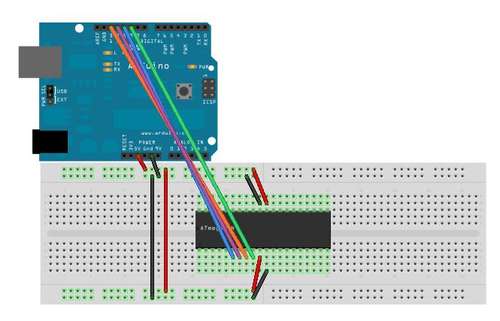

Hej! Du verkar kunnig. Jo, det stämmer att jag siktar mig in på ISP.
Ja! Exakt! En barebones Arduino.
Som jag tolkar ISP så verkar det som att man använder en arduino för att bränna in själva programmet på kortet.
Exempelvis så här:
Om vi tar det lite sakta och säkert.
1. Jag tar fram min arduino mega.
2. Jag plockar fram alla mina nödvändiga komponenter och bygger en enkel arduino på en breadboard.
3. Jag drar över kablar från Arduino mega till min hemmagjorda arduino.
4. Jag bränner över programmet från min mega till min hemma gjorda arduinon.
5. Jag tar bort kablarna mellan mega och hemmagjorda arduinon.
6. Jag har en helt klar arduino som går att användas?
Jag har hittat pin mappen för ATmega8.
Men jag hittar ingen manual hur man bygger egen Arduino med ATmega8 som programmeras via en annan arduino.

Ja du gör som du beskriver, fast du programmerar din MEGA med en programkod som får MEGA'n att uppträda som en ISP programmerare. Sedan använder du den för att programmera din barebones Arduino.
För att få den att sedan fungera så sätter du dit en kristall med tillhörande 22pF kondingar, samt ett 10k motstånd från reset pinnen till +5V.
hur du får din Mega8 att uppträda som en Arduino är jag osäker på. Men kolla efter en Arduino bootloader för ATMega8.. Hittar du en så är det den du ska bränna in på processorn.
