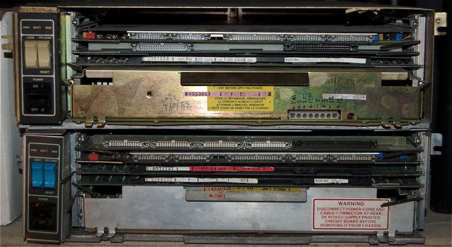

Blev liten inspirerad av MattisLind projekt med PDP11/04, ner i källaren för att se om man kan hitta något gammalt härke :roll:
Kanske inte den skojigaste men ändå kanske ett lagom projekt att försöka att få liv i, startar upp o lyser gör den iallafall!

Har letat lite snabbt efter dokumentation till den o inte hittat något. Det första som jag vill prova är om det går att prata med den via terminalinterfacet, några tips på var man kan hitta info?

imac

Inlägg av imac »
Stämmer MattisLind, finns inga switchar på framsidan på denna o en knapp står det "PR Load" på så borde vara PROM eller liknande, hittade en bild framifrån (nedre). Har bara två kort på min, ett CPU(?) o ett special interface? kort, har troligtvis styrt en ventilationsanläggning.
Kollade lite mer igår o det ser ut som det finns en kontakt som är för att ansluta terminal, går 4 sladdar till den, in o ut seriell? Frågan är vad det är för baudrate osv..

Som du redan listat ut är din Nova 4 en Nova 4/C där C står för Compact och har 5 kortplatser och med minnet integrerat på CPU-kortet. Det finns en Nova 4/X och en Nova 4/S också med 16 kortfack. Kortet i fack 5, 6030 är en Floppy Disk Controller vilken styr en 8-tums diskettstation.
CPU-kortet, som sitter längst ned i chassiet innehåller en TTY-port. Kortet kan byglas för strömslinga eller RS232, hastighet, paritet, start och antal stoppbitar. Vad du INTE skall göra är att prova dig fram om du inte vet hur TTY-porten är byglad! Du kan steka komponenter eftersom gränssnittet är en enkel konstruktion utan skyddskomponenter.
Anledningen till att det är fler kabelkontakter är att det är både RS232 och CL på samma kortkontakter och du väljer genom att bygla på kortet.
Jag har inte schemor för Nova 4 men på en Nova 3 gäller följande för TTY-gränssnittet:

Jag bifogar installationsanvisningen för Nova 4/C där du ser hur du skall bygla CPU-kortet för hur du vill att TTY-interfacet skall fungera.
"PR Load" står för "Program Load” som finns på alla Nova 4 och är en bootstrap loader där, beroende på vilken device code du ställt in på CPU-kortet, systemet bootar från tty-portens remsläsare (device 10,11) diskette, disk (device 24) eller vad du valt.
Nova 3 var den sista maskinen med frontpanelswitchar och lamport för adressregister och minne osv. Med en konsolterminal ansluten (device 10 och 11) på din Nova 4/C så når du den Virtuella konsolen (Soft Console) där du kan stega fram i minnet, lagra i minnet osv.
