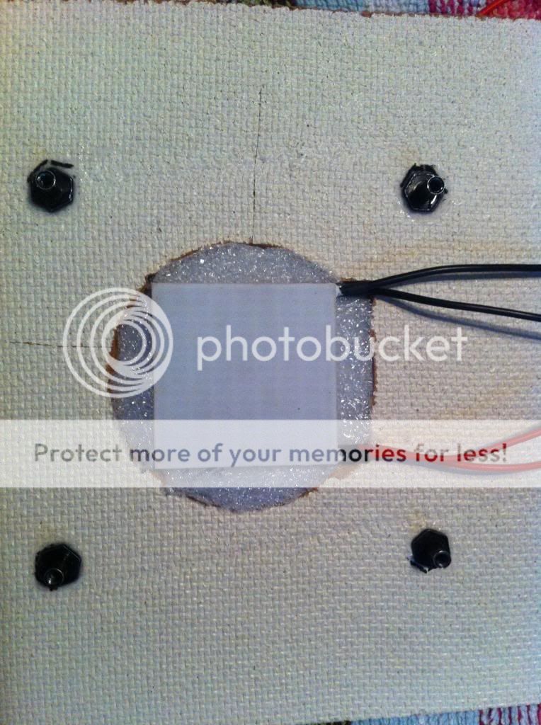

Elementet på 140w är det som ligger överst mot den synliga delen (en bit svartlackerad aluminium, 65x65 mm, från ett gammalt datorchassi) och drivs med 5V, det undre elementet ligger mot Corsairs kylblock och drivs med 12V. Detta är en viktig detalj att lägga på minnet eftersom det undre elementet måste kunna hantera och transportera den värme som det övre elementet alstrar. Driver man båda på fullt ös så kommer deltaT vara för litet på det övre elementet för att skapa tillräckligt låg temp. på aluminiumplattan (vad jag förstått iaf ;-) ). Effektiv kylningen är nog så viktigt att få till bra, därför valde jag vattenkylning istället för en traditionell Cpu-kylare som många tycks använda sig av vid dessa byggen.

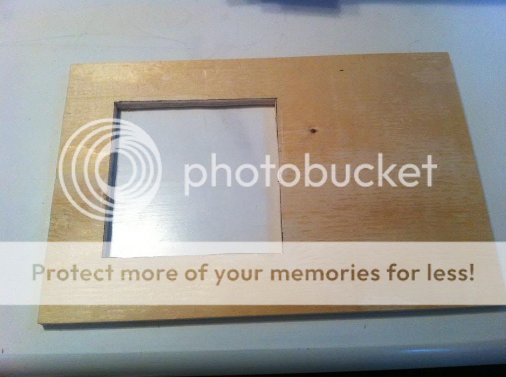

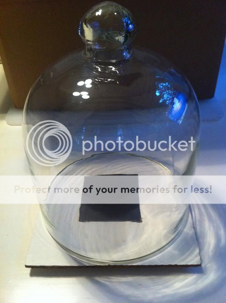

Den del som kommer synas, den svartlackerade aluminiumplattan (från ett gammalt datorchassi), kommer sitta fastlimmad mot en tunn träplatta på 150x150 mm med epoxy och ovanpå det kommer jag ställa glaskupan. Träplattan kommer vara toppen på den låda som kommer innehålla all el samt fläktar/radiator!
Just denna är bara en prototyp med en del billigt material som jag kan hitta hemma så ha överseende med repor, sneda kanter och skabbigt materialval ;-)

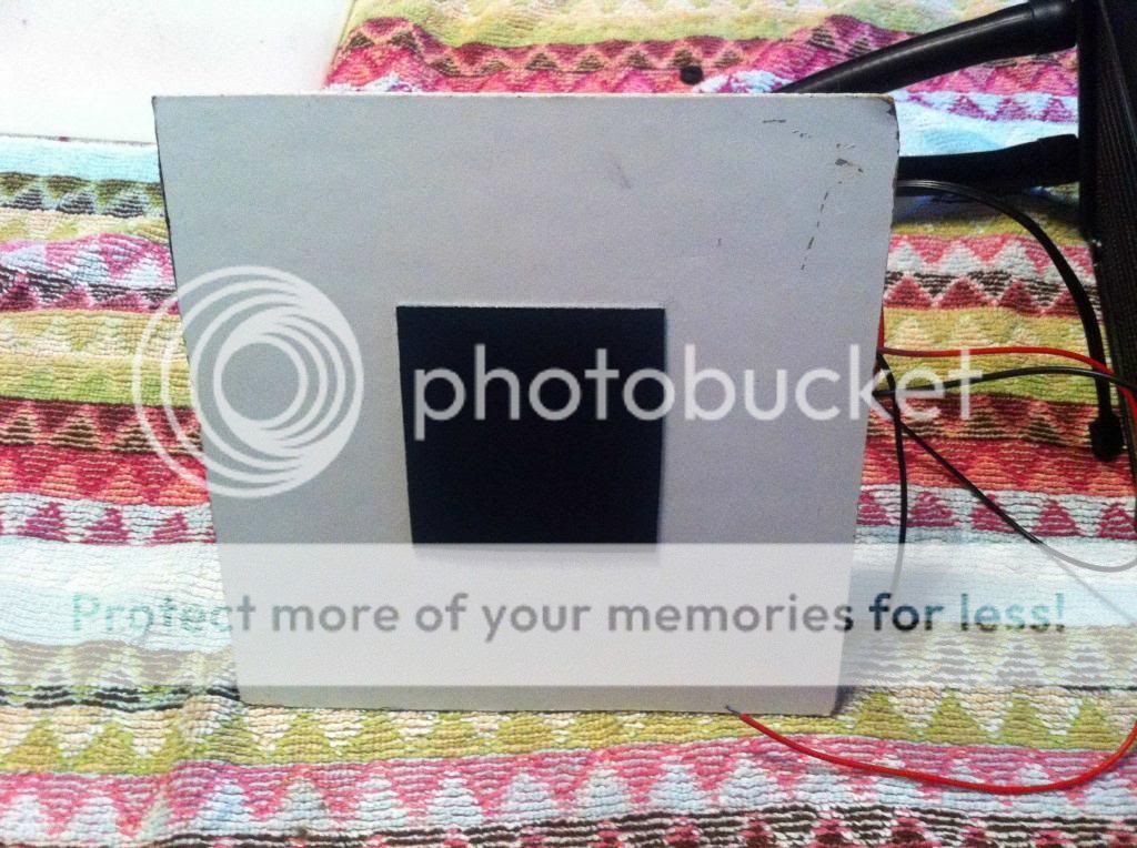

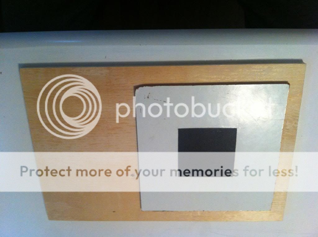

Detta är den del som kommer synas, den svarta fyrkanten är svartlackerad aluminium (från ett gammalt datorchassi), den sitter fastlimmad mot en tunn träplatta på 150x150 mm med epoxy.

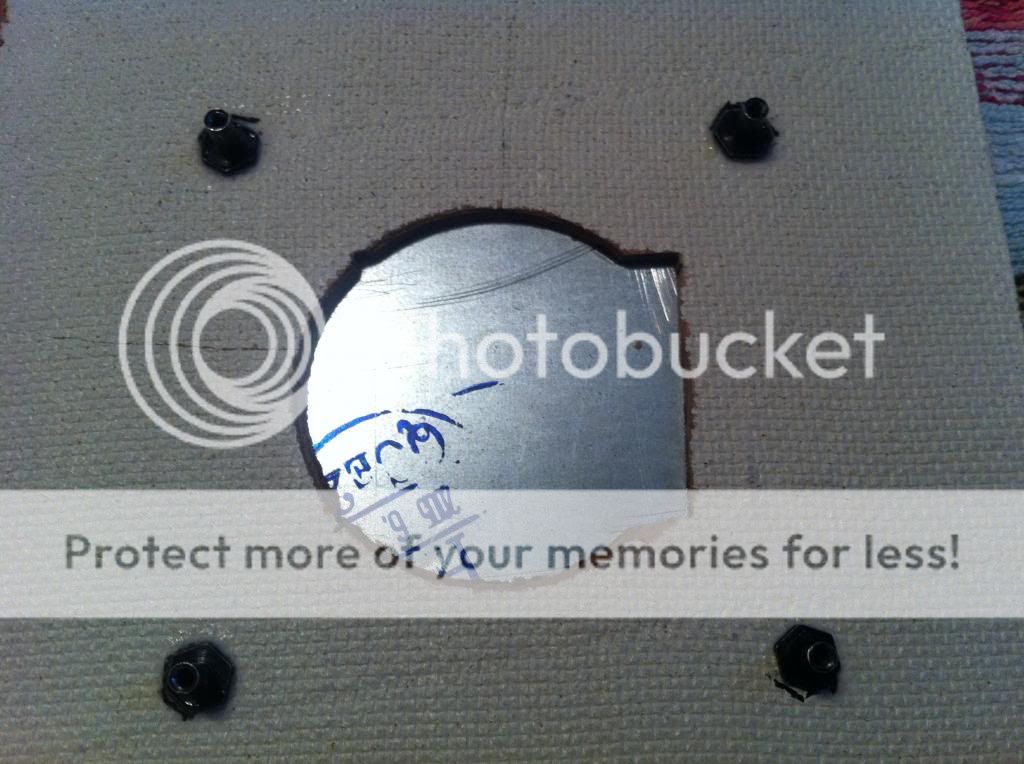

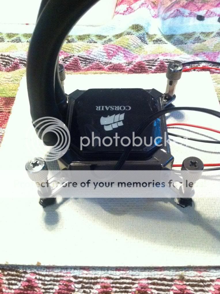

Här syns plattan underifrån (opolerad), bultarna är från kittet som medföljer H60 och är fastlimmade med epoxy.
Peltierelementen på plats med isolering.

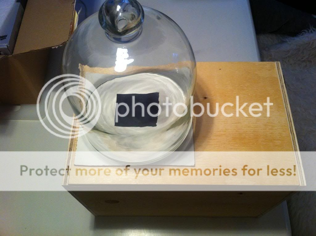

Här ser vi glaskupan som kommer hålla luften ute och skapa rätt förutsättningar för experimentet.
Voila! Snyggt, precist och bra tryck mellan element och kylblock!

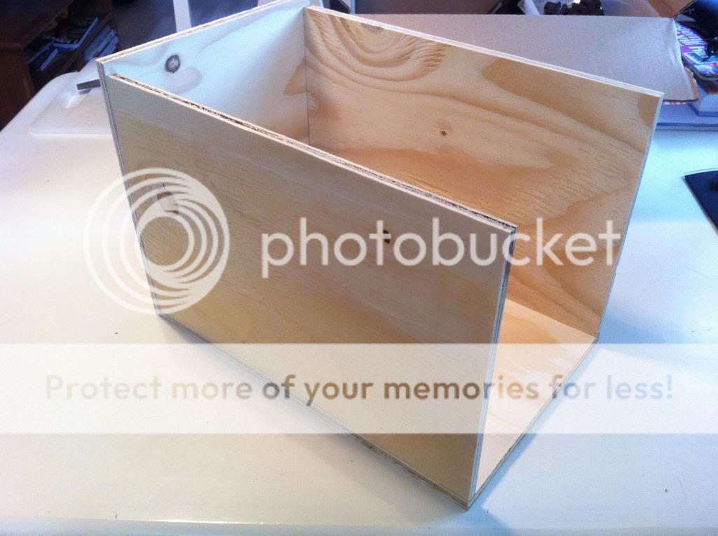

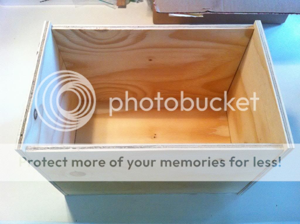

Här kommer en liten update, jag var ju iväg och handlade material till chassit idag; 9 mm plywood fick duga gott. Lådan mäter 300x220x200 mm.
En sådan här ska inhandlas för att koppla fläktar och pump till nätaggregatet på ett snyggt sätt.
Här har chassit börjat ta form.

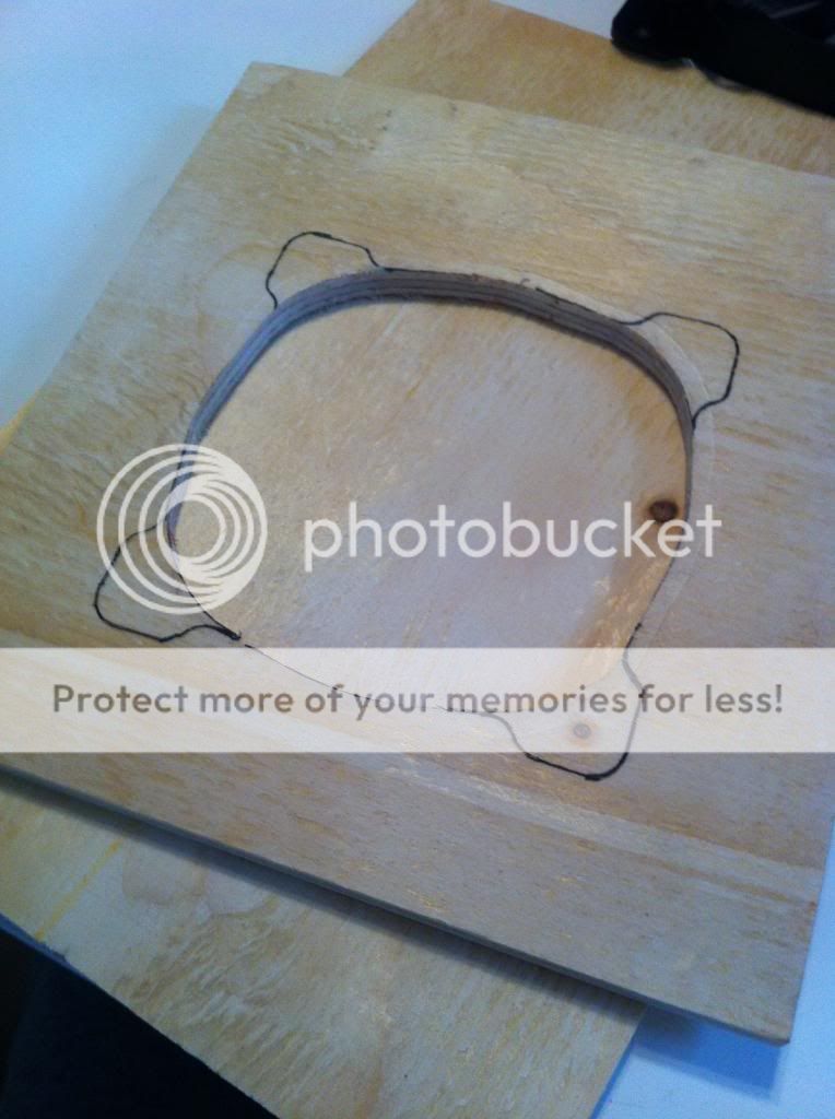

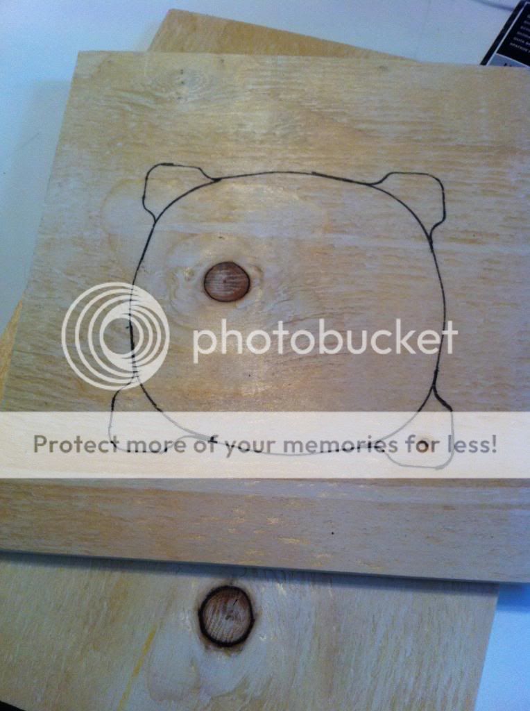

Hål för radiatorfläkten på gång.

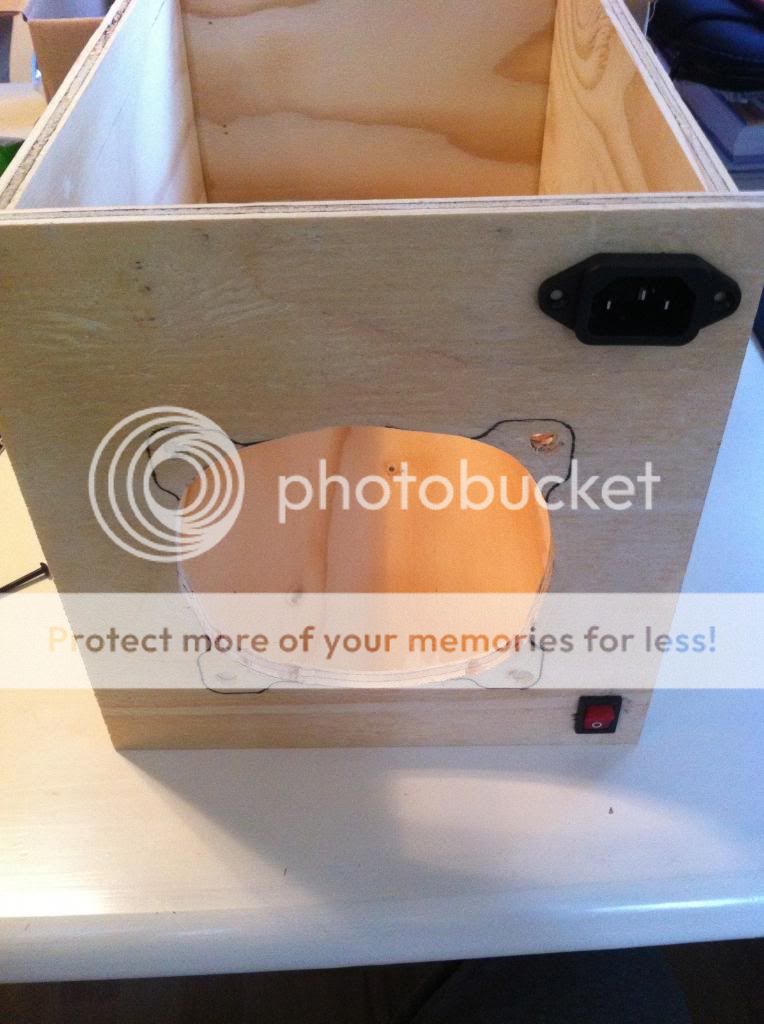

Baksidan med ingång för el samt strömbrytare.

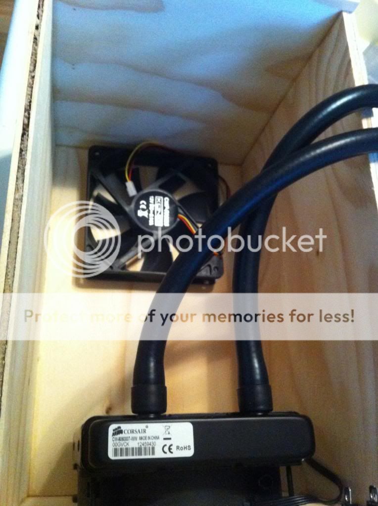

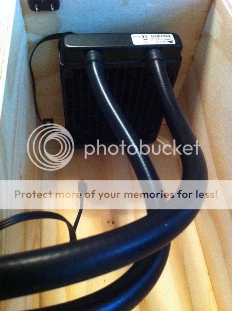

Fläkt och radiator på plats.
Här i bottnen ska utsuget placeras.

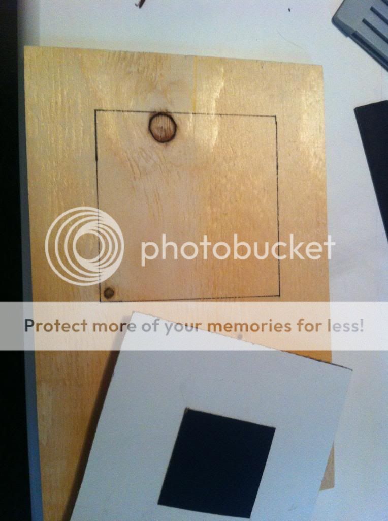

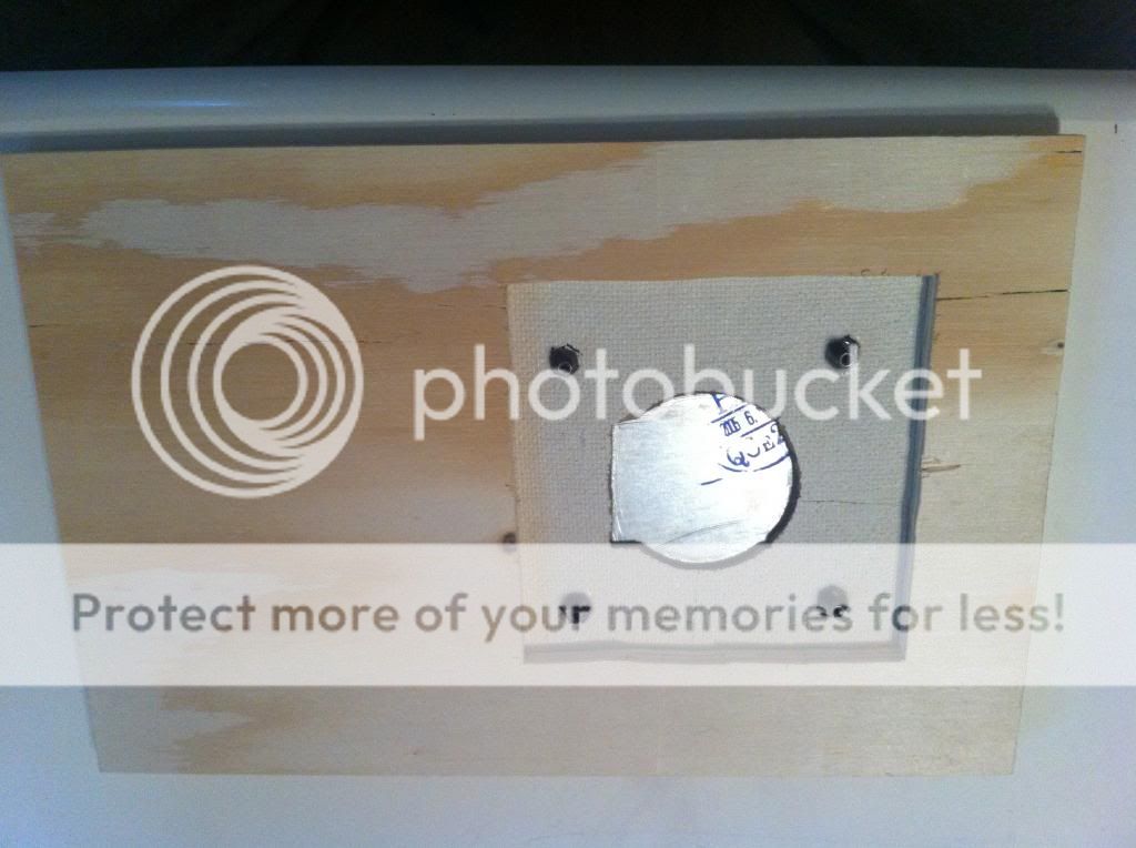

Ett hål ska tas upp för kylenheten.
Sagt och gjort.

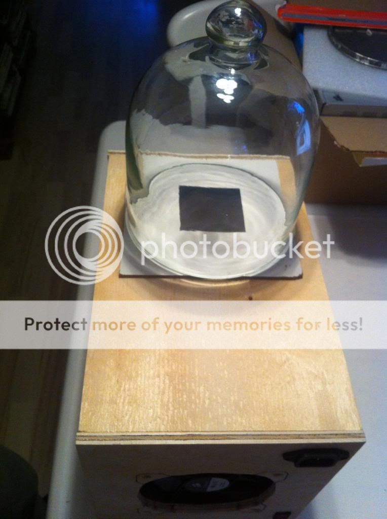

Kylenheten (prototyp) ovanifrån...
Jag funderar på att göra den vita plattan lika stor som ovansidan på chassit och klä den i något snyggt filtmaterial, precis som hela enheten, på så sätt slipper man den lilla nivåskillnaden som uppstår, men ska testa så att kylenheten blir tillräckligt kall först, bara en prototyp som sagt!
...och underifrån.
Nu kan man börja ana ett resultat :-)
