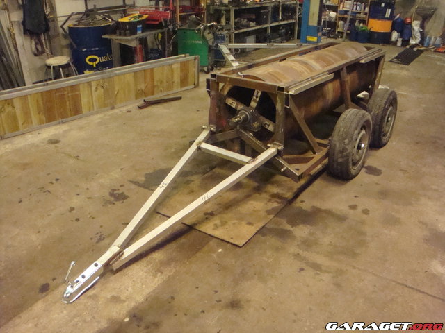

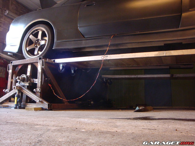

Några bilder från tidigare projekt till att börja med:
Golfen utomhus är den som går med arduino styrning av motorn. Gav bort bilen till en kompis... 110hjulhäst nu jfrt med 90 i motorn orginalt. Även min hemmabyggda bromsbenk är med på bild, där används också en arduino till mätning ihop med en hallgivare och lite småplock. Programmet är gjort i processing och ritar kurvor av datan från adruinon.

Flikar bara in att jag är impad av bromsbänk-bygget. :tumupp:

Ja, även jag blev vederbörligen imponerad av bromsbänken!
Såpass att jag skickade länken direkt till Peter, http://www.team-aspenryd.se/
Så gillar jag svarven, supersmart sätt att lösa problemet.
Om man inte har en svarv som passar objektet, tar man objektet som svarv. Enkelt.
