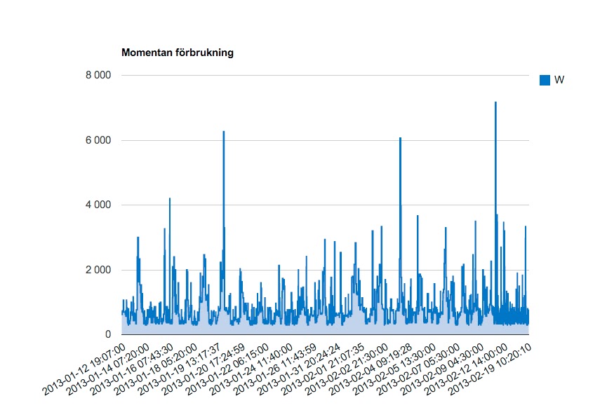

Loggning till databas
Under julhelgen tog jag tag i detta med att registrera en enskild firma på sidan av så jag kan kommersialisera mina innovationer jag har på lut. Dock har det inte blivit mycket mer än att registrera mig för F-skatt/moms och registrera ett företagsnamn. Ett steg på vägen iaf.
I och med företaget köpte jag ett domännamn (hemligt än så länge tills jag fått igång hemsidan) och började snickra på en hemsida.
Min vana trogen kom jag på ytterligare användningsområden för mina nyvunna kunskaper inom PHP, MySQL, JSON, JAVA, AJAX, HTML, CMS-hantering mm... Snabbt flyttade fokus från privat tillämpning till jobb. Insåg att mycket jag gör i jobbet (mitt dagjobb alltså) kunde effektiviseras genom att bygga upp webb-portaler kopplade mot en MySQL-databas. Jag har nu kommit en bit på väg mot en mycket trevlig lösning som förvisso gett mig enormt mycket merarbete just nu men som kommer förenkla mitt liv enormt i höst. Nu återstår bara att få berörda verksamheter och IT-avdelningen att fatta fördelarna med detta. Mitt jobb är ju allt annat än IT-inriktat normalt men man är ju allvetare :)
Just SQL-databasen jag satt upp på servern hemma har visat sig vara min nya bästa (digitala) vän. Jobbar mycket med Excel privat och på jobbet och älskar strukturen med rader och kolumner (njörd).
En databastabell har ju samma härliga struktur men ger mig även möjligheten att ställa SQL-frågor till databasen som faktiskt ger intressanta svar på en helt annan nivå än Excel, me like!!
Tack vare min nya vän MySQL så har jag nu satt upp följande:
XBMC
Vi spelar ju all rörlig media via XBMC och det må vara dagens i-landsproblem men när man t.ex. legat på sängen och tittat på en serie och så flyttar man över till att fortsätta på ngn av alla de andra datorerna i hemmet så vet man inte var man är i serien.
Nu har jag satt upp en centraliserad databas för alla XBMC-installationer (4 st) så avbryter man en serie/film på en dator så kan man fortsätta från samma punkt på en annan. Man ser även vilka avsnitt man redan sett oavsett var man sett dem. Bra va? :)
Homeseer
Jag har länge sökt ett sätt att grafiskt visa olika värden från hemautomatiseringen men kört fast. Av en slump dök det upp ett nytt plug-in till Homeseer som tillåter loggning av status för alla enheter i systemet (fn ca 170 st fysiska och virtuella enheter). Mycket trevligt. Jag kan nu snickra ihop en portal med grafisk presentation av t.ex temperaturer, elförbrukning, status för alla lampor, elektronik mm. Tillämpningarna är oändliga. Jag har på en månad redan samlat ihop typ 1 miljon datapunkter. Jag har inte börjat göra något med dem ännu direkt men nu har jag iaf möjligheten. Nedan är t.ex. en plot av momentan elförbrukning.
Databasen tillsammans med Fibaros nyhet, en fjärrstyrd wall-plug med möjlighet till effektmätning mm, ger oanade möjligheter. Sjukt cool pryl för övrigt. Måste testa den framöver.
Nog om databasen, för nu :)

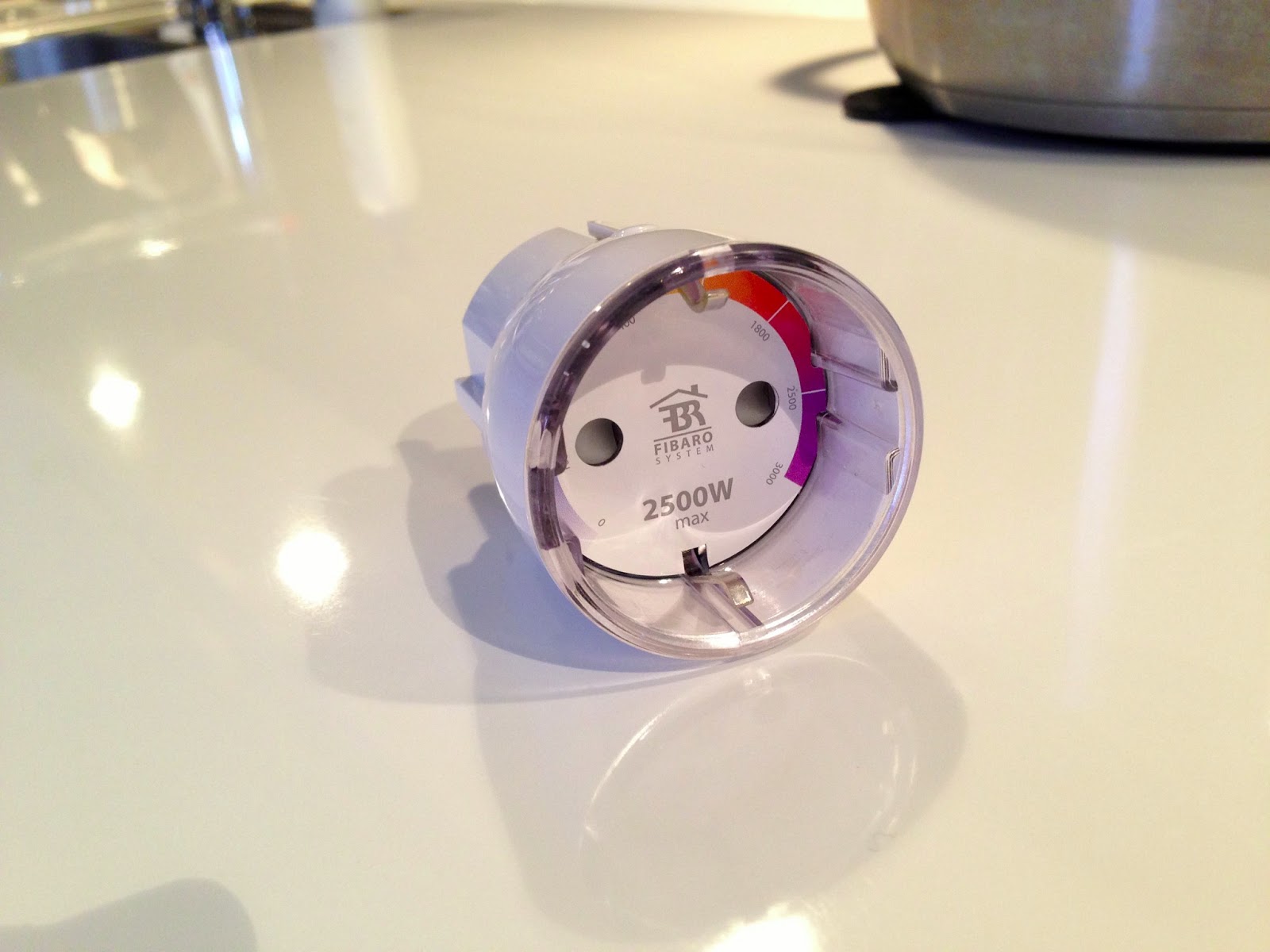

Senaste tillskottet till familjen:
Grymt trevlig wall-plug.
Mer info på bloggen
Mvh L
