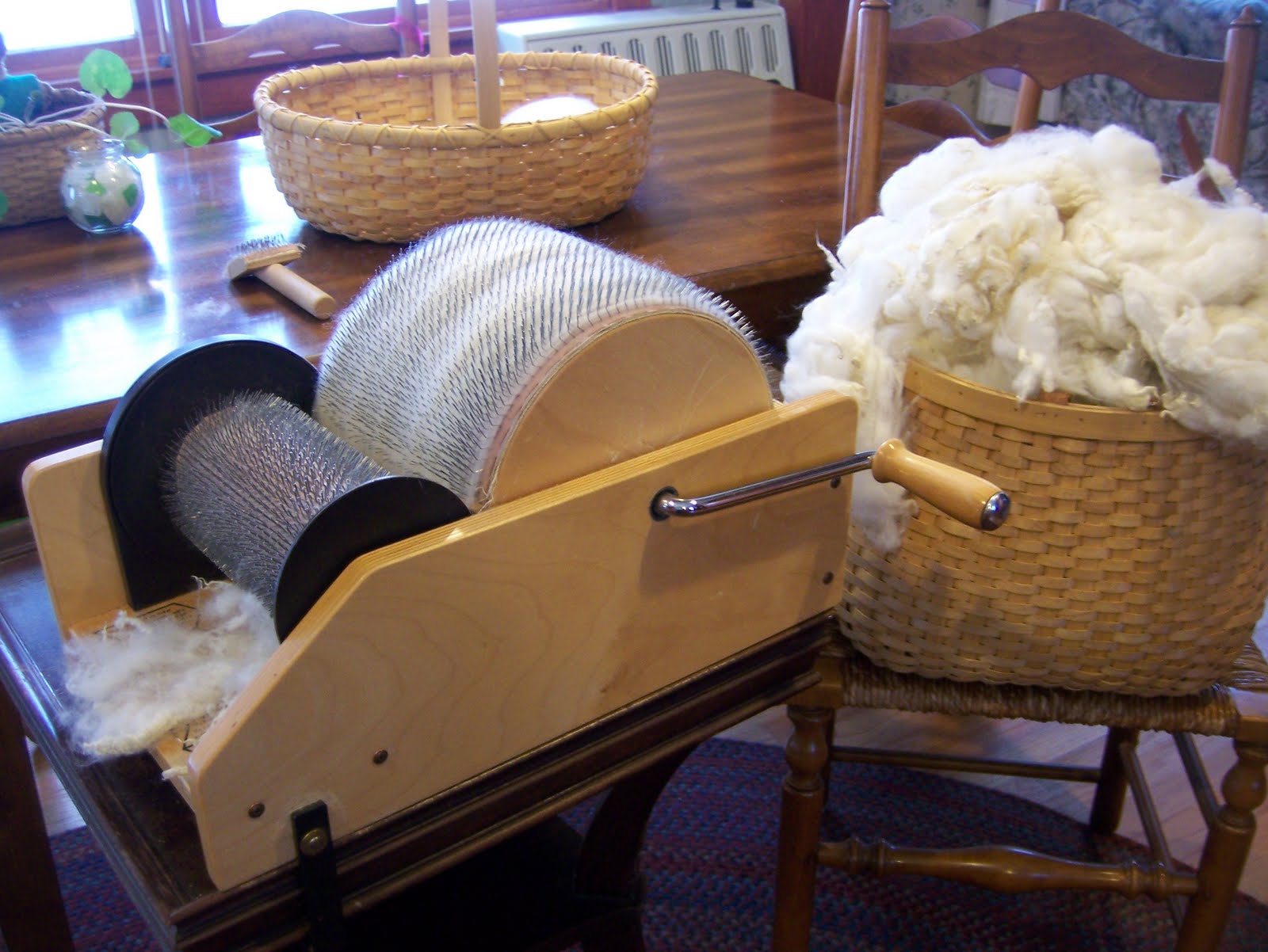

Hej!
Jag har fått tag på en motor som tidigare öppnat dörren på en hiss. Det är en lågvarvig 400-voltsmotor som jag ska använda för att driva en kardmaskin som ser ut ungefär såhär: http://4.bp.blogspot.com/-mJNOluVanNE/T ... 0_6384.JPG
Om jag kopplar in motorn till 400 volt så snurrar den tyst och fint. Problemet är bara att det inte finns så värst mycket 400 volt där kardmaskinen ska användas.
Finns det något slags frekvensomriktare som transformerar upp 1-fas 230 volt till 3-fas 400 volt? Gärna med ställbar frekvens så motorn kan köras i olika varvtal. Motorn har ju låg effekt så jag antar att den körs på 3-fas för att den ska kunna gå med lågt varvtal utan att behöva växellåda? :humm:

Om motorn har använts för att öppna en dörr kanske den inte är gjord för kontinuerlig drift. Motorn kan köras på 230V som du ser på märkskylten men då ska den vara D-kopplad. Och det finns frekvensomriktare med 1x230V in och 3x230V ut.

En frekvensomriktare som matas med 230V enfas kommer endast leverera 230V men trefas.
I ditt fall fixar din motor detta om du kopplar om den till D och dimentionerar omriktaren till 0,37A. :)
En bekant har provat att köra en likadan motor på 400 V i en kardmaskin under lång tid och det verkar fungera. Den tidigare lösningen med en billig slipmaskin från jula eller clas olson funkade inte för kontinuerlig drift. Den motorn blev varm.
Jag skruvade bort kåpan vid anslutningen och hittade plinten där man kopplar om :)
Då ska jag försöka mej på det.
Tack för tipsen. Jag är ganska van att hålla på med elektronik, datorer och mekanik men inte van med motorer och 230/400 V.
Om jag har förstått det hela rätt så har jag alltså en motor som
0 går på trefas
1 kräver 0,37 A om man D-kopplar och kör på 230 V
2 kräver 0,21 A om man Y-kopplar och kör 400 V
3 ger 0,85 Nm i vridmoment vid varvtalet 600 varv per minut och 50 Hz matningsfrekvens
Bilden visar hur det ser ut vid kopplingsplinten. Motorn är Y-kopplad nu.
