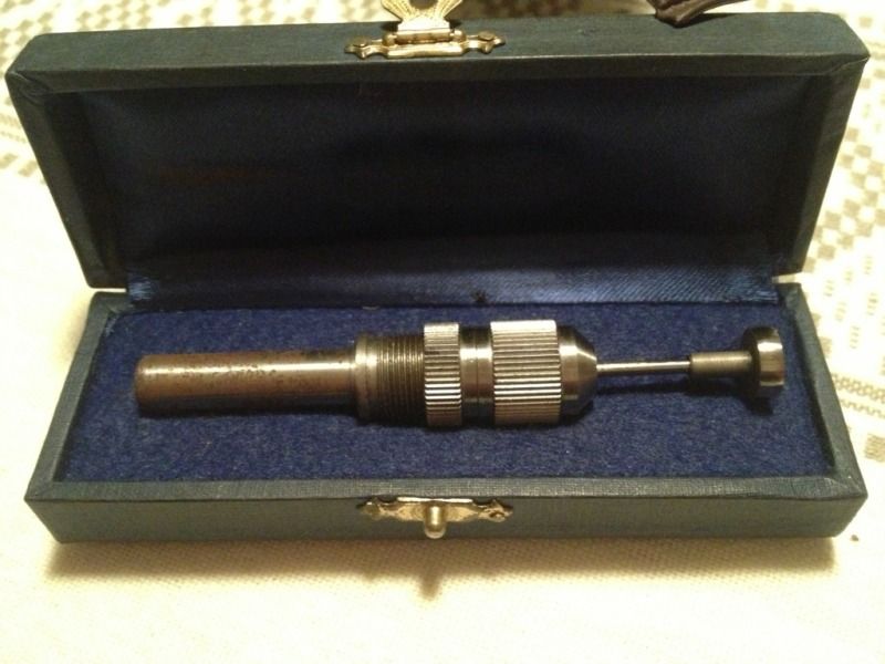

Kanske inte helt relevant här men nu hittade jag bild på de centreringsinstrument jag är uppvuxen med i farsans verkstad. Tydligen är det nåt som sålts av Karlebo (MAKO) från början.
