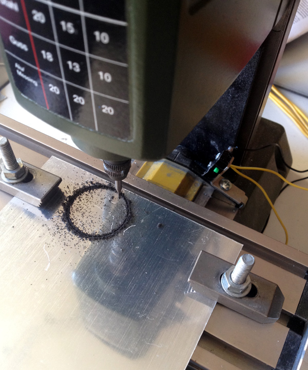

Anledningen till att jag köpte den var att jag nu kan bekanta mig lite mer med ritningar, konvertering till G-kod och framförallt bekanta mig med Mach3. Känns bra att börja i liten skala och känna på det, har ju mina andra "lite" större maskiner (2st Hurcomaskiner á 2.5ton) som står och väntar på att jag ska få liv i dessa.
Funderade på om jag verkligen skulle skapa en projekttråd, men jag misstänker att jag kommer att pilla så smått med den och det kan vara bra med tips och idéer under resan! Någon annan kanske får nytta av det också!

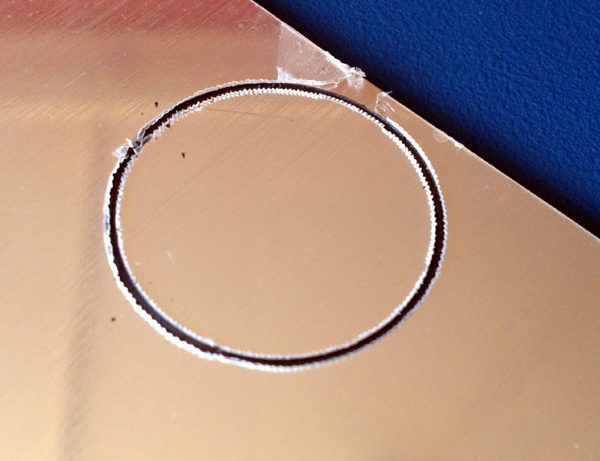

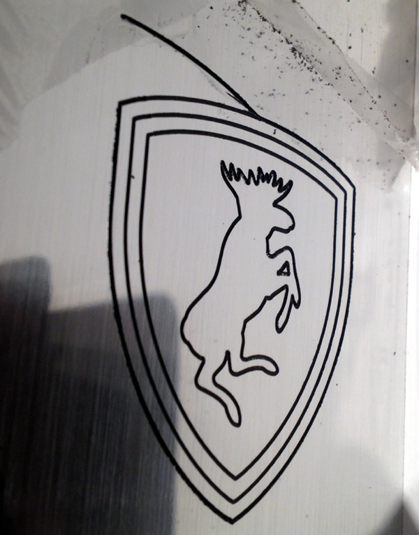

Här är några bilder från gårdagen:
Första fräsningen i plastlaminat!!
Skyddsplasten är kvar, det är den som ser "taggig ut", men med tanke på den superslöa fräsen som sitter i chucken så tycker jag att det kändes bra.
Därefter konverterade jag min "älgdekal" till G-kod och gjorde detta. Gjorde dock bort mig för jag skulle justera fräsdjupet, därav den lilla "utsvävningen" på ovansidan
