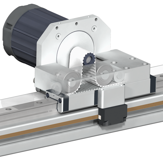

Försökte hitta klippet där man använder metoden att låta tänderna gå i varandra genom nedspänning.
Verkar vara spårlöst borta.
Men det här kan ju ge lite inspiration http://www.youtube.com/watch?v=xh-AUPAWbPc
Rohan
Inlägg: 1067
Blev medlem: 7 april 2004, 08:24:39
Ort: Eksjö, Småland
Re: Fräs med kuggstång och servo
Inlägg av Rohan »
Jag vet precis vad du menar men kommer inte heller ihåg namnet och har letat igenom webbläsarhistoriken utan lycka.
Principen går ut på att använda en kuggrem med en tandprofil som passar i sig själv. Man limmar sedan en rem längs axeln. Sedan går remmen för drift ovanpå. Med hjälp av två lagrade rullar hålls denna rem nere så att de två remmarna går i varandra. Ska tydligen ge bra resultat.

Jag tror det är Bell Everman ni syftar på.

Någon som vet vilken/villka kuggremsprofiler som passar i sig själva? Dvs passar till ovanstående application?

Nu föll polletten ner, tänkte inte på att man kunde limma ner den ena remmen.
Nu är bara frågan val av rem, något som man inte sliter av och som inte flexar mer än 0,5mm.
