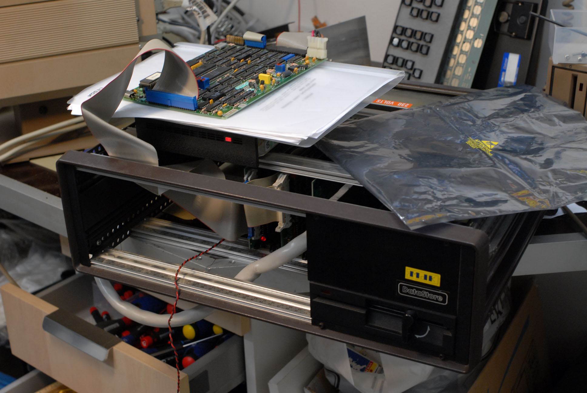

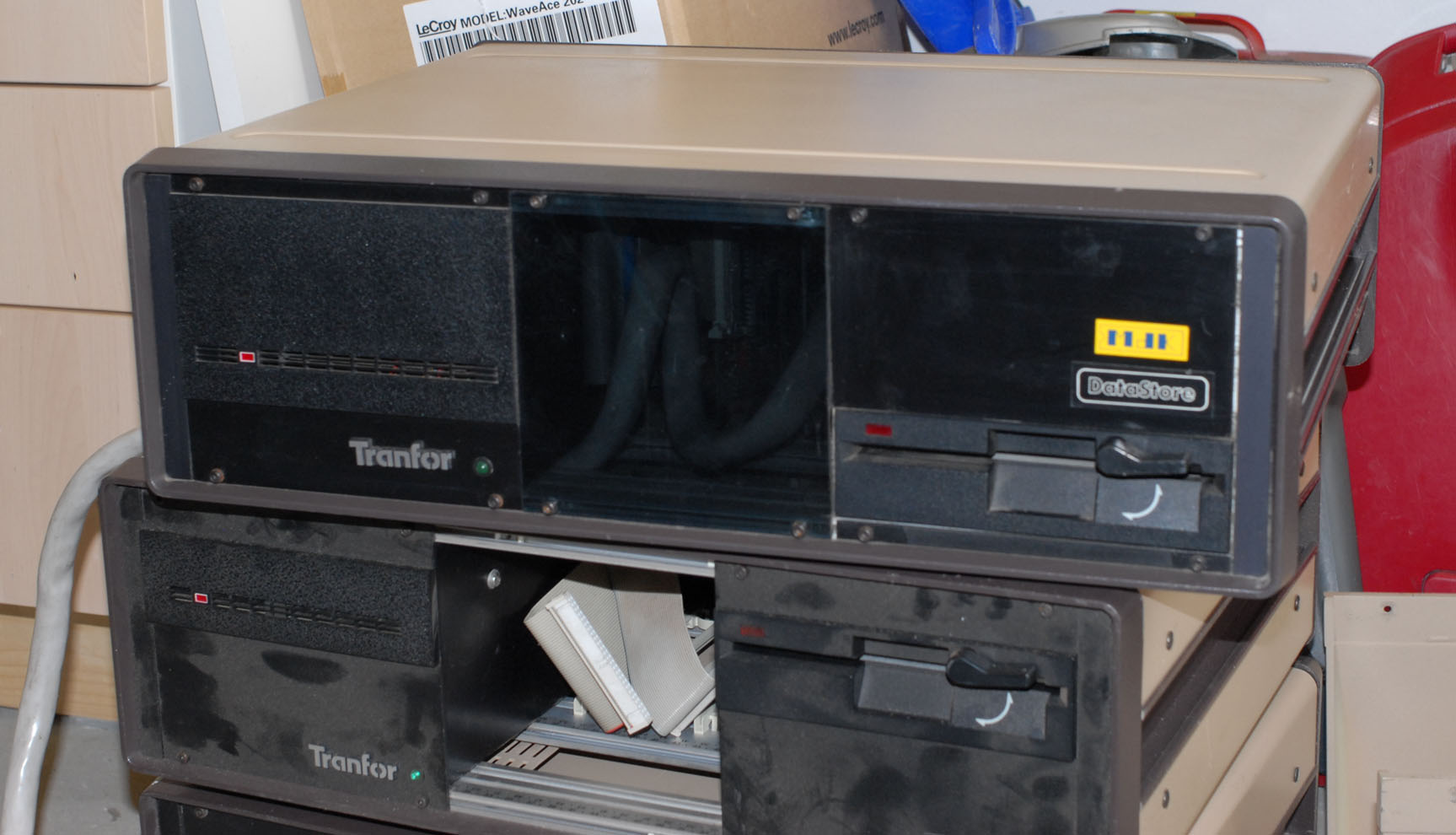

Så jag satte igång att felsöka och har gjort en massa saker utan att skriva något om det. jag har tagit lite bilder för jag tänkte nog lägga upp en tråd. Bättre sent än aldrig. Så här började det.

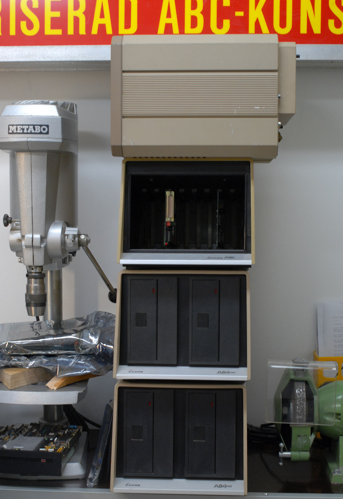

Överst en ABC802, sedan ett expansionsshassie vanligen använt med ABC80 sedan två diskettstationer överst en ABC832 (640K) och underst en ABC830 (160K). Det var expansionsschassiet och den undre diskettstationen som var inblandade. Felsökningen visade att nätaggregatet som är sekundärswitchat från ~30V DC inte längre gav 5V utan 5V med kraftigt rippel uppåt 6-7V. Den ena drivenheten hade dessutom kokt. Saken är att till skillnad mot när jag lagade PDP8:an så jag jag gott om reservdelar!

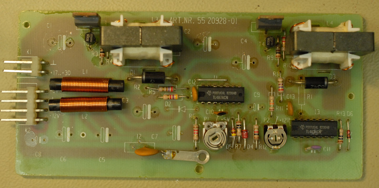

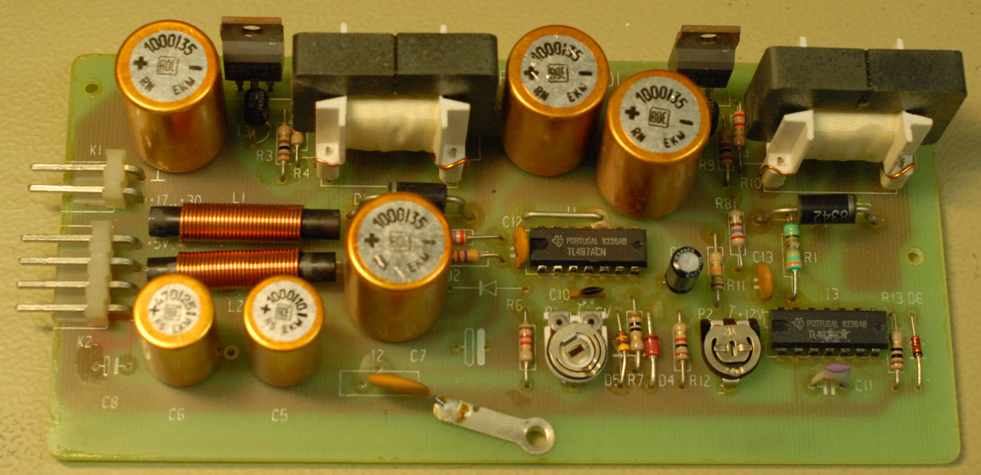

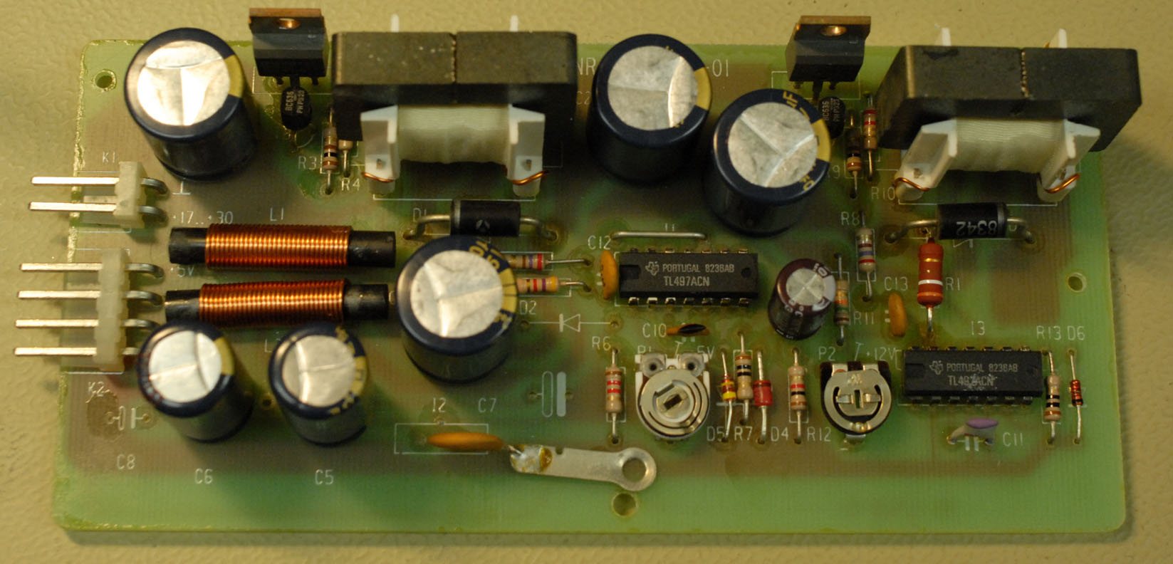

Nätdelen innan jag satte klorna i den, 30V in och +5V och +12V.
Det visade sig så klart vara en dålig filterkondensator så jag jag tyckte det var bästa att byta alla. Jag gjorde det i båda diskettstationerna och i expansionsschassiet.
Nya kondensatorer på plats, fint fungerar det. I en av nätdelarna trillade ferriterna ur båda bobbinerna så de limmade jag ihop med epoxylim. Efteråt blev denna nätdel betydligt tystare än vad den någon sin varit.

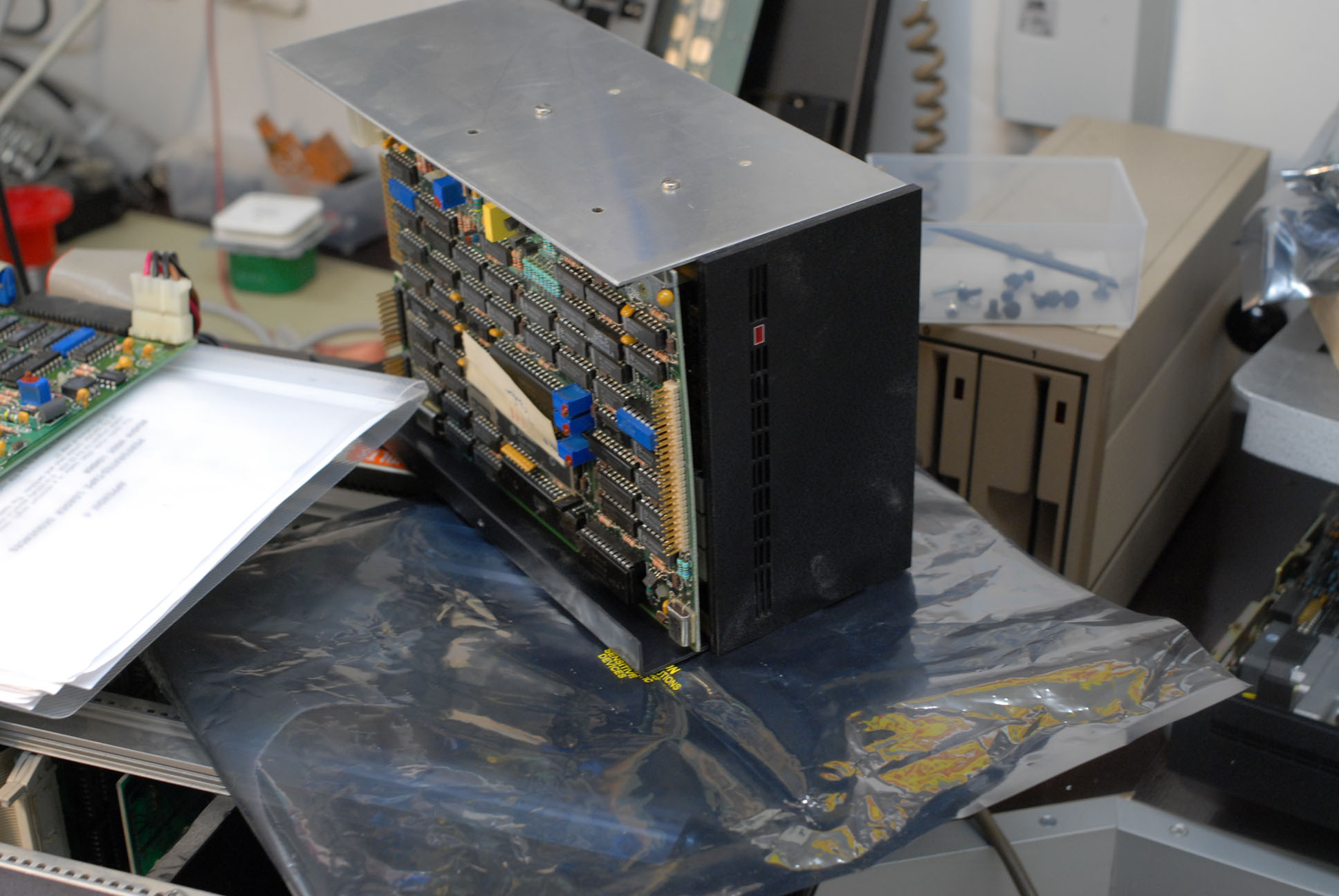

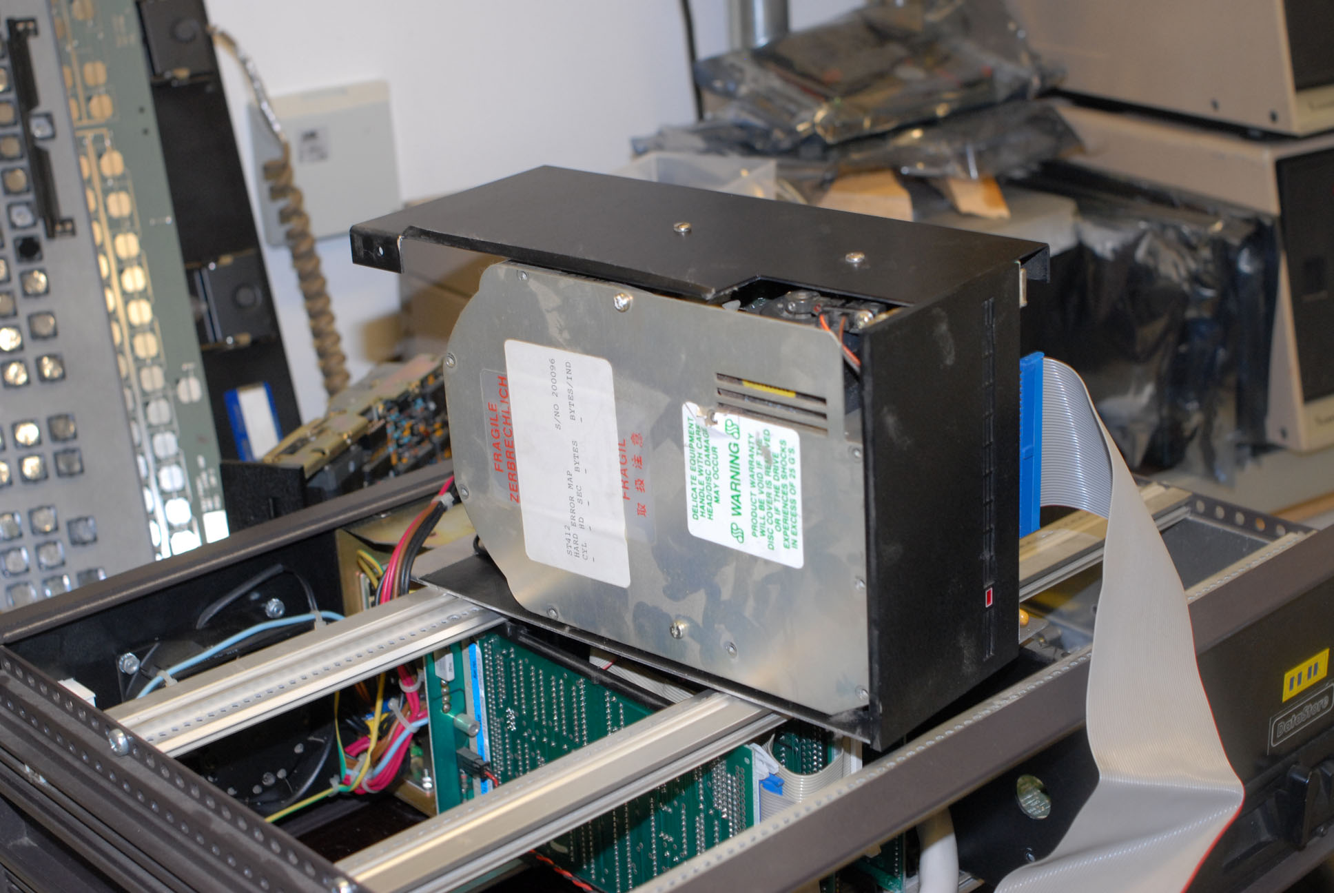

Sen fiskade jag fram fem sådana här hårddiskar till ABC800 ur gömmorna i museet. De fick vi fatt på i senare delen av 1990-talet och de har aldrig blivit testade. Lådan är byggd av Tranfor data AB i Sollentuna. Den innehåller ett inbyggt expantionsschassie med två styrkort, ett för diskettstationen (640K kompatibel med ABC832/ABC834) och ett för hårddisken. Hårddisken är kopplat via detta styrkort till ett kort från XEBEC som sedan är anslutet till hårddisken. Hårddisken har MFM interface (ST-412/506 brukar det kallas och var rådande på PC datorer tills IDE slog igenom). Hårddisken är från 1980-talets början och är på 10MB. Eftersom samlingen håller på att svämma över bestämde jag mig för att spara en orörd (som står kvar i museet) och att få igång en fungerande. Resten skrotades och fungerande delar sparas som reservdelar.

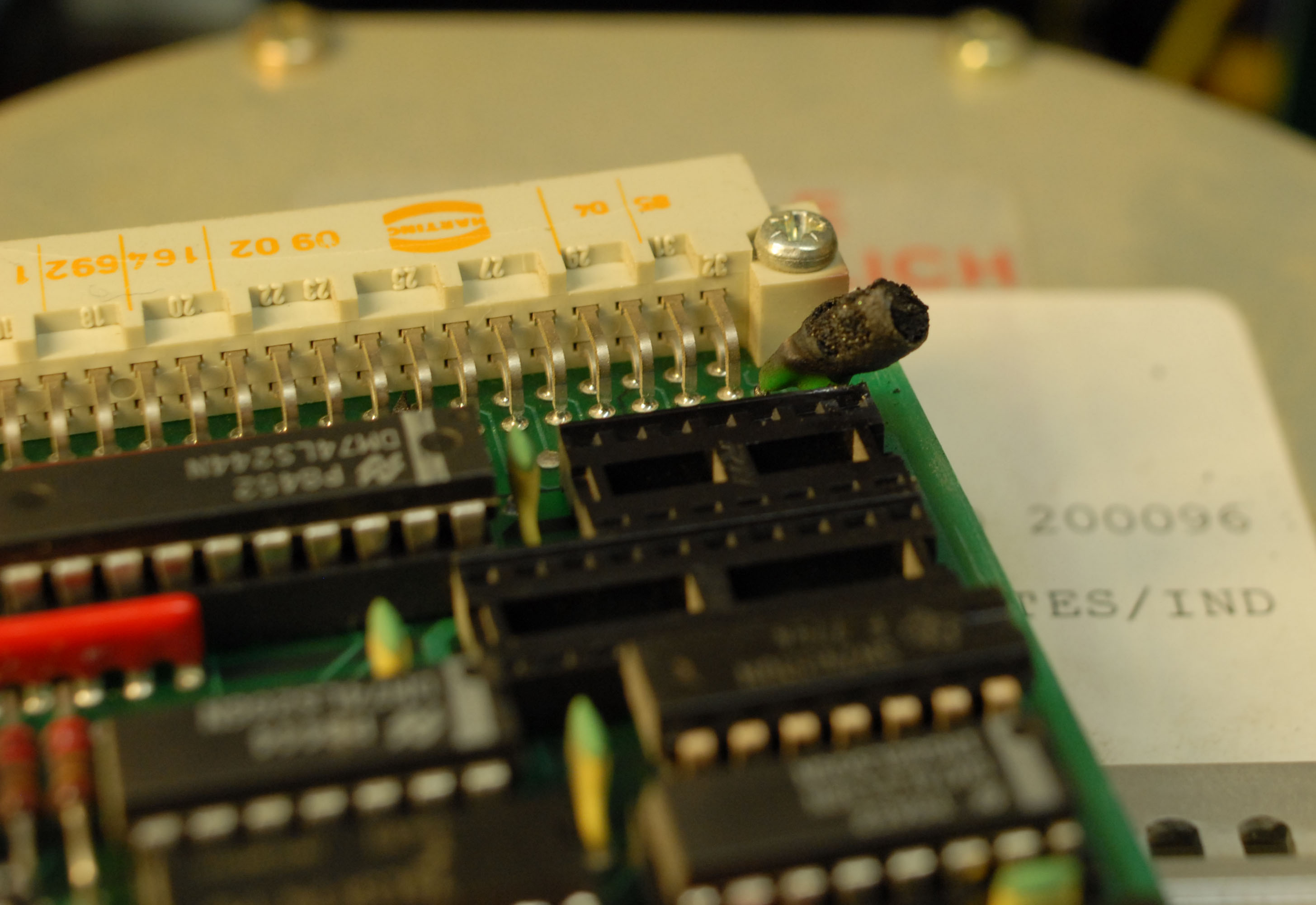

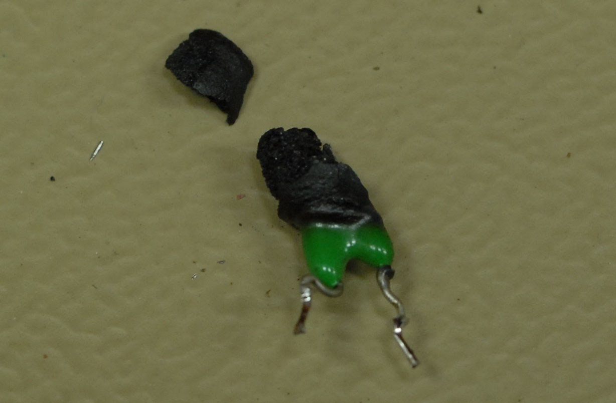

Vis av nätaggregatshaverier så började jag med att testa dessa med en konstlast. Två nätdelar brann upp direkt, en gav dåligt spänning och två var ok. Men eftersom detta inte var så upplyftande köpte jag en ny switchad nätdel från Elfa som skruvades i (inuti den gamla, den nya var 1/3 del så stor med bättre prestanda). Det fanns några bilder på detta, men var?
Sen var det dags för ett test och först hände inget och inget fungerade. Sen kom det en kraftig grå/lila rök ut fläktutblåset bak. Detta visade sig vara problemet eller i alla fall källan till all rök! En kokt tantal på styrkortet till floppydriven.
Så här har den sett ut tidigare.

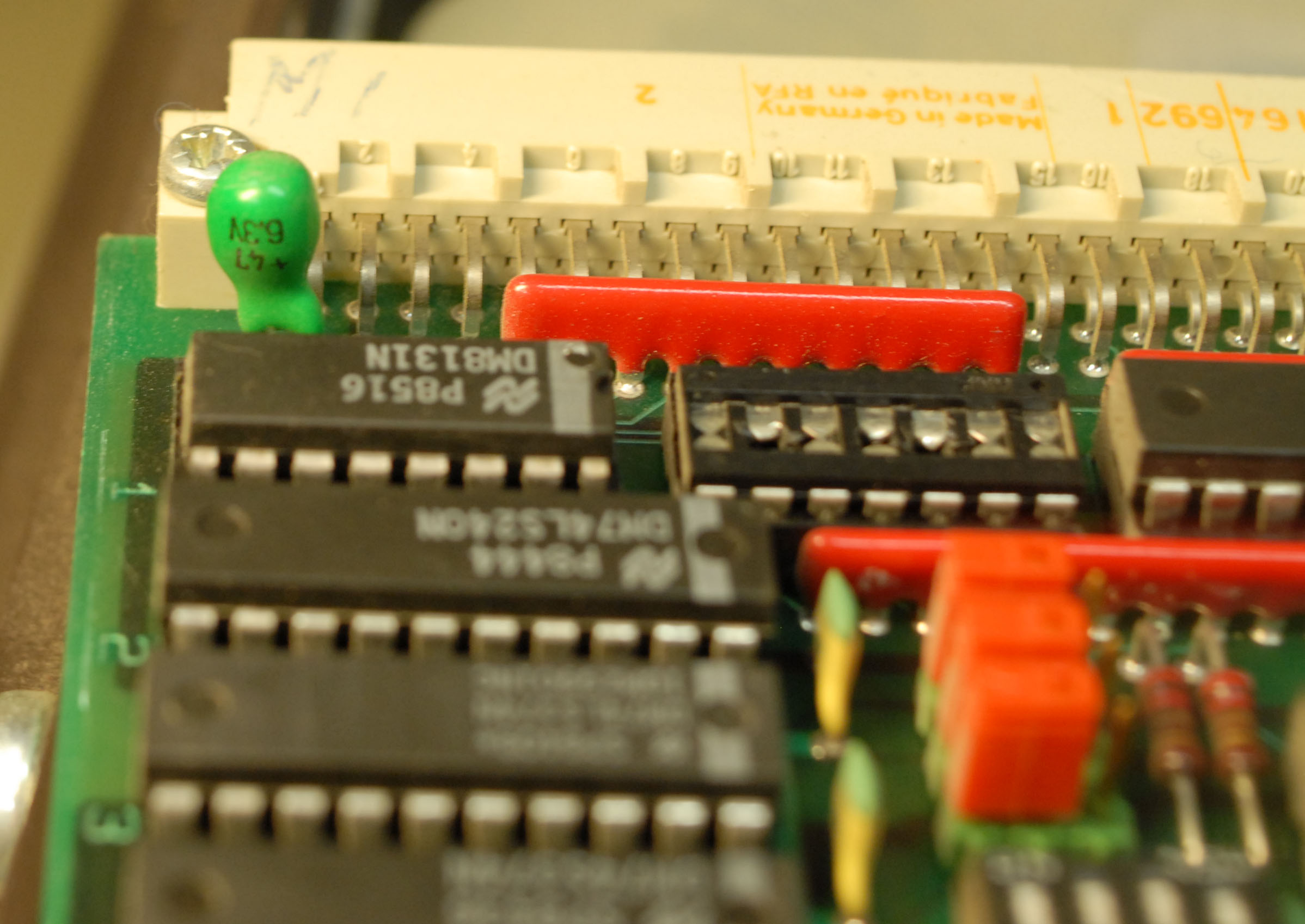

Ja, ni vet hur detta luktade. Den är bytt och kortet fungerade! Testade utan att styrkortet till hårddisken var inkopplat för att utesluta fler felkällor.

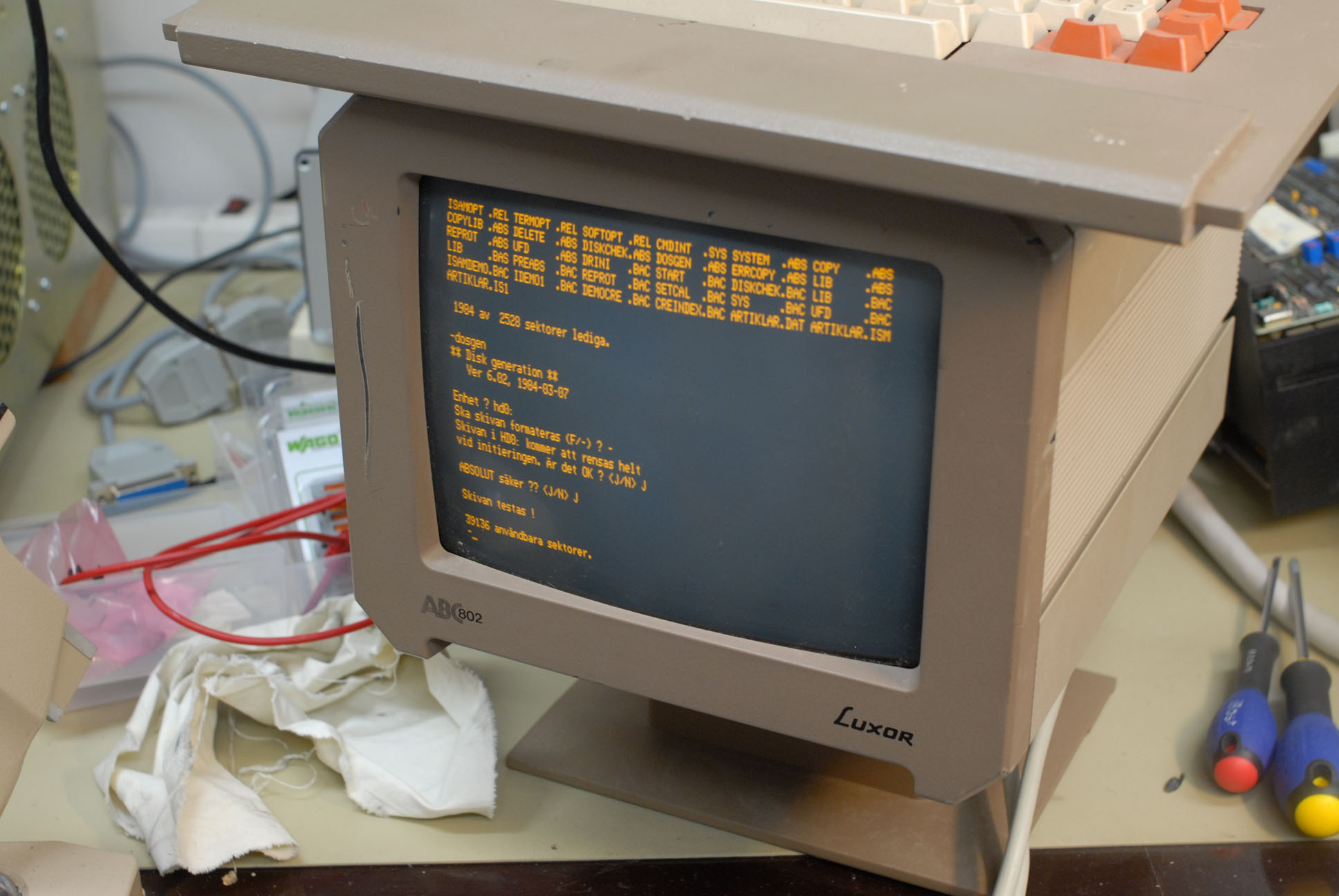

Sen stoppade jag tillbaks styrkortet till hårddisken. Hårddisken som satt i verkade inte fungera så jag kopplade i en annan. Överst XEBEC kortet.
Här en nyformaterad hårddisk. Datorn en ABC802.
Två bilder på hårddisken som inte fungerade, en Seagate ST-412, deras absolut första modell! Den satt även i datorer som Apple Lisa och IBM XT (ur PC:n med hårddisk). Den är cirka 30år och rymmer 10MB.

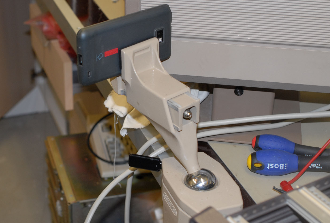

Saken är att det inte lät något om den, så jag misstänkte att den inte varvade upp. Sagt och gjort jag delade den och....
Hur man fixar ett stativ, därav den oskakiga andra filmen.

Om du lade märke till youtube-länkarna så såg du att disken varvade upp när jag hjälpte den igång med fingret. Sen gick den att läsa alldeles utmärkt!

Den där lagret vid första starten lät inte sådär jättefrisk - kanske till en del att den stått orörd under mycket lång tid - diskarna på den tiden hade ju fortfarande kullager och inte glidlager (fast uttryckt med finare namn) som idag.
om du skruvar på locket igen så skulle det inte förvåna mig om du skulle kunna köra på denna något eller ett par år till, dom var liksom inte så damm-känsliga som dagens HD...
Undras ändå om inte ST506 är den första disken som Seagate gjorde då den är på 5 MB oformaterad (tror jag har en sådan i en utvecklingsstation för intels 8085 microcontroller-familj - kostade multum en gång i tiden) Xebec-kort har jag säkert ett par stycke då de satt i ABC1600 (som jag också har ett par av i numera okänd status - men två kompletta var igång på 90-talet med helt rent ögonergonomiskt underbara S/V-skärmar i 1024x768-upplösning och HW-grafikhantering (man skickade escape-sekvenser om man skulle få grafiska operationer gjorda på skärmen) som både kunde köra i porträtt och landskap med egen X-liknande grafisk fönstermiljö med en mus som benämdes R8 på ett unixliknande OS som hette Xenix (som Microsoft ägde under en period men hade otroliga bekymmer med little end och big end-problematiken när man skulle försöka använda den i x86-miljön) till stor del utvecklad av DIAB - detta vid en tid då 'alla' körde DOS och S/V textläge och få förunnat att ens ha färgskärm och ännu färre förunnat att ha en skärm med 1024x768 upplösning i lagom A4-ark storlek och vridbar skärm även om den var i S/V och utan gråskalor

Disken har inte varit igång under tiden jag ägt den, minst 15år. Den har säker stått i 20...
ST-506 var först, jag mindes fel och kollade inte. Den kom 1980. ST-412 var nummer två och kom 1981.

Vad jag förstått så är faran för åtminstone dåtida diskar partiklar i stil med t.ex. cigarettrök, medan vanligt damm inte är så farligt. Rök har tydligen så små partiklar att de på något sätt kan få huvudena att skära mot skivan, medan damm inte gör det. Vet inte riktigt hur det där går till, den fysiken/kemin är inte riktigt min grej.
Diskar som inte vill starta kan man ibland få igång genom att "ratta" snabbt fram/tillbaka, gärna samtidigt som man slår på strömnem. Genom att vrida disken fram och tillbaka så utsätter man ett trögt lager för mer kraft än vad diskens egen motor orkar, och med lite tur ger trögheten med sig och disken går att köra igen.
Dessa gamla diskar är inte självparkerande men då jag hade just en ST-412 till min gamla 286-PC så hade jag aldrig några problem. Jag minns till och med att på mitten av 90-talet stod den datorn på golvet och ena hårddisken stod dessutom löst bredvid eftersom det fick inte plats två fullhöjdare + diskdrives internt, och det hände rätt ofta att jag råkade slå emot en garderobsdörr mot disken. Den överlevde. Tyvärr råkade de två diskarna med tillhörande isa-kontroller av misstag följa med till återvinningen för ett par år sen :(
