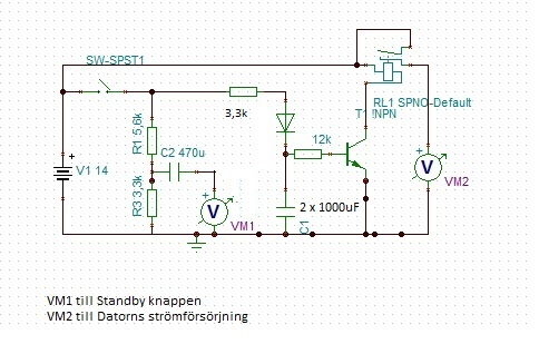

Det jag har strul med är strömförsörjningen med till och från slag av datorn (drar 50mA avstängd).
Försöker bygga någon slags fördröjning när tändningen slås av så ska ett relä hålla datorn igång ca.30sek.
och en kort puls som kortsluter av/på knappen precis när tändingen slås av som gör att datorn börjar stänga ner.
Någon som har några bra ideer ?

Lösningen på 14,4 volts problemet blev 3 parallell kopplade 7812 regulatorer med kylflänsar.
På problemet med automatisk av och påslag blev det denna krets:
Varför köpa när man kan bygga själv
Ändrade också i BIOS så att den ska starta när den får spänning.
Tyvärr så är inte det 100%-igt
Monterade in HeadUp displayen och det verkar inte heller fungera , mycke speglingar och
det måste det vara väldigt mörkt för att få bild i vindrutan och den blir för diffus med LCD skärm.
Så det blir nog en tillbaka montering av orginalpanel (hatthylla) utan HeadUp display.
