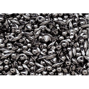

Men sen har jag också en sån här hemma:
Den är laddad med rostfria kulor/stavar/"ufon":
Detta har jag till silversmides grejer. Man ska även blanda i olika vätskor för att få bästa resultat, men det gör inte jag utan bara vatten och lite diskmedel.
