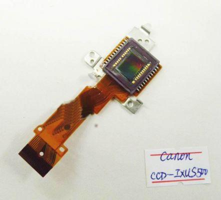

Funkar inte det finns det indikationer på att det kan vara en eller flera (?) flexkablar med tillhörande ZIF-anslutningar som har dålig kontakt, det kan man ju motionera lite själv om man är lagom pillig av sig.

Det verkar ju onekligen som att det är problem med CCDn, exempelbilderna på sidan länken ledde till är ju på pricken lika.
Att Canon också tidigare dragit tillbaka samma modell av kamera för "samma fel" stärker ju ytterligare misstankarna.

Är det någon av er som vet om det är möjligt för en hyfsat pillrig hemmapulare att byta ut CCDn?
Och går det överhuvudtaget att få tag på en sådan utan Canons välsignelse?

Kolla vad jag hittade!
viewitem.eim.ebay.se/Canon-Digital-camera-image-sensors-CCD-for-Canon-IXUS500--Ixus-500/..

Eller, om man går via de vanliga eBay sidorna :
http://www.ebay.com/itm/280968452396.
Säg till om du inte har eBay konto så kanske jag kan hjälpa till.
Säljaren verkar ha 5 st, om det är fler intresserade så kan jag kolla
om han är beredd att "göra" lite på priset...

Något som vet vad det är för fenomen som gör att CCD:n beter sig så här?
Så här ser CCD sensorn tydligen ut:
