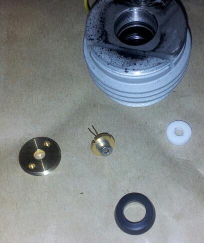

Jag köpte en laserdiod med kylare och kollimator på loppis.
Dum som jag var så trodde jag att det skulle finnas någon identifiering på dioden.
Men jag kan inte hitta något och när jag kollade på Elfa så verkar alla se likadana ut.
Finns det något sätt att konstatera vad jag köpt?
Att "dra på" tills den brinner upp är ju en metod, men det är ju ganska meningslöst att få reda på vad man hade...
Jag har aldrig pysslat med laserdioder så det kanske finns en del att lära.

Så här ser den ut.
Inga som helst märkningar på något.
Men när jag kollar databladen på de olika dioderna jag hittat så kan jag konstatera att det sitter
två dioder i kapseln. Den extra dioden har visst alltid en max backspänning på 2V. Är det helt
enkelt så att man matar på ström tills den får 2v över sig och då har man max uteffekt? I så fall
blir det ju enkelt att kolla hur mycket ström den drar och sedan lista ut effekten.
Men det är väl antagligen inte så enkelt.....

Lysdioder spänningssätts i framriktningen så tror inte det värdet är relevant annat än som designparameter för nätagget.
Däremot så kan du prova en svag ström till lysdioden och se vilken färg den får på ett papper. OBS på att strålningen kan vara farlig!
Färgen kan sedan ge en hint om vilket bandgap och därmed spänningsfall den ska ha. Sedan borde det bara vara att öka strömmen tills spänningsfallet uppnås.

Du får gärna länka till dom pappren du kollat på.
man pratar aldrig om spänningar när man skall driva den typen av dioder - man pratar om strömmar och spänningen blir dom den är och med beroende av temperaturen på lasern
din viktigaste vred på din labbagregat är faktiskt strömregleringen medans spänningen sätts lagom så högt att CV-lampan på labbaggregatet precis släcks utan är alltid är i CC - dvs spänningen oanslutet är max någon halv-Volt mer än när den är anslutet till lasern. Obs lasern kan vara känsliga för statisk urladdning och ev. strömrusning just när man ansluter till labbagregatet med spänning påslagen då dess ofta har en lite konding på utgången som ger en för stor strömstöt just när man kopplar in lasern.
det är också viktigt att aggregatet inte fular sig när den slås på och av med okontrollerad spänning och ström vid uppstarten/inkopplingen (som vid strömpåslag) eller ger strömrusning vid påslag på utgångsbrytaren om den har en sådan (dessa verkar tyvärr försvinna i dom inte allt för dyra labbagregaten)
Den andra dioden kan vara en fotodiod som mäter lite av backeffekten som läcker ur kristallen och ofta ingår det i en koppling så att det håller ljusstyrkan konstant genom att reglera strömmen beroende på temperatur etc. Hoppas du inte har skadat den nu då det är en viktig komponent för strömkontroll och övervakning av lasern.
som sagt lys mot ett papper och starta med enstaka mA i ström och ser du inget så kan det vara IR och då måste man vara ännu mera försiktig så att du inte bränner näthinnan eller ännu värre - just gula fläcken och du kan inte se detaljer längre som text och smådetaljer resten av ditt liv - det kommer definitivt inte att vara värt det om du råkar ut för det och det kan gå så fort att det är försent när du märker det. Med andra ord ha en svart ögonlapp som är helt ogenomskinlig (även för IR) och täcker även på sidorna på ena öga så att du har ett öga kvar om du skulle skada den andra och se till att skydda din dominerande öga... tänk på att reflexer i rummet när du viftar omkring med laser kan vara så starka att ögona skadas av reflexerna trots att det kanske är bara en kort blink.
normalt skall man ha passande skyddsglasögon innan man börja jobba med lasern och då måste man också veta färgen på lasern då fel glasögon för fel laserfärg ger ingen skyddsverkan .

Hej,
Alltid kul med laserfynd!
Löd en liten tråd runt benen på dioden om den inte är inkopplad för att skydda mot skador av statiska urladdningar.
Är det svarta på kylaren möjligen toner? I så fall är det säkert en IR-laser på max 100mW från en laserskrivare.
Det enklaste för att kolla om dioden funkar är stt bygga en variabel konstantströmsgenerator med lm317 och sen börja på 0mA och öka.
Om du inte har skyddsglaslgon så kan du lägga dioden mittemot ett vitt papper och en videokamera som filmar, enkelt och ofarligt!
Polariteten på dioden kollar man med en multimeter, fotodioden använder man inte så ofta i hembyggen, de flesta kör open loop på effektstyrningen.
