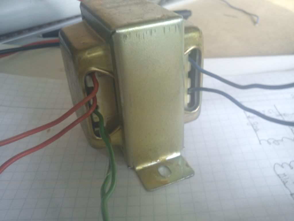

Det gäller en transformator som suttit i en kassettbandspelare.
Men när jag slaktade bandspelaren borde man givet vis mätt
upp transformatorn. Men så skedde inte, nej.
Såhär ser den ut!

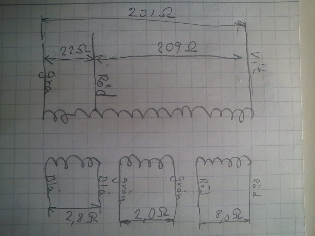

I "Elektronik för alla" ska man mäta upp resistansen och kolla hur
lindningarna hör ihop. Då detta är gjort, får jag följande schema:
Finns det något fiffigt sätt att få veta spännings-förhållandet mellan
dom olika lindningarna, utan att koppla in "två-trettio"?
Finns det något lika fiffigt sätt att få reda på tillåten ström genom
spolarna.
Transformatorn var av-säkrad vid 500 mA på två-trettio.

Du har ju redan identifierat det mesta.
Lindningen grå - röd - vit är primär sida då den har högst resistans. Röd kan vara 230 V och grå 240 V, men titta på spelaren vilka spänningar den var avsedd för.
Sedan får du nog koppla in 230 för att ta reda på vilken spänning som kommer ur de andra paren, det går inte att ohma sig till. Om du är lite försiktig, så kan du koppla in en glödlampa på 40 eller 60 W i serie med transformatorn. Om transformatorn är hel, så skall den bara glöda lite svagt.
Ett lite kul experiment med lampan är att använda transformatorn som en transformatorkopplad resistans eller switch. Om du kortsluter en av de sekundära lindningarna med en strömbrytare då lampan är inkopplad, så kan du tända och släcka lampan med brytaren via transformatorn. Det går också att lägga in ett vridmotstånd (på många watt) över en sekundär lindning och dimma lampan.

Nej, det blir inte 1 A genom transformatorn eftersom det är växelström. Likströmsresistansen är inte detsamma som motstånd för växelström. Primärlindningen uppträder som en induktans när sekundärerna är öppna. Därför blir det bara några 10-tal mA genom lindningen.
För att räkna ut växelströmsresistansen måste man ta reda på lindningens induktans, L som mäts i Henry, H. För en sådan här transformator kan den vara ca 20 H. Sedan beräknas växelströmsmotståndet som kallas reaktans och betecknas XL. XL = 2*pi*f*L. För 20H och 50Hz blir XL = 2*3,14*50*20 ­= ca 6,3 kohm. Då blir strömmen ca 35 mA.
Egentligen skall man även ta med lindningens resistans i beräkningen, men för resultatet här har den bara akademisk betydelse. Reaktansen är mycket större.
