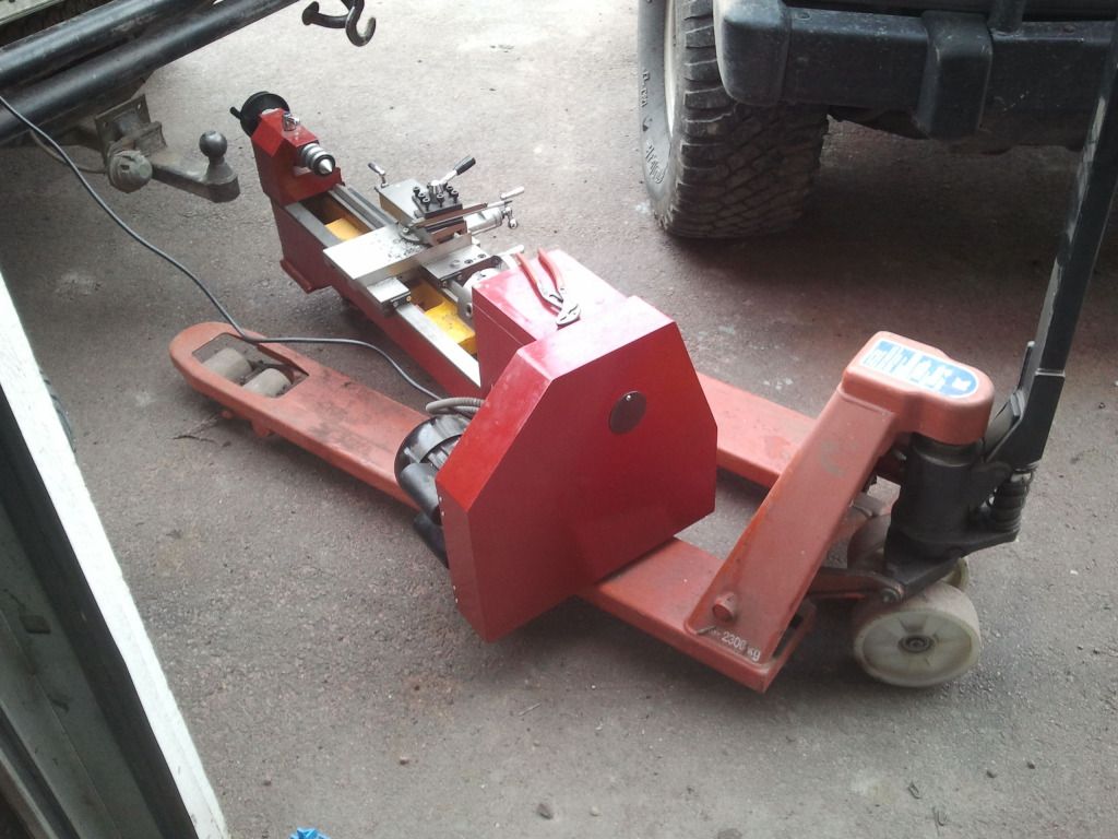

Maskinparken växer :vissla:
Har än så länge bara lastat av den och tittat lite.
Jag kommer använda elektroniken från min lilla fräs till att börja med.
Det blir troligtvis 12x4mm kulskruvar men måste nog växla ner dom lite misstänker jag.
Bildbevis:
Som synes är det en "julasvarv", en lite speciell modell märker man om man försöker hitta likadana.
På agendan nu är att skruva isär och mäta hur långa skruvar jag måste beställa.

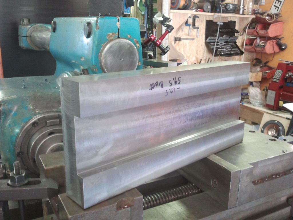

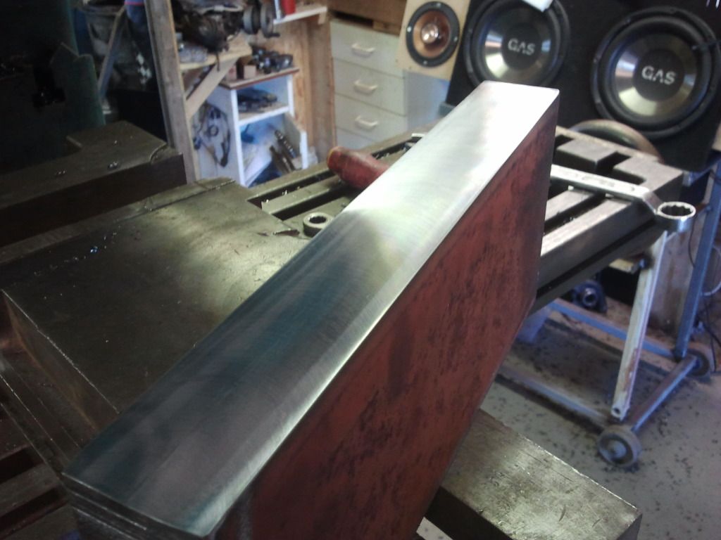

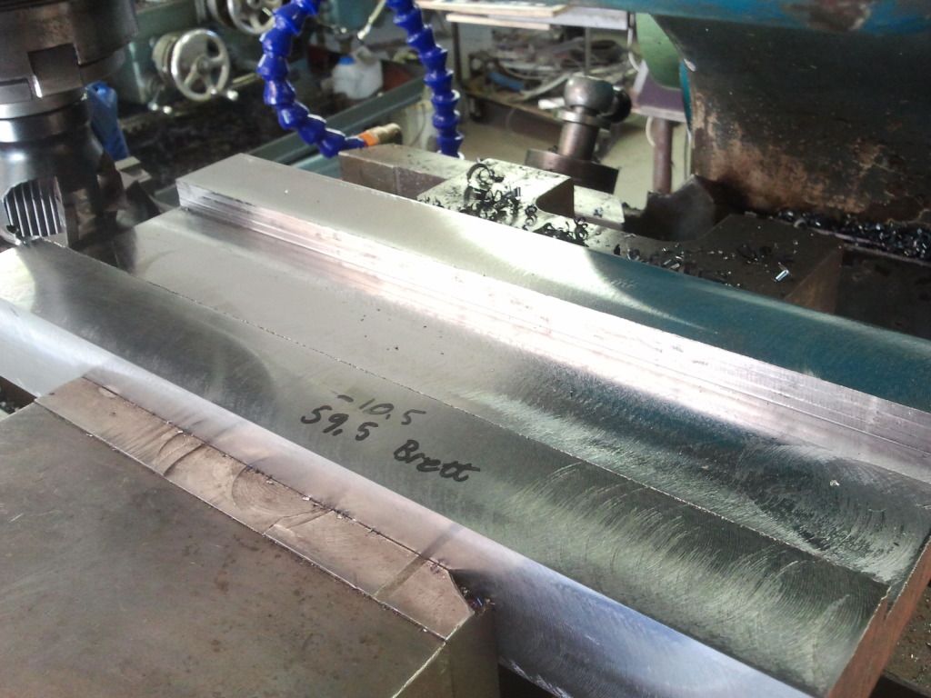

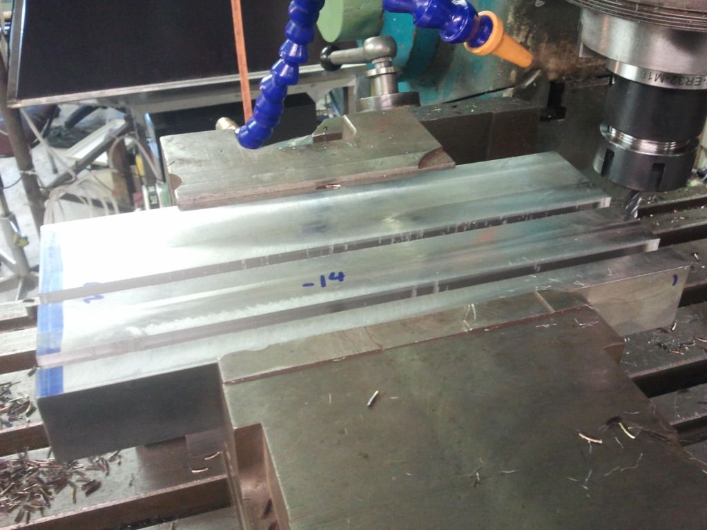

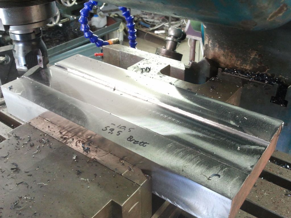

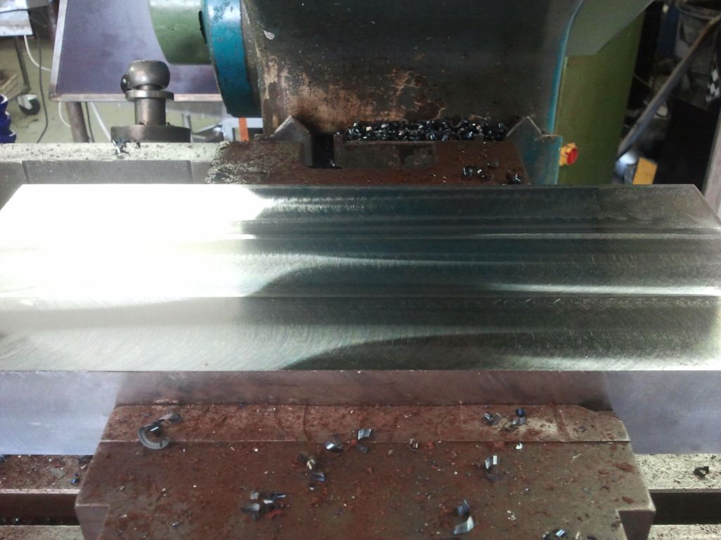

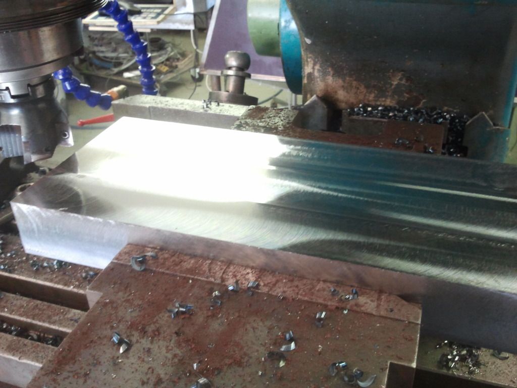

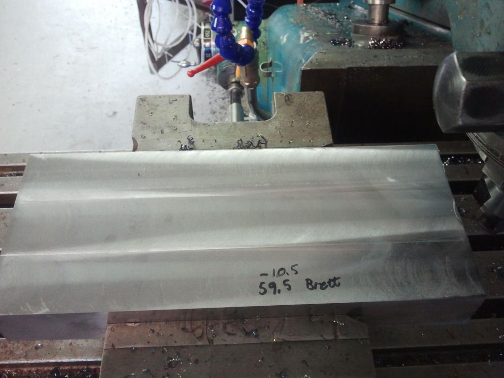

Har börjat på den nya tvärsliden, väntar fortfarande på iso40 er chucken som fastnade i tullen :doh: Kan bara använda en 50mm fräs och en 100mm planfräs nu :evil:
Här kommer lite bilder iaf.
Blev ganska bra yta fast skären slut. Har dock slipat dom lite .
Andra sidan:
Måste säga att jag är riktigt nöjd med fräsen med tanke på priset.
http://www.ebay.co.uk/itm/1pcs-4Flute-4 ... 2569c4ce70

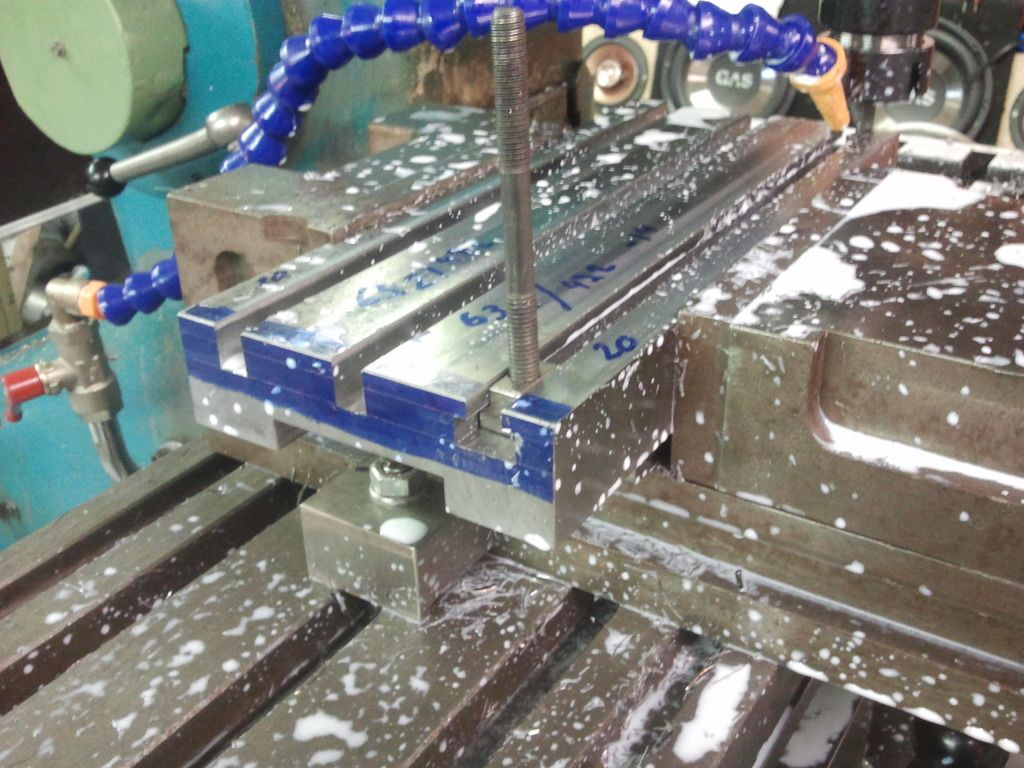

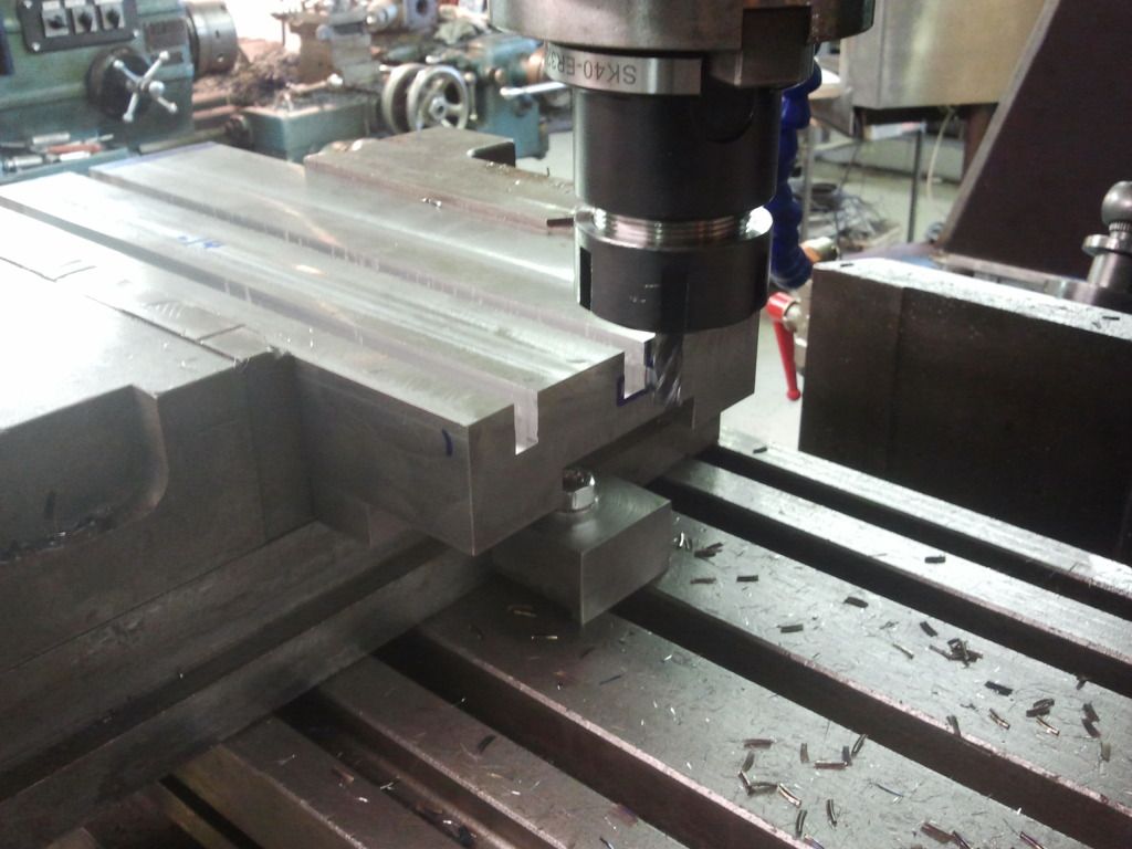

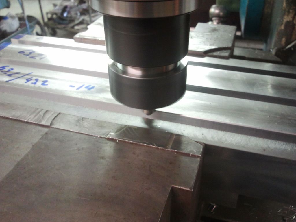

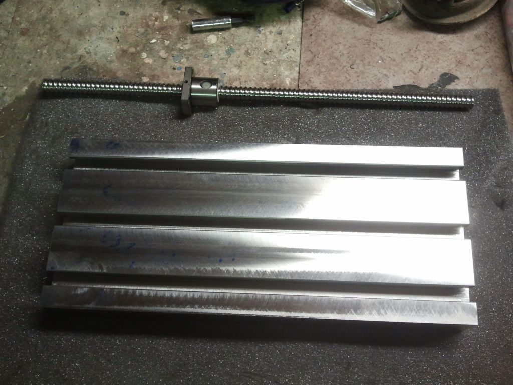

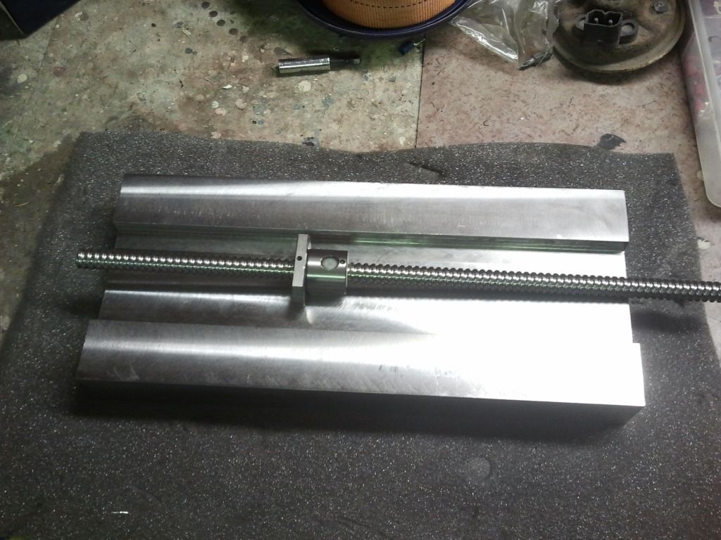

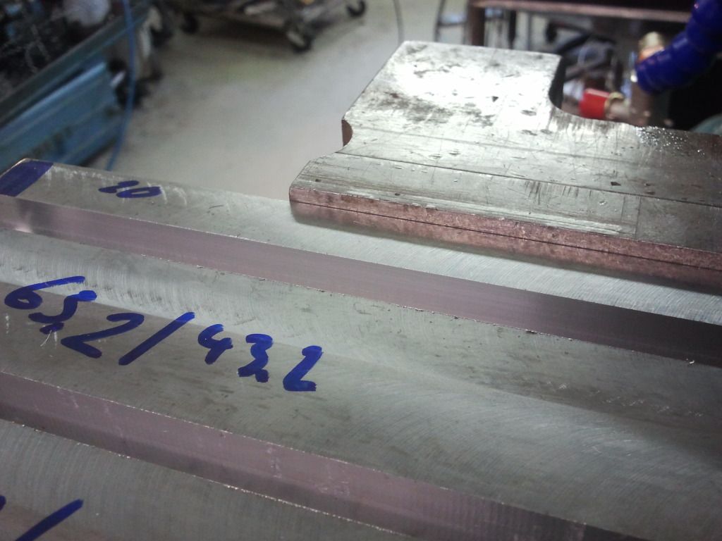

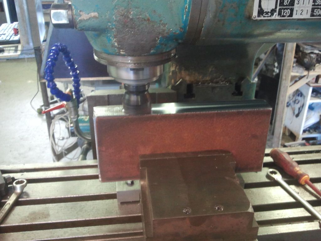

Den efterlängtade er32 chucken har kommit så nu kan jag använda lite fler verktyg :tumupp:
Fräser T-spåren:
8mm HM fräs
7mm/pass, 2krpm, runt 260mm/min
Putsar av kanterna lite.
Nu måste jag vänta på en 60º vinkeländfräs..
Men hållare för kulmuttern och lite sånt kan jag göra ännu iaf.

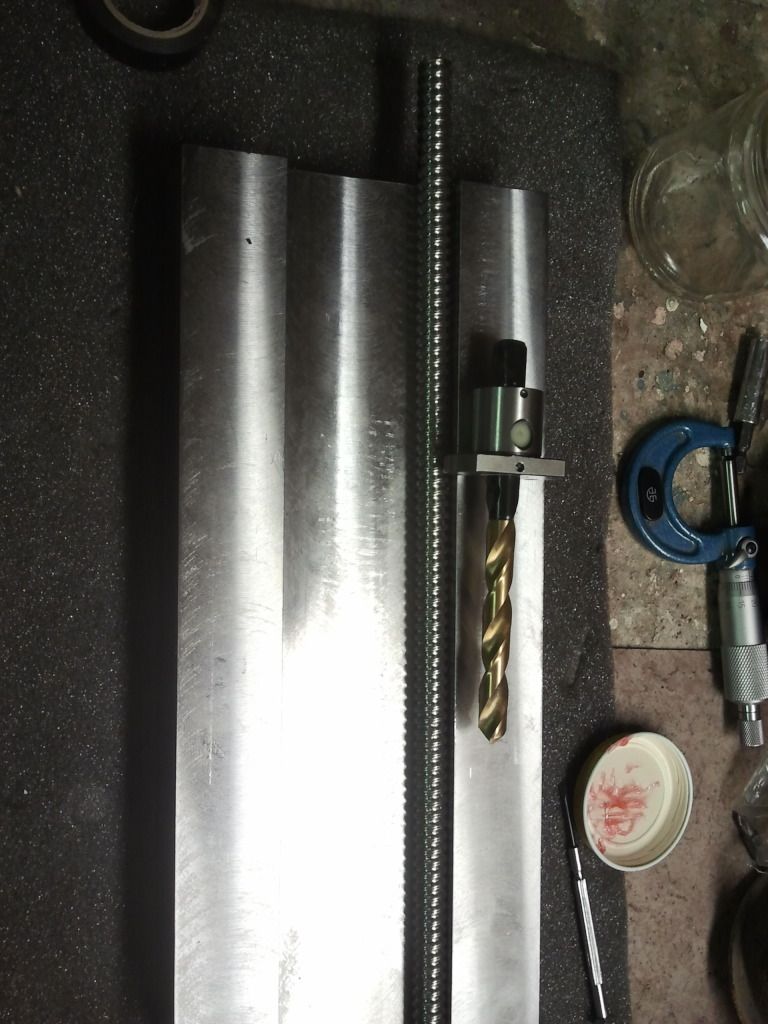

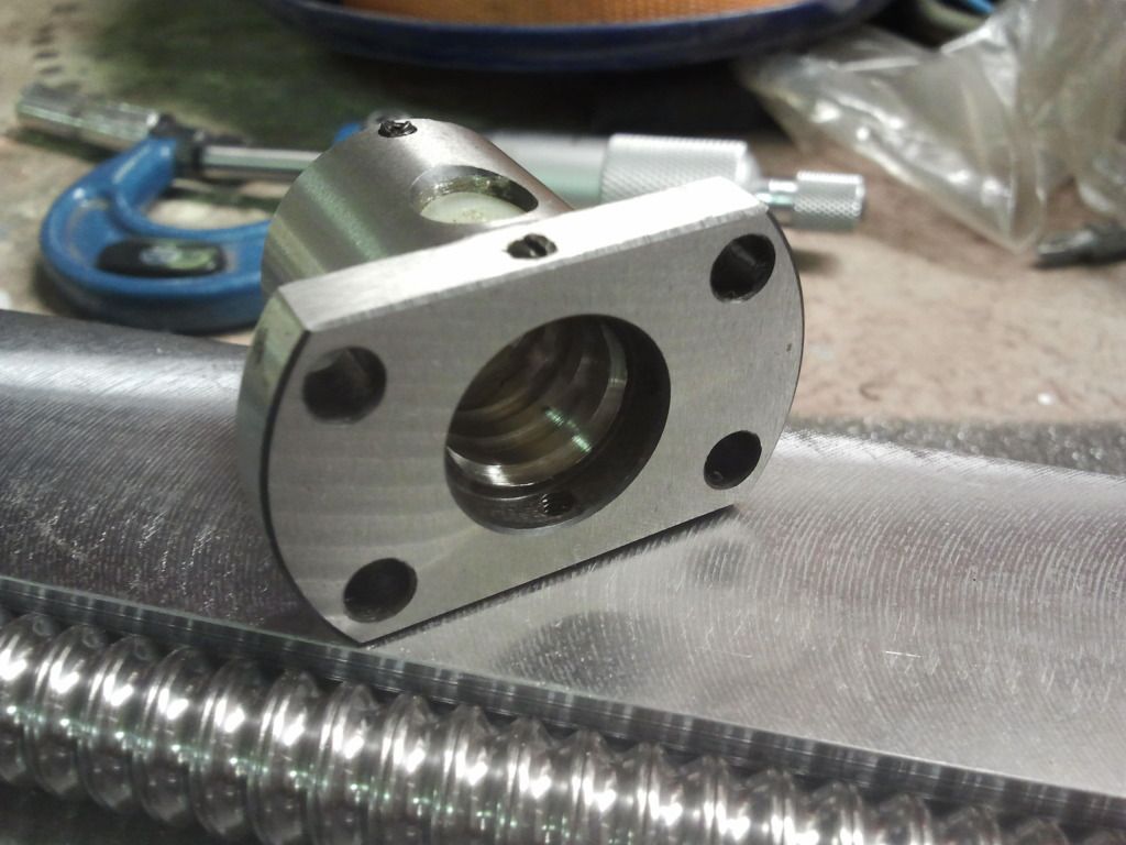

Och för den som undrar så är det inte så kul att få tillbaka kulorna i den här typen av mutter.. :doh:
1204 skruven har 2.37mm dia kulor. 33st.
Men jag fick dit dom och satte muttern på en borr.
