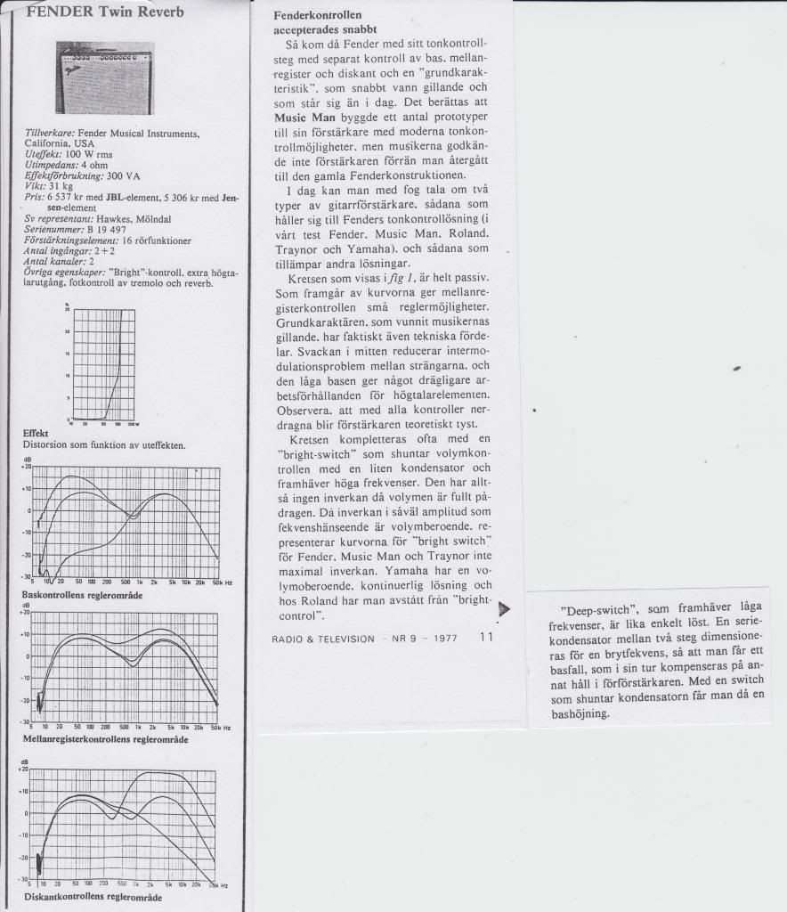

Ska bara slänga upp detta.
Uppmätningarna är gjorda i slutet på 70:talet
av Radio Telvision.
Hoppas det går att läsa:
Man ser tydligt hur EQ:n jobbar, och har blivit en
"norm" i "gitarr-stärkar-svängen".

Re: EQ på Fender-förstärkare
