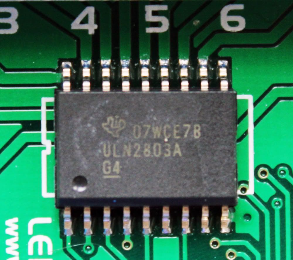

Råkade bränna ett chip ULN2803ag4 på ett styrkort och vill testa att byta ut det mot ett nytt. :vissla:
ser ut så här
Hittade ett chip med bra pris på ebay, men är det samma typ av chip?
http://www.ebay.com/itm/5pcs-NEW-ULN280 ... 3f14e4afc3
Ser ju att siffran 4 saknas på betäckningen, men det kanske inte är av så stor betydelse? :humm:
Tack på förhand.

Det har stor betydelse!
ULN2803A är för styrsignaler från TTL-kretsar, 5V.
ULN2804A är för styrsignaler från CMOS, 6-15V.
Så den måste vara en ULN2804A!!!

Icecap, 4:an var ju efter AG, inte innan. Syns ju på bilden också

Ja, 4-an efter har ingen betydelse...

Såg också att du skrev ULN2804A, men mitt har ju betäckningen ULN2803A G4 Är det samma?
Närbild
Sorry.. Är inte så bra på detta! :doh:

Jag har letat lite och jag vet i tusan vad den där sista fyran betyder, kan
vara något med packeteringen. De verkar vara märkta "ULN2803A". Mina nedan
är inte av "A" modellen men jag kommer inte på rak arm ihåg vilken skillnad det är.
gstav, kolla om denna passar :
http://www.tradera.com/10st-uln2803lw-d ... _151760010

Ser dock ut som traderachippet är av modell större/avlång.
Mitt är i mindre kompakt utförande tror jag.
Funderar att byta ut chippet med hjälp av varmluftspistol.
Några bra råd på vägen? :P

Ja, de i Sodjan's länk är i vanlig SO20-kapsel, de på ditt kort är i SO20-Wide, 73-299-03 borde fungera bra. :)

Är det så svårt att kolla ett par mått i ett datablad !?
*Finns* ULN över huvudtaget i något annat än "wide" SOIC !?
Och finns de alls i *20* pin kapsel ??
Skit samma, du vet var det finns ett par om du är intresserad...

Oj! Jag missade att det stod wide på tradera-sidan, läste lite väl snabbt.
Då passar de ju säkert.
Men visst finns det många ULN-kretsar i vanlig SOIC, tex. ULN2003 använder jag ofta i vanlig SO-16 :wink:
