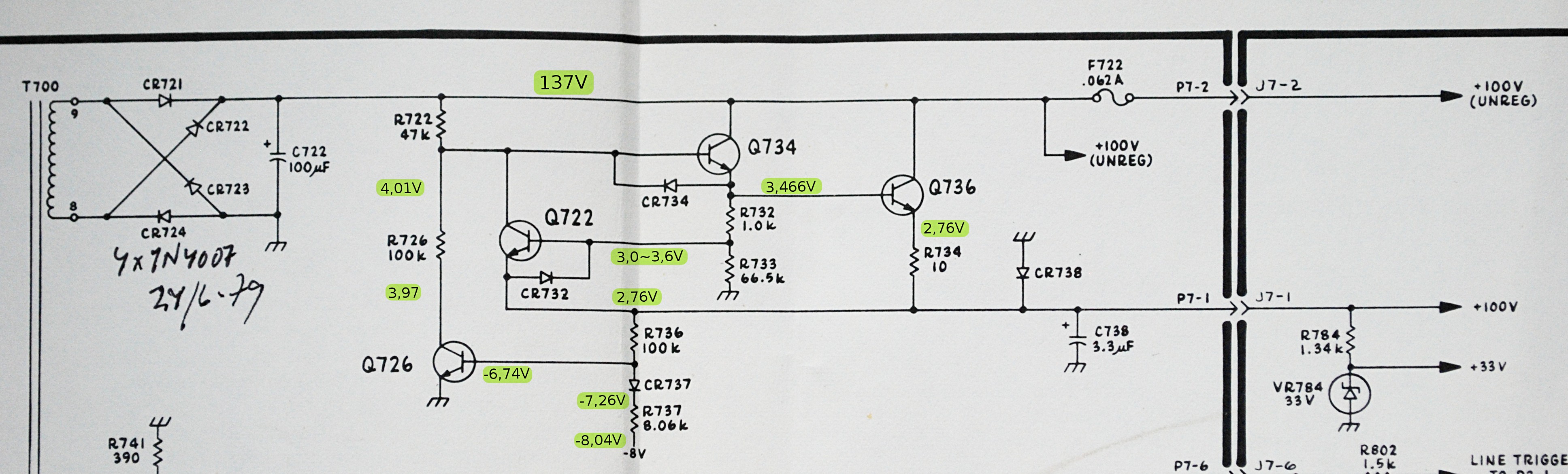

Mitt oscilloskop (som köptes begagnat för några år sedan och har fungerat klanderfritt sedan dess) gav upp för ett par veckor sedan. Lampan tänds, men inget mer händer. Felsökning har visat att problemet beror på att nätdelen ger ut en betydligt lägre spänning där den ska ge stabiliserad 100V DC. Övriga spänningar ut från nätdelen ser bra ut bortsett från den ostabiliserade 100V DC som också finns, men jag tror det beror på att den inte lastas ner av att driva den stabiliserade delen.
Så här ser schemat ut för den felande biten av nätdelen, dom markerade siffrorna är uppmätta värden:

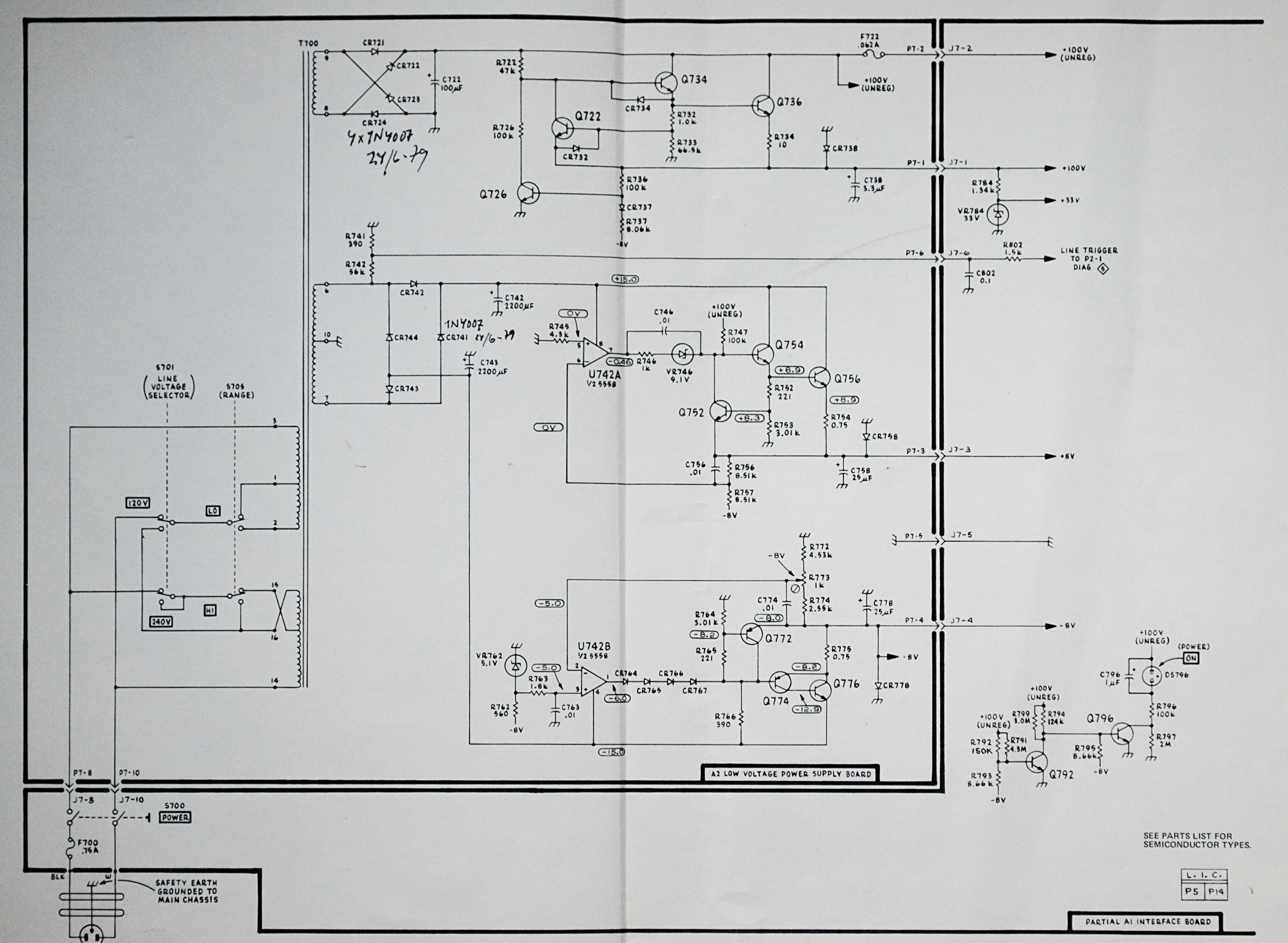

Hela schemat

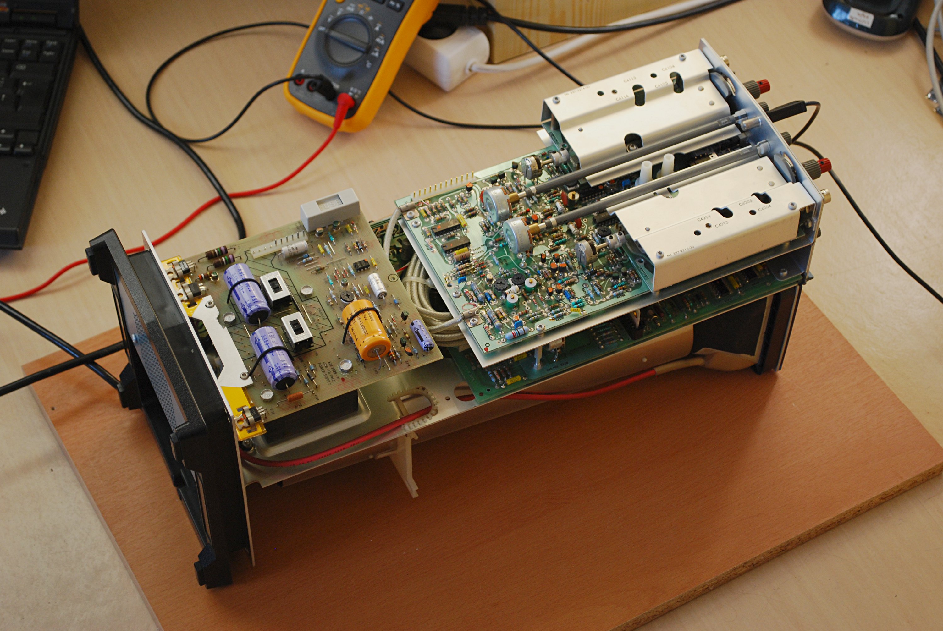

Översiktsbild - Så här såg det ut när jag mätte

Om du har servicemanualen, bör även toleranserna finnas där, dvs hur mycket spänningarna får variera från det normal.
Vad jag kan se, så saknas 100V reglerad, 2,76V.

Instämmer-VR784 skulle kunna vara kortsluten.

Elektrolyten C738 skulle jag nog vilja kontrollmäta. Men visst kan det vara överbelastning av stab.100 Volten utanför själva nätdelen.

Om man mäter spänningen över R734 får man veta om nätdelen försöker trycka ut ström.
Annars så kan man känna efter vad som blir varmt.
Skulle också vara upplysande om bas-emitter spänningarna på alla transistorer för att veta vilka som leder.

Baspotentialen på Q722 ser lite skum ut. Vad menas med mätvärdet 3.0-3.6V?
Är mätvärdet 3.6V så är det fel på Q722
Är mätvärdet 3.0 V så är det förmodligen inte fel på Q722.
Spänningen över R734 är 0V. Alltså går det inte någon stor ström till lasten.
Möjliga orsaker till den låga utspänningen i prioritetsordning:
Avbrott i Q736:s kollektor
Avbrott i Q734:s kollektor
Avbrott R722
Tips: Diodmät Q736, Q734 och Q722

Jag kan nog hålla med dig. Det är därför det är så intressant med potentialen på strömbegränsningstransistorns, Q722, bas för att se om den leder.

Jag ska gå igenom dom mer noga lite senare. Men tills vidare kan jag i alla fall förtydliga vad "3,0 ~ 3,6V" betyder, den spänningen varierade mellan ungefär dessa värden (lite för snabbt för att multimetern skulle hinna avgöra det pålitligt). Det var en av dom första mätningar jag gjorde så jag väntade mig hitta fler värden som varierade, men att jag inte gjorde det är ju minst sagt skumt. Tyvärr är ju inte alla mätningar samtidiga, så det går inte att säga säkert om det fanns fler nät som varierade men senare stabiliserade sig. Men om det alltid bara är detta nät borde det inte kunna bero på mycket annat än Q722 eller CR732 (även om jag inte trodde att dioder eller transistorer kunde få sådana fel heller).

Jag tror att alla komponenter som nämns i texten finns med i schemat, men du måste klicka på länken som heter "Hela schemat".

Det är R752 och R733 som ger foldback effekten.
Antag att utspänning är 100V.
Då fås spänningen över R732 till ca 1.0/(66.5+1.0)*100V=1.48V
För att strömbegränsningstransistorn Q722 ska börja leda krävs nu ungefär denna spänning över R734.
Alltså strömbegränsning vid ca I=1.48/10=0.148A.
Med mätvärden enligt TS fås spänningen över R732 till ca 1.0/(66.5+1.0)*3.466V=0.051V
Alltså strömbegränsning vid ca I=0.051/10=5.1mA.
Kopplingen har alltså en mycket kraftig foldbackeffekt som tar ner strömmen till nära noll vid kortslutning.
Det känns lite vågat att spänningsregulatorn levererar så lite ström vid låga spänningar. Om man har otur med variationerna i Ube för Q722 och Q736 så är det ju inte säkert att nätdelen startar överhuvud taget.
