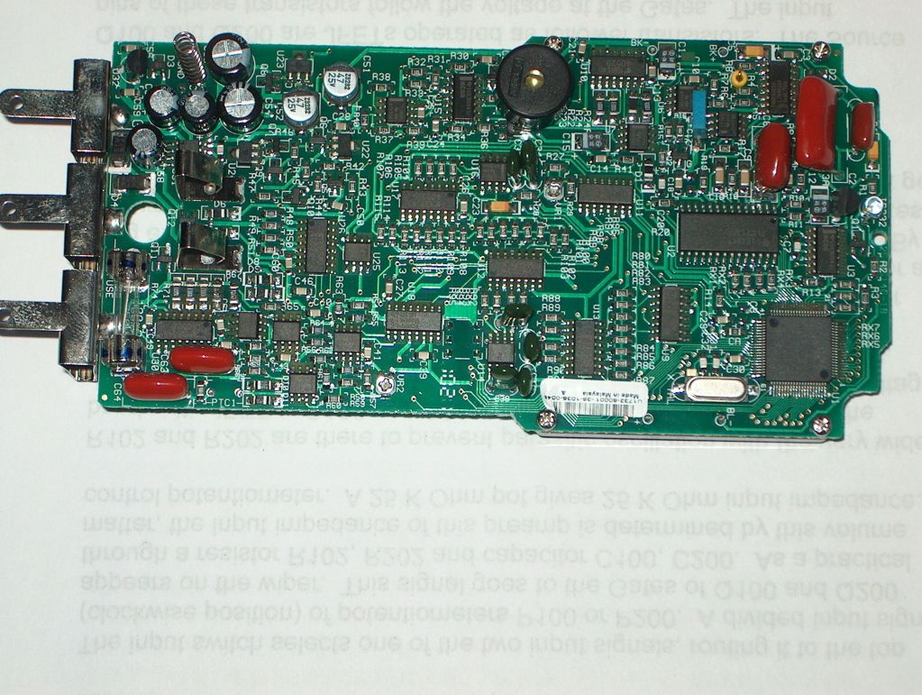

Nån som vet vilka dioder Agilent kör som skyddsdioder i sina instrument.
Svaret vid kontakt var vi reparerar inte på komponentnivå men du kan få en utbytes.
Morsning godnatt när slutade stora märken att ha servicescheman ???
Här är eländet U1732B
Dom som sitter till höger om kondingarna i vänster nedre hörnet.

D10 och D11 ?

Japp, plus 2 till likadana.

Var sitter dom andra?
Närfoto på dessa?
Vad är det för stort chip till höger längst ner? ;)

Dom andra sitter mellan batteri anslutningarna.
Finns 6 likadana 2 har klarat sig men 4 är stekta :( .
Kretsen heter 39A-35685-1A

Har grottat dit några 1n4148 i brist på annat och då blev det kontakt och den har slutat skrika FUSE.
Men den mäter anka.
Rakt efter sitter en trave 4052b, TL062 och TL 071 som förmodligen fått sig en törn.
Utan ett Schema är detta som norrlänningen sa OROLIGT :x .
Dyra lärpengar !!
