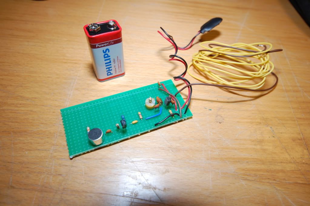

Jag blev sugen på att bygga en FM-sändare för rundradiobandet(88-107Mhz), och hittade den här ritningen på nätet.http://talkingelectronics.com/projects/ ... er-P1.html
Jag har byggt på experimentkort(3hålsbanor), och med en 33pf kondensator istället för en 39pf(LC-kretsen), eftesom NPO versionen som ska vara stabilare verkade vara svår att få tag på i 39pf versionen. I övrigt är allt enligt bygganvisningen. Med 33pf borde frekvensen hamna i nedre delen, runt 90Mhz.
Räckvidden anges till 800m och det borde vara rimligt för kretsen, iaf vid fri sikt.
//Alexander

När man bygger för hf måste man tänka på en del saker, man kan inte göra som när man bygger vanliga enkla kopplingar eftersom själva konstruktionen påverkar i lika stor grad som komponenterna som sitter på kortet.
Jag skulle inte bygga så glest. Och heller inte på veroboard. En tråd på ett par, tre centimeter har induktans som den fina spolen du lindat, minst.
Se på bilderna i din länk hur tätt och fint dom byggt.
Schemat är samma som de flesta såna här sändare och brukar fungera, men det finns utrymme för förbättringar.

Ja, jag läste att ju tätare man bygger desto bättre. Samma hemsida hade en del bilder på "dåliga" kretsar som exempel. Tydligen var det av störst vikt att LC-kretsen satt tätt ihop.

Allt i kretsen som har med hf att göra kan man med fördel göra tätare.
Man påverkar s a s LC-kretsen även med det som finns lite runtomkring kan man säga.
Det sitter en konding långt ut på bortre kanten. Vilken är det?

Det är en 22pf konding, tror att den ska jämna ut spänningen från batteriet. Finns det någon riktlinje för vad den ska sitta närmst?

Om man vill ha glättning så är nog 22pF i absolut minsta laget.
Sätt dit en 100nF - 10uF istället.

Den som sitter parallellt med batteriet är en HF-avkoppling på 22nF, inte pF!

22nF-kondingen är en avkopplingskondensator som skall hindra att batterisladdarna ingår i LC-kretsen. Den ska vara så nära LC och jord som möjligt annars har du lagt till 5 cm tråd (=spole) till din LC-krets. Som glättningskonding är den för liten, dessutom är väl batterier ganska jämna ändå. :)
Hf har en egenhet att krypa runt lite överallt där det inte ska vara om man inte använder avkopplingskondingar där det ska vara ren likström. Annars kan det hända både det ena o andra.
Jag skulle göra bygget på ett dubbelsidigt kretskortslaminat och ritsa ut isolerade öar att löda på. Då får man stort jordplan och det blir också lätt att jorda med kort avstånd.
Electricguy: Det är en någorlunda bra oscillator om den byggs rätt. Däremot om man bygger till ett drivsteg så kan det bli det massor med spurioser och övertoner om det går i klass C.
