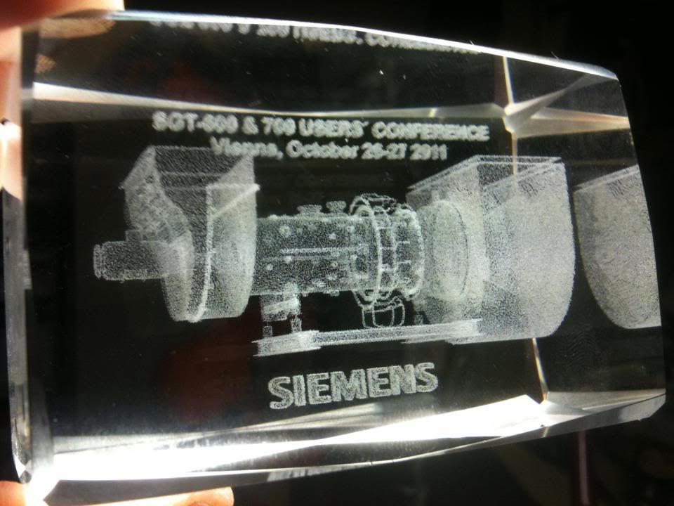

Hej För några veckor sedan var jag på en gasturbinskonferans med jobbet, och som en souvenir fick jag sista dagen en gasturbin, 3dimensionell i glas. Hur är dessa gjorda? Det ser ut som att man på något sätt lyckats få in små luftbubblor i glaset.
Bild //Alexander

Finns i Sverige också: http://www.3dkristall.se/
Jag mailade dom snubbarna och frågade om jag fick göra en generisk 3D-modell i typ dxf format. Dom verkade trevliga och sa att jag skulle skicka vad jag hade och så skulle dom se vad dom kunde göra. Nu blev det aldrig av, men jag har det fortfarande i bakhuvudet.

Man ändrar fokus punkten på lasern, exakt vid fokusen blir det så varmt att plasten/kristallen "kokar" och gasen bildas.
Så har jag förstått det iaf.
