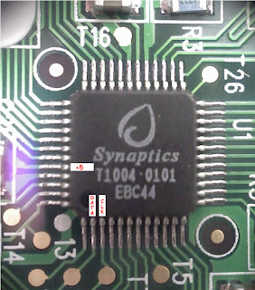

Tjo!
Har en gammal musplatta till en hp laptop som jag vill koppla om till PS/2 /USB.
Är detta möjligt? Vill också senare koppla i laptop displayen o tangentbordet med.
Färgerna på musplattans ledare är svart,brun,röd,orange,gul,grön,blå,lila.

Du får ta ta reda på vilket interface musplattan har, synaptics är väl en lämplig källa.

Skulle nog börja med att studera databladet på chippet som sitter där för drivspänning, protokoll mm.

@ochkl0620, Kolla vad som står på chippet..
Inlägg: 37673
Re: Koppla in gammal laptop musplatta till stationär dator?
Brukar vara PS/2, men det är möjligt att dom mer moderna pratar USB ?
Ser ut som den där kommer från en HP-laptop ?

Ser ut som en HP 6510 touchpad

Den här bilden har jag använt till mina moddade touch plattor.
Det har funkat på samtliga synaptics plattor jag har moddat. Även med avvikande chipnummer.
Och vad jag vet så använder även nya laptops PS/2 interface till musen.

I många laptops jag kört Linux på så rapporteras plattan som en PS/2, så det är inte alls omöjligt det finns "PS/2-signaler" direkt.

Haha jag ska ha paden i bilen.
Japp den kommer från en HP 6510.
Ok PS/3 Gissar jag på med. Tack EG för bilden :) Jag kör på det :)
Blir de PlugAndPlay då eller måste man installera nåt?

ochkl0620, Den "tolkas" som en helt vanlig PS/2 mus av datorn. Så inga drivers behövs! :)
