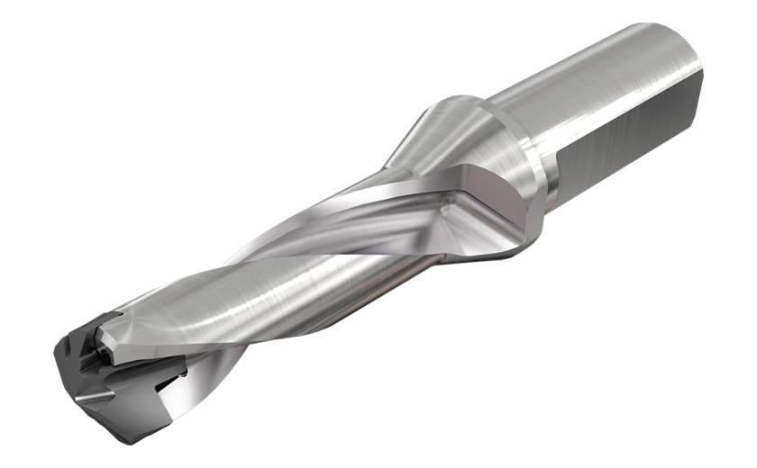

Hittade detta i en lådda med hårdmetallgrejor men vet inte vad det är till för. Men det vet ni
eller hur :humm:
Ligger i ordningen baksidan, framsidan
jesse

Kapsylöppnare? :mrgreen:

-nja, 12mm i centrumhålet. Då är det är ingen Mariestad III .
tillägg till förgående text.
ø.472-.508 -> <--ø 12-12.9 står det på de blanka ytorna om nu detta ger mer på fötterna..

För att montera skär i borr ("löstoppsborr").
Motsv:

De dras ju fast med en bakåtvänd stoppskruv, åtminstånde Seco.

Nej, jag menar att till Secoborrar behövs inget specialverktyg, bara en insexnyckel.
Det kanske finns fabrikat där man gängar på toppen.

Det är ISCAR som anv det där systemet

Har några av liknande sort bredvid mig här på jobbet och dom är till Iscar Multi-Master kronor oftast är det verktyget du har om det är ett sådant jag tänker på till t-spårs fräsar av olika sorter. Dom vanliga kronorna använder vanliga fasta nycklar av lite mindre modell typ 6-8-10-12 mm.
http://www.iscar.com/Ecat/familyHDR.asp ... /1/lang/EN så ser iaf T-spårs kronorna ut och dom brukar använda sig utav en sådan nyckel du har.
