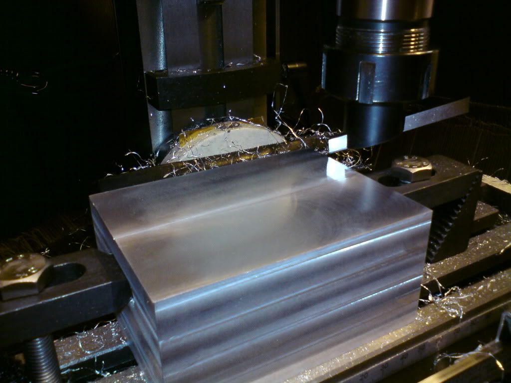

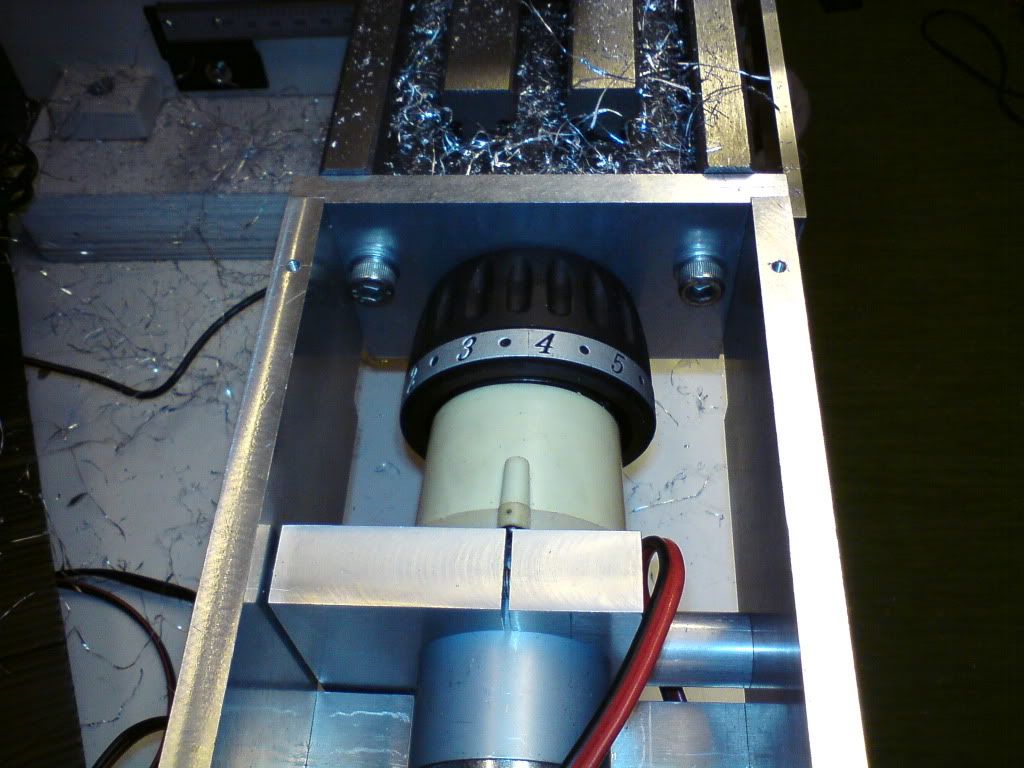

Tänkte jag skulle visa lite bilder på ett litet projekt jag har pysslat med på senaste tiden.
Det är en bordsmatnig byggd på motorn från en Jula 12v borrmaskin, tror den kostade 178 kr.
Jag monterade den i en hembyggd hållare av aluminium, med växellåda och slirkoppling och allt.
Till styrningen av hastigheten har jag använt en PWM styrning från Vellman.
http://www.kjell.com/content/templates/ ... b45001%2C0
Tyvärr fick inte styrningen plats i lådan så det fick bli en egen box monterad under.
Här är en liten film när jag "fly cutting" (vad det nu kan heta på svenska) ett aluminium block.
Så här blev resultatet.
/ Lasse

Blev ju helsnyggt. :tumupp:

:bravo: Snyggt!
Enkelt och användbart.
