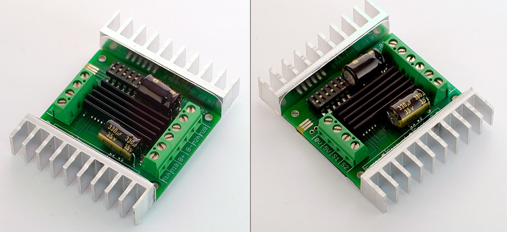

För att kontrollera hastigheten på motorerna köpte jag 2st Sabertooth 2x10 motorstyrningar. Var och en av motorstyrningarna skall klara en kontinuerlig drift på 10A per kanal (vilket är 2) med peak:ar på 15A under kortare tid. Någonting jag hoppas skall räcka gott och väl.

Vart kan man få tag på den motorkontrollern du tänker använda till ett bra pris, hade tänkt bygga ihop en liten wifi-robot som jag kan docka min eee pc i och styra med en annan bärbar.

gOry: I sverige hittade jag inget ställe där den var billig så beställde från det stora landet i väst. I sverige hade dom gått på ~1800kr + frakt men när jag beställde från USA blev det ~1100kr inklusive frakt. Kommer inte ihåg vilken sida jag beställde ifrån här och nu men kan kolla upp det när jag kommer hem om du är intresserad.

gOry: Priserna jag skrev är för 2 stycken btw.
