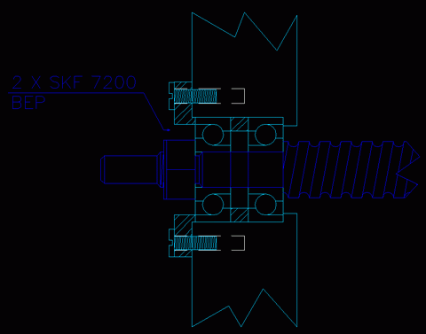

En fråga till i ämnet. Om man gör en lagerbock enligt bilden med ett lager från var sin sida så kan man förspänna lagren. Frågan är hur tunn man kan göra mittenbiten som skiljer lagren åt. Om man gör en lagerbock i Aluminium, räcker det med 2 mm? Biten jag har på bilden har 7mm.
Jag frågar för att jag vet att jag kan få tag på aluminium som är 20mm tjock här i stan, men 25 är lite mer tveksamt. Lagrena är 9mm djupa, så då blir det bara 2 mm kvar.
--Per
Inlägg: 6129
Re: Förspänning av lager för kulskruvar
Hej,
2mm räcker mer än väl, skulle tro att det går åt en avsevärd kraft innan man skjuvar av/deformerar den "kragen".
Men detaljen blir nog enklare att tillverka om du monterar båda lagrena från en sida, med en distans/shims mellan ytterbanorna. Nackdelen med DEN lösningen är att du behöver nån typ av fläns som håller fast lagrenas ytterbanor i huset. På min lilla maskin gjorde jag så.
Ursäkta färgvalet men jag hade redan bilden upplagd.
Hur lång är den cylindriska delen av kulskruven där lagrena ska sitta?
alvestjo
Inlägg: 118
Blev medlem: 18 februari 2010, 09:28:14
Inlägg av alvestjo »
Jag har absolut inget belägg för detta men jag tycker 2mm känns för lite.
Går det inte att göra som på bilderna i den andra länken till tyska sidan jag skickade ovan:
Alltså du sätter en lagerbock på varje sida av en platta. Blir mycket enklare delar och säkert mycket stabilare eftersom hela plattan i mitten tar upp krafterna.
