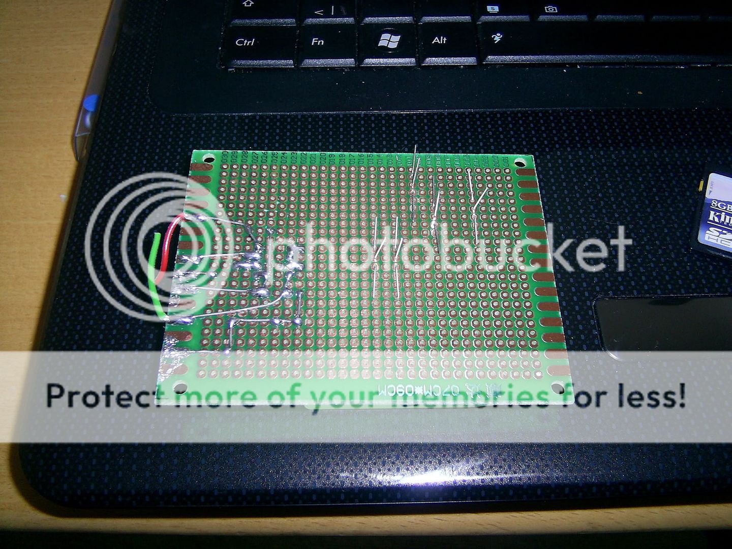

Det har blitt dax att bygga en klass a/ab förstärkare med diskreta komponenter igen. Någon kanske minns det förra bygget på plywood med spikar?
Denna gången föll valet på Nelson Pass's Mosfet Citation 12, då jag alltid velat bygg en stärk med 2st N-Channel mosfets/igbts.
Här kommer de första bilderna på detta bygge:

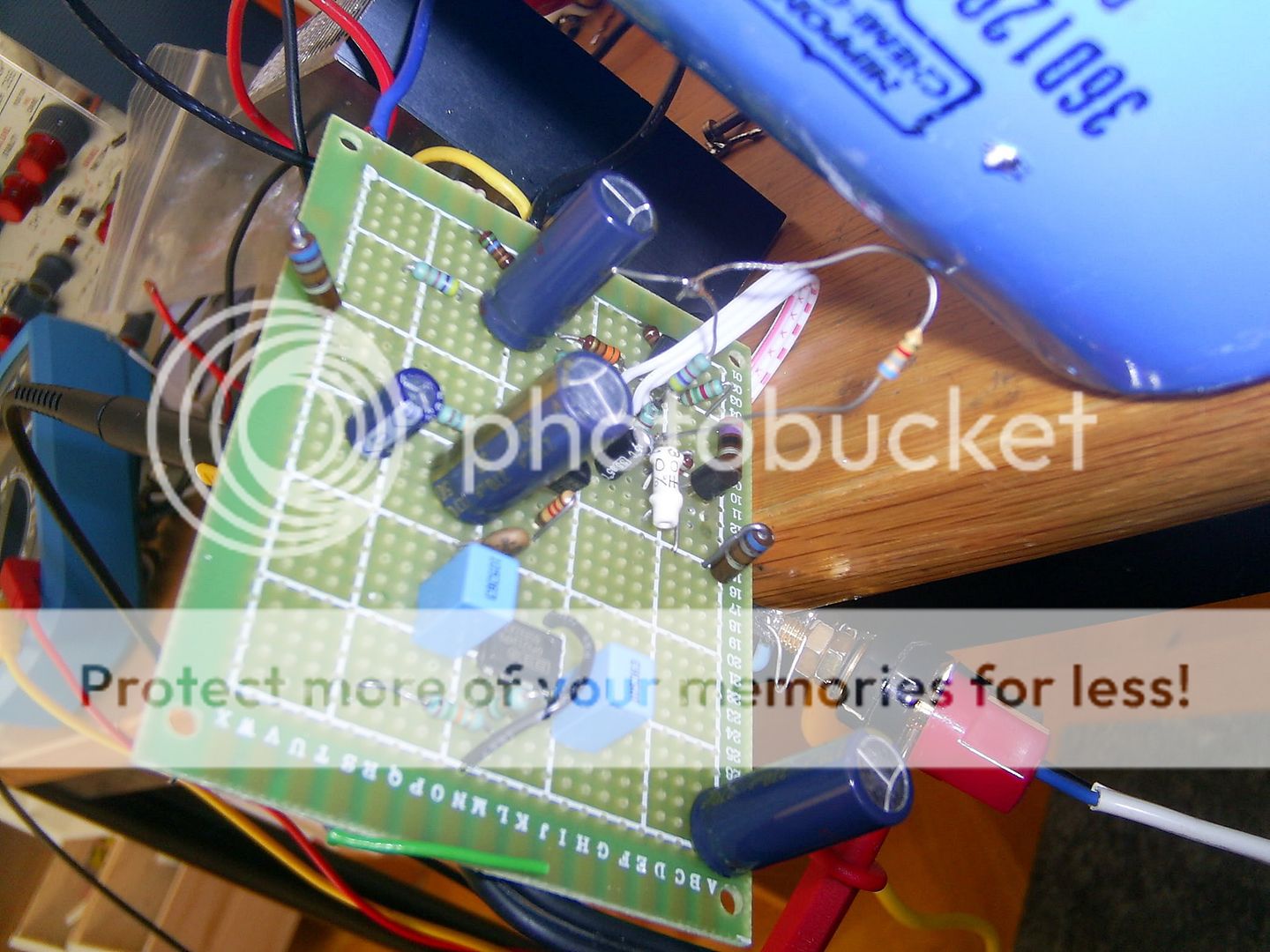

En liten uppdatering:
Schema:
Och en liten video, lite Oops i början:

Har monterat Q4 i schemat på flänsen så den kompenserar för att det blir varmt och drar ner biasströmmen.

Har bytt ut Q4 till en BD139 och skruvat fast den uppepå ena utgångstrissan för snabbare respons på värme:

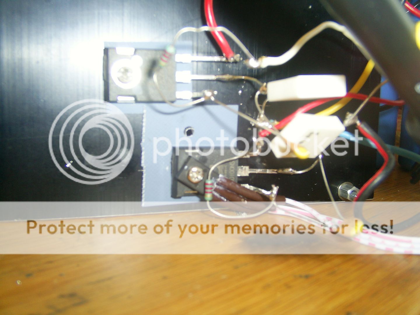

Ska du verkligen köra utan sourcemotstånd? Hur bra funkar det tycker med BJT som biastrissa i din koppling? Har du provat att köra mosfet istället?
När jag labbade med mosfetstärkare för några år sedan med IRF540/9540 fick jag stora problem med strömrusning. Enda lösningen var att köra mosfet även i biaseringen, och givetvis ha denna termiskt kopplad mot utgångssteget. Då blev den väldigt stabil.
edit: Såg att du hade ett effektmotstånd på bilden så borste från första frågan, tittade bara på schemat.

Den resistor är bara för att mäta tomgångsströmmen.
Orginalschemat från nelson pass hade inga sourceresistorer.
Har för övrigt mätt uteffekten idag och fivck 130W i 1.95 ohm vid klippning och 102W i 3.9 ohm vid klippning.

Jaha. Fast problemet med att köra utan source/emitter-motstånd är ju att man egentligen aldrig kan veta tomgångsströmmen, utan att mäta ström. Motstånden hjälper ju också till med biaseringen. Finfin effekt, vad kör du för matspänning?

Idag anlände mina ACD100NSD Lateral MOSFETs. Har hört att med dessa behöver man ingen tempfeedback då de ska vara självkompenserande.
Jag funderar på att ta en sån där 75 graders tempbrytare från ett skrotat bilslutsteg som dödar nätagget till stärken när det blir för varmt.
Bildz:

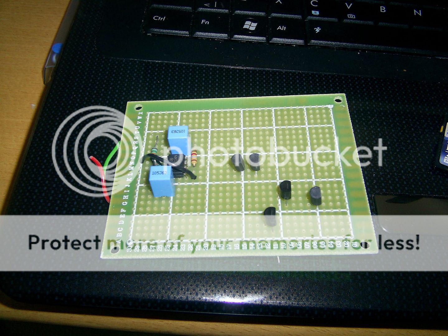

En liten uppdatering, har byggt en liten fördröjningskrets som fördröjer inkopplingen av högtalarn runt 3-5 sekunder. Har även gjort om själva steget lite.
Har detta uppkopplat nu på ett prototypkort:
