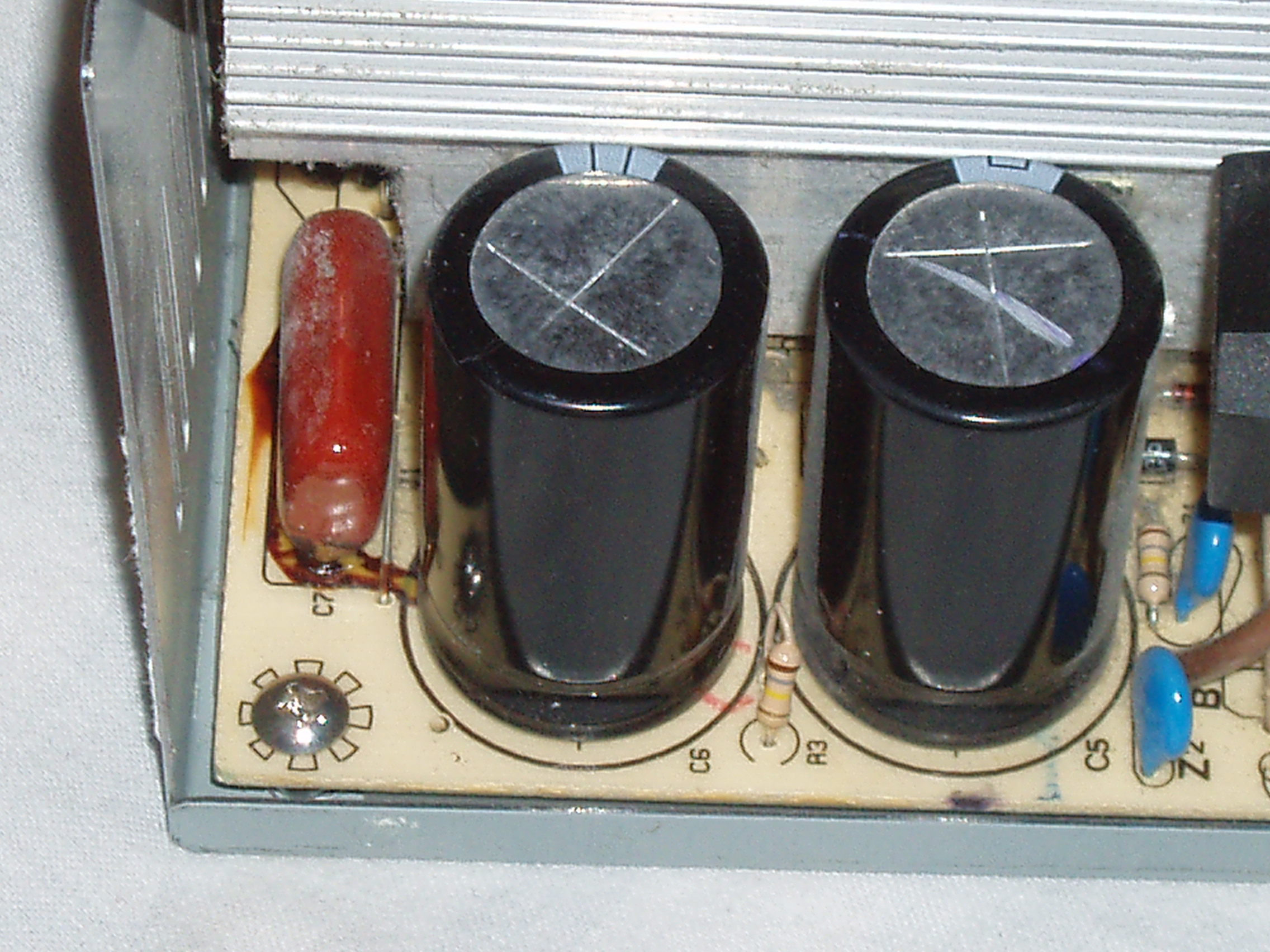

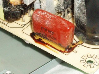

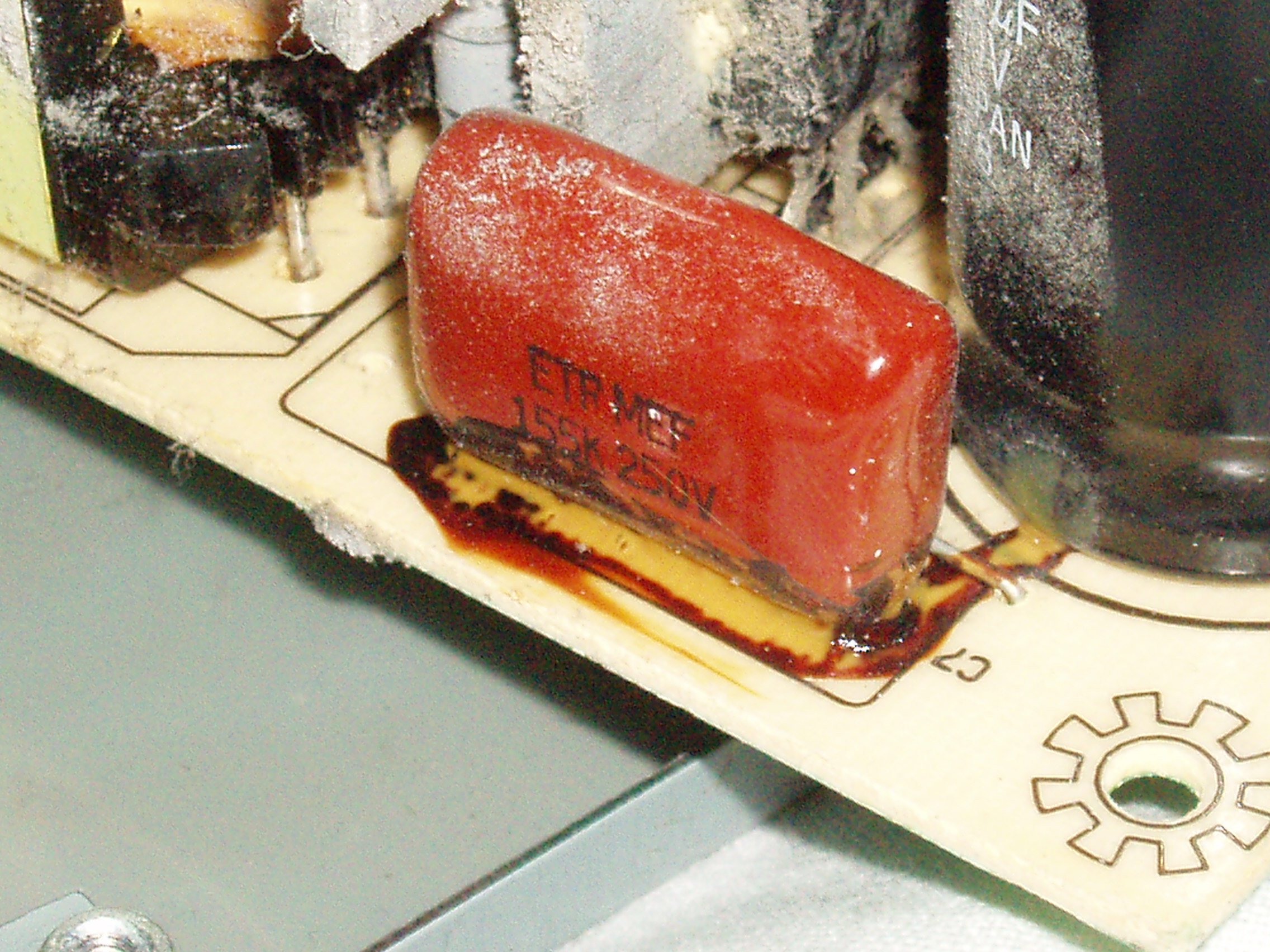

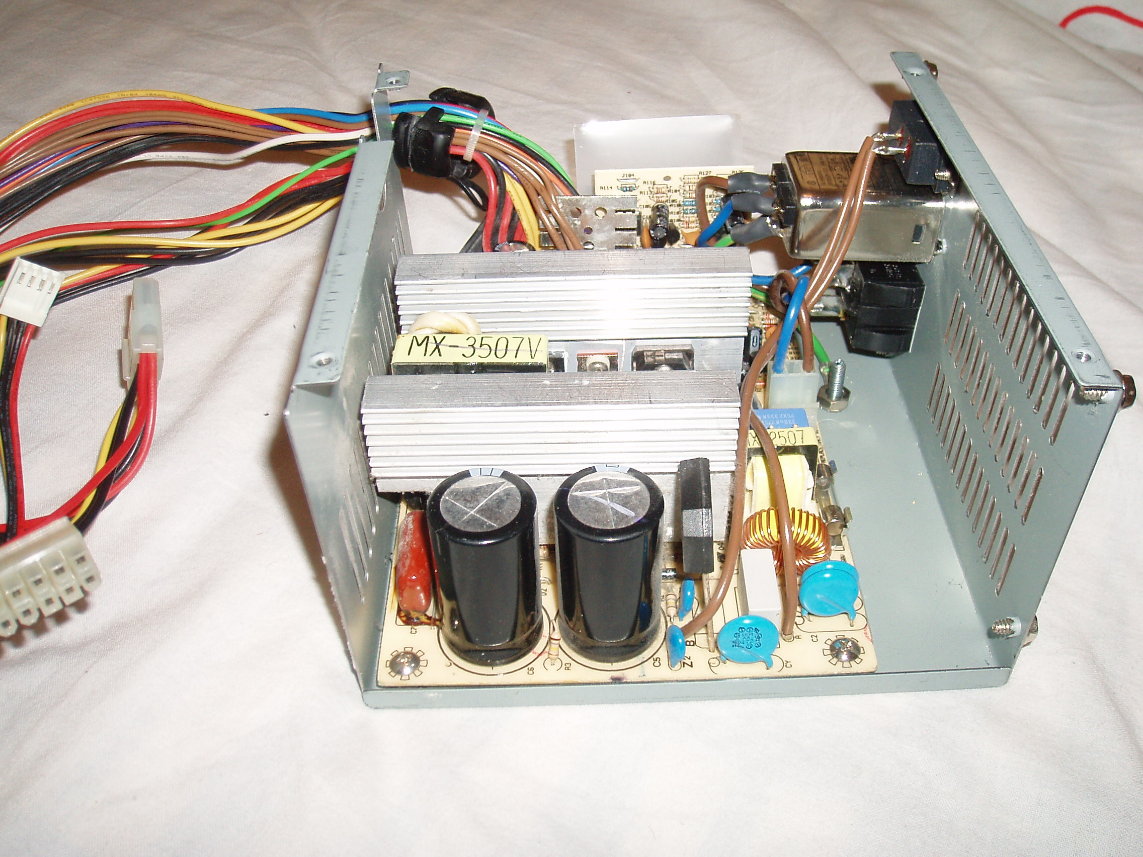

Jag har en psu som inte vill starta, när man trycker på startknappen på datorn så blinkar power-LED'n till och processorfläkten rycker till ett kvarts varv och sedan stannar allt. Jag tog ut psu'n ur datorn och öppnade, hittade en konding som ser utt att ha läckt. Så nu tänkte jag att det borde finnas någon här som kan avgöra om det bästa är att laga eller att köpa nytt. En lustig detalj är att när psu' inte är startad så mäter jag 2V på 5V-pinnen och 4V på 12V-pinnen i molexkontakten. Här är lite bilder (klicka för större).

Den är inte en elektrolyt och den har inte läckt.
Det är lim som har används för att fästa den rent mekanisk så den kan transporteras utan att ramla av.
Du får nog hitta felet ett annat ställe.

Du kan testa att byta ut kondensatorn kostar några tior, (alternativ ta ett från ett gammalt AT agg eller liknade) om det inte då fungerar så köp ett nytt (Om du inte har lite att göra och gillar elektronik :) ).
Edit: den ser ut att gått varm...

Kolla dom stora kondingarna. Dom brukar bli dåliga i alla fall i IBM datorer.

Limmet brukar oftast att vara något kontaktlim-liknande som snabbt blir brunt i kanten, det ska inte speciellt mycket värme till att missfärga.

Jag skulle kolla undersidan på kortet...

Skulle gissa på dåliga elektrolyter på primärsidan. Då brukar det kunna uppföra sig just sådär. Då menar jag alltså de små elektrolyterna som sitter runt styrkretsen.

Flertalet av dem jag har lagat så har det varit för låg 5v standby.
Kolla den vad den ligger på.
Det sitter en mindre konding där som ofta är dålig.

kolla om agget startar manuellt dvs koppla ihop den gröna kabeln på stora molex med en jord. Då ska nätagget starta om det fungerar.
Annars skulle det kunna vara kortis någon stans och då brukar agget stänga av sig efter någon sec.Är det värme problem skulle jag tro att transistorerna tar mest stryk av det.

jag har provat att köra den löst. I mitt fall var det inte en grön tråd utan en lila men det kan väll kvitta. Det fungerar som såhär. När man sätter i sladden och slår på strömbrytaren så hörs ett svagt surrande ljud och man får 2/4V i molexen. Om man jordar PWR-ON så tystnar surret, fläkten i PSU'n startar inte men så länge PWR-ON är jordad så får man 5/12V i molexen. Jag ska fixa en bild på undersidan, jag tycker i.o.f.s inget ser konstigt ut där. Det är ju inte hela världen om det inte skulle gå att reparera, det finns ju nya i affären men jag har en reserv och det skulle ju kännas bra om det bara var att byta ett par komponenter och köpa brännvin för pengarna istället :)
